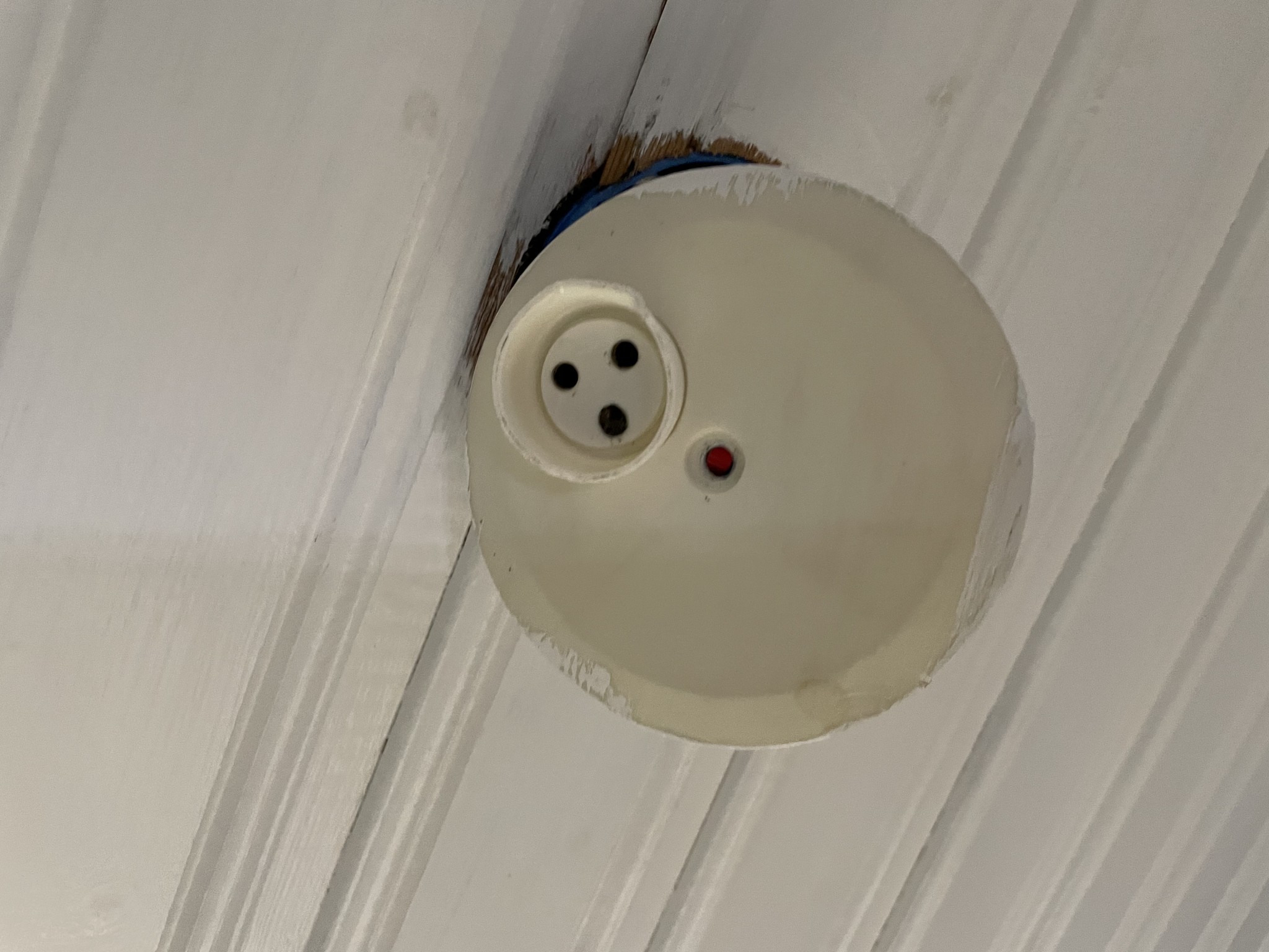

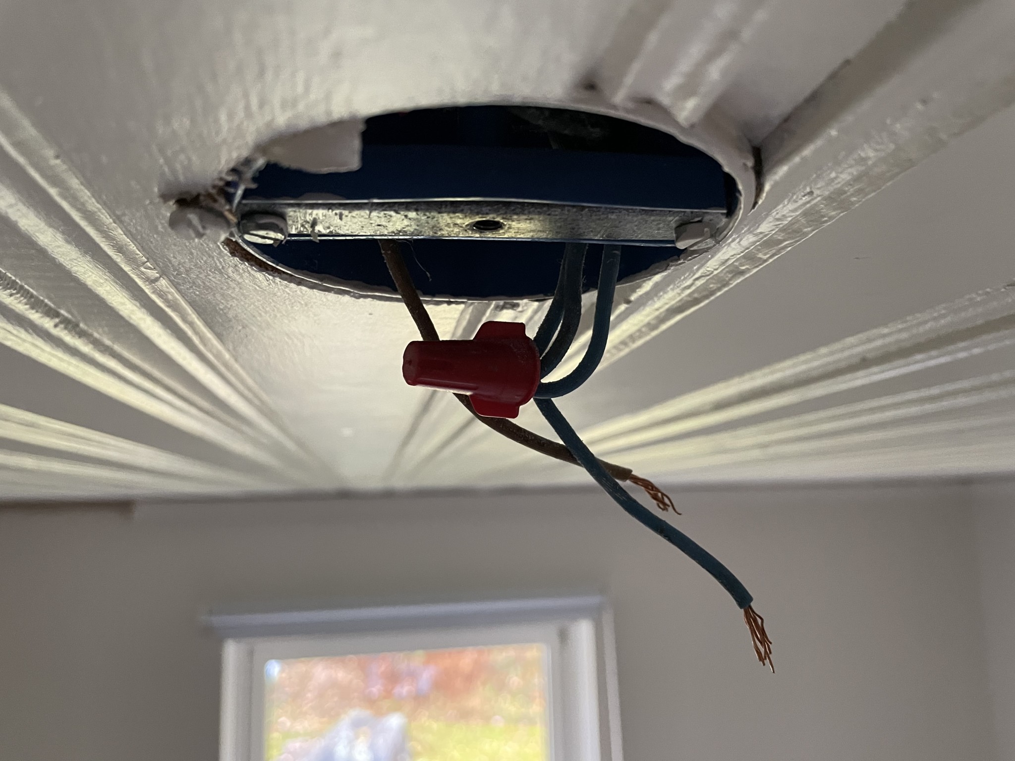

Jag vill installera ett lamputtag för en takdosa i mitt hus byggt 1983. Vet ni vilken sorts lamputtag jag ska köpa (om det ändå går att köpa till det här, eller måste jag byta ut takdosan?)? Jag har provat ett lamputtag med krok/skruv i mitten (att skruva fast till ett mittstolpe ) men det passade inte.
Se bilderna.
Tack!

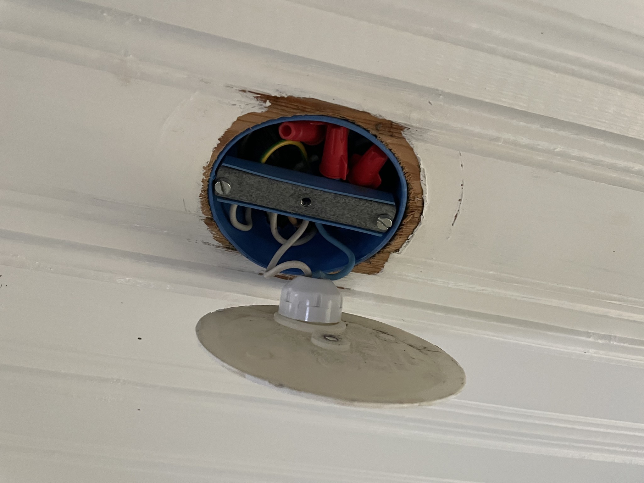

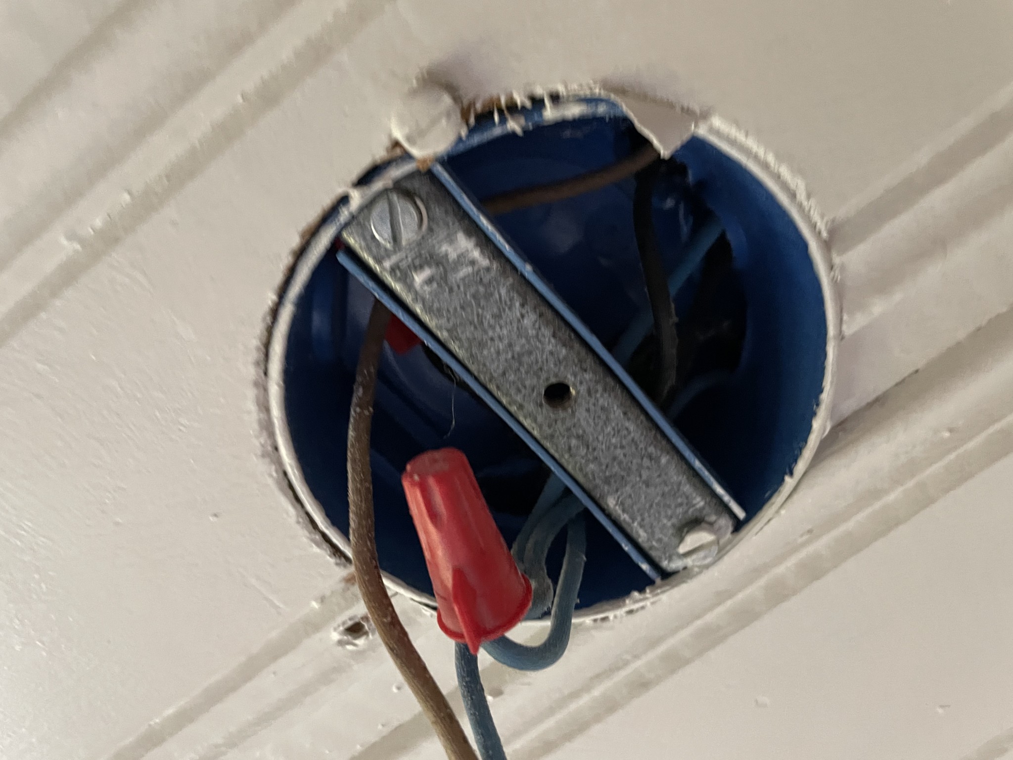

Ett helt vanligt "modernt" lamputtag där någon satt en "bygel" för att få ett fästhål för en armatur, Plocka bort bygeln och sätt ett lamputtag av ny modell som fästs med 2 st M4 skruvar

Jag hade mätt mellan skruvarna, gissar runt 65 mm och köpt ett lamputtag med två skruv och krok i mitten. Ser ut som det saknas jord så du då köper utan jord. xvnFrzJQlw4NbSAZj1FL1kVbpcR26fDjaKS3ekVT6O1dyHFzjELIESye8pJk8DDN2kuCi3hi5FNAx_Rns5A=l80-w275-h194-nu
RICHARD_P
Oj, var det så lätt… Tack alla! Ni har löst det för mig. Jag visste inte att den där bygel var en del av lamputtaget som fanns tidigare.
Jag har köpt rätt nu och det sitter perfekt. Tusen tack.
