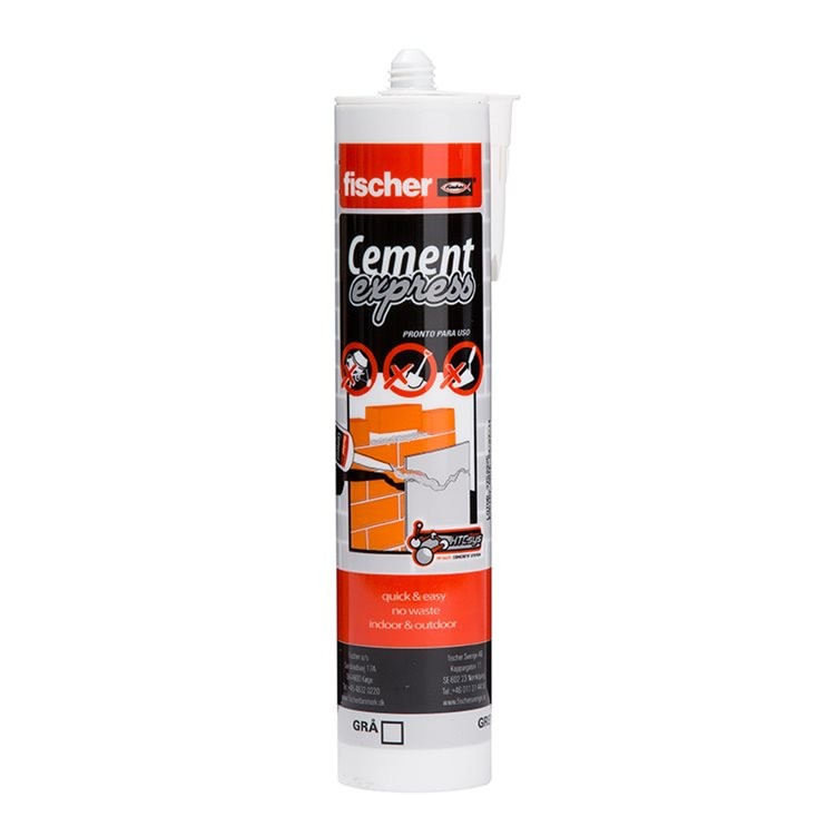

Fisher har en produkt som heter Cement express, finns bla. på byggmax.yakumo skrev:Tack!

https://www.byggmax.se/gjutning-och-husgrund/cement-och-bruk/cement-express-p18165

Tack Liteavvarje och hempularen för tips. Gängstång var inte aktuellt i min applikation och jag orkade inte riktigt hålla på med blandmassor eller tvåkomponentlösningar. Så här gjorde jag när jag hamnade med hålet i "löst" bruk:
Dammsög först bort allt löst och tryckte sen i "lagom" mycket (=ganska mycket) av Fischer cement express, varpå jag skapade ett hål i den mjuka massan, först med en spetsig 6 mm-stång och sen med en 8 mm-stång. När 8 mm-stången satt i tryckte jag på massa utifrån och liksom vibbade in runt stången. Stången sen gick att vrida ut (om man höll emot massan lite försiktigt med fingrarna) och lämnade bara hålet kvar. Torka tills det hårdnat, kanske två dagar. Kolla att pluggen gick i. Om inte borra upp med 8 mm (vanlig stålborr utan slag). Lite PL400-lim, först i hålet, sen på pluggen som jag långsamt vred i för att få med limmet in i hålet. Torka en eller två dagar och sen montera med skruv. Kändes som det funkade fint och pluggarna i dessa hål visade ingen tillstymmelse att rotera med skruven. Använde halvlånga pluggar (fischer SX 8x65) Spaljen sitter i alla fall uppe!
