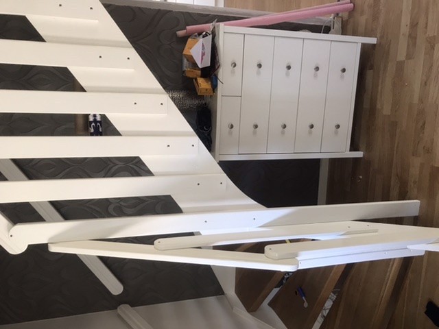

Ska renovera min hall och dels byta golv. Här finns en trappa där det går ner en bräda ifrån ledstången, se bild. Vad är denna till för? Kan knappast vara någon bärande detalj och jag förstår inte heller att den skulle kunna hjälpa styvheten i ledstången. Är det bara att såga av ifall jag skulle vilja?
  • Vit trappa med vit ledstång och en vit bräda som sträcker sig nedåt från ledstången mot ett trägolv.
  • Vit trappa med bräda från ledstången ner till golvet, bredvid en vit byrå.
P
Tjänar väl som stödben till själva trappen.
Bär upp innerhörnet på trappen
Du kan ju prova att skruva bort stödbenet men trappen blir nog väldigt mjuk. Gå försiktigt.
Medan du byter golv kan du utfärda gångförbud i trappen och ta bort benet.
Protte
Jo det ÄR en bärande detalj....

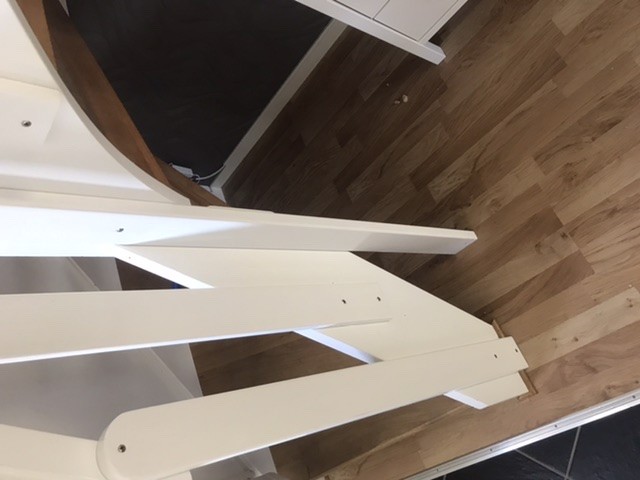

Okej tack för svar, får väl ta bort det medan jag byter golvet sen få dit den igen när golvet är bytt så att den ligger i spänn mot golvet
För info så var inte brädan bärande, den är av nu och jag märker ingen skillnad. Dock sätter jag tillbaka den snart när nya golvet är på plats ifall att! :)
