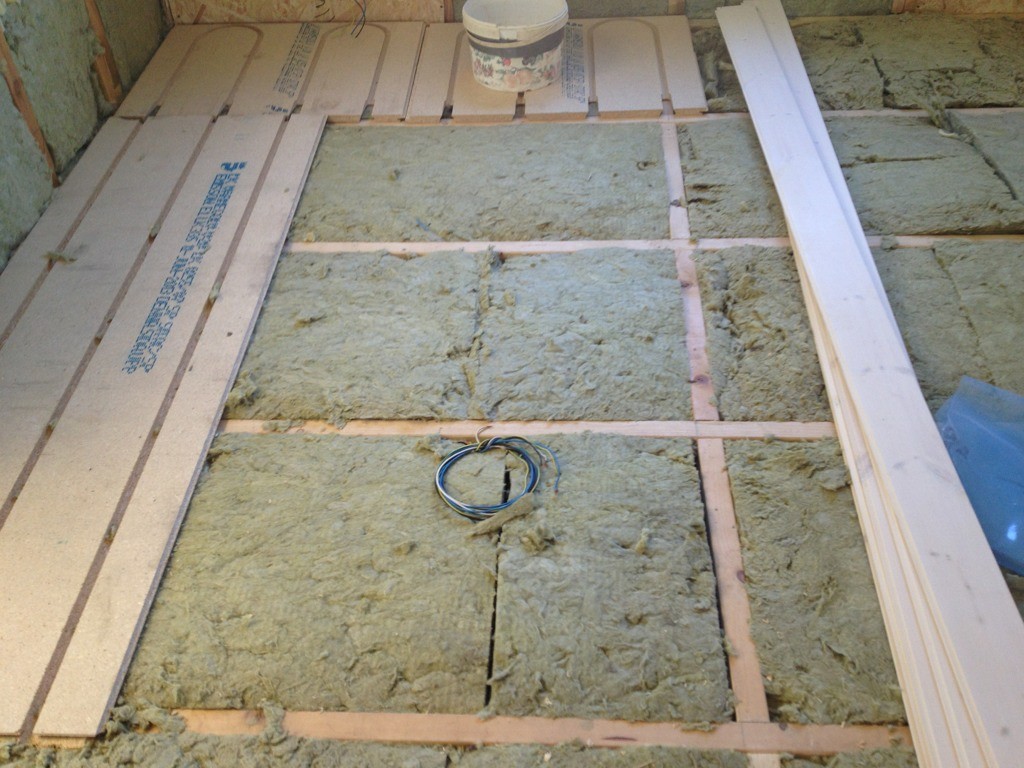

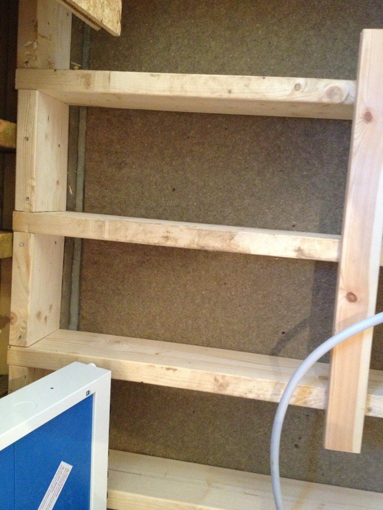

Jag kom att välja asf. board tillslut... Men nu undrar jag om jag behöver "tejpa" eller på annat sätt foga skarvarna mellan skivorna? Jag bifogar en bild.
Tack alla för era tidigare svar och jag hoppas att min nya fråga kan få samma fina respons som vid tidigare inlägg 😀
Jag hade försökt täta med något. Utefog vet jag att någon annan använde. I min botten hade de spikat vindpapp i varje fack för att få det tätt. Man vill ju inte att det ska dra in kall luft i isoleringen i golvet
Skär till en remsa asfaboard och limma dit med något montage lim, typ PL200.

Utefog av akryl borde göra jobbet.
Att slöjda till papp verkar onödigt krångligt. Asfaboarden är ju lufttät i sig.
Jag ser att asfaboarden är spikad under golvreglarna och sträcker sig över/under flera reglar.
Då skall det inte vara någon risk att den hänger ner sig.

Tack alla! Jag inhandlar lite akryl och kör en liten variant där samtliga skivor fogas samman med akrylfog och utmed grundmuren "slöjdar" jag småbitar som jag fäster med akryl som bindemedel.KnockOnWood skrev:

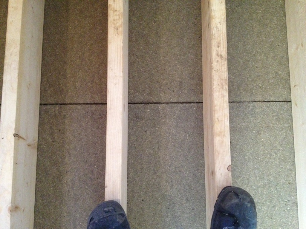

Slutsats: använd aldrig asfaltsboard i renoveringssyfte. Svårt skivmaterial att arbeta med, fogar som blir fula och det slutar med att du måste tömma ut femtioelva tuber med acrylfog.
Till råga på allt så har jag nu efter att tre besökare, ja tre stycken! infört besöksförbud tills det att golv finns. för som ni nu säkert har förstått så har dessa tre klampat igenom min färdiga blindbotten vilket resulterat i ett mindre fint lapptäcke nere i krypgrunden.
Eventuellt kommer dessa tre missöden resultera i att jag får byta min blindbotten helt i regionerna för klantarnas feltramp...
Men jag är inte bitter 😜
Ett citat att minnas: "Jag trodde man kunde gå där, du sa ju inget!"
Vem av er skulle sätta ner foten i detta med tron att man faktiskt skulle kunna ta några steg? ( se bild)
