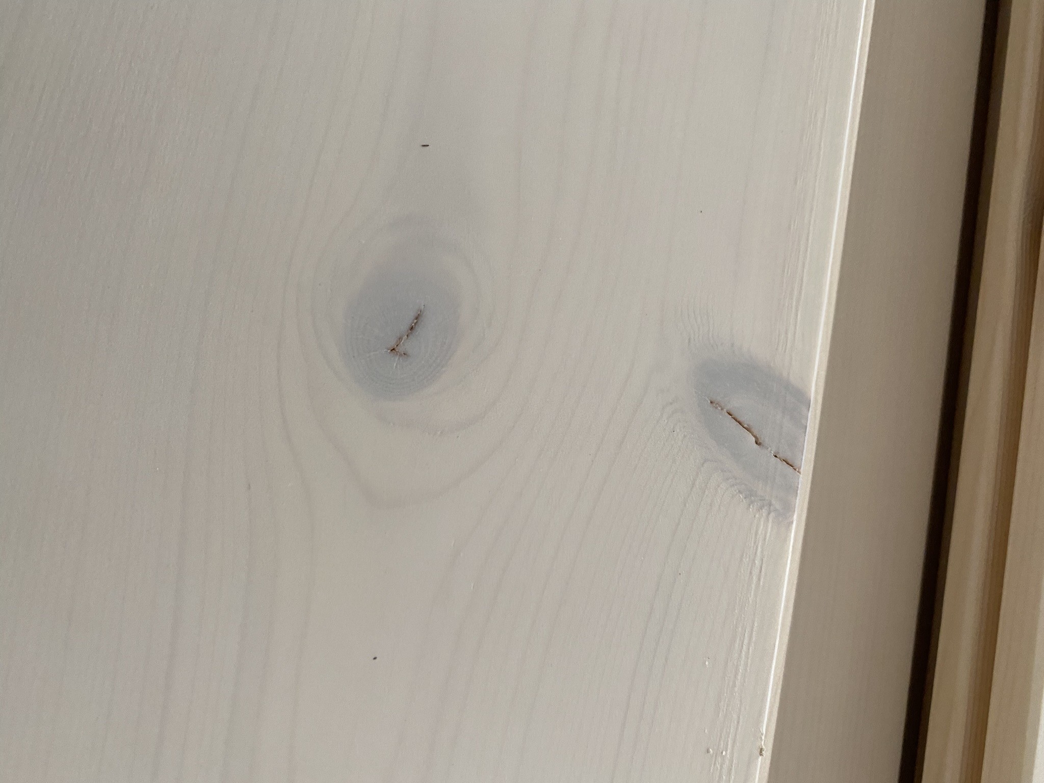

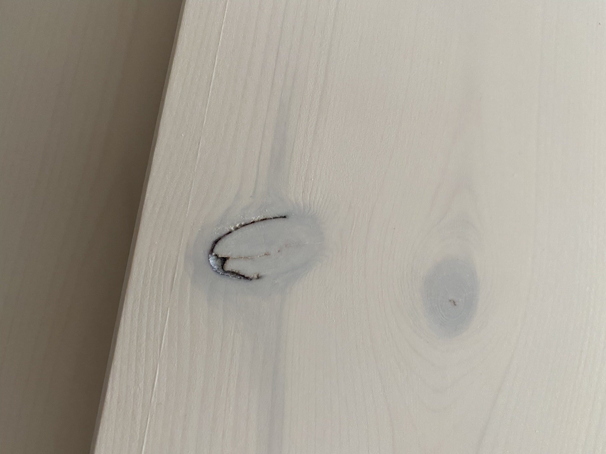

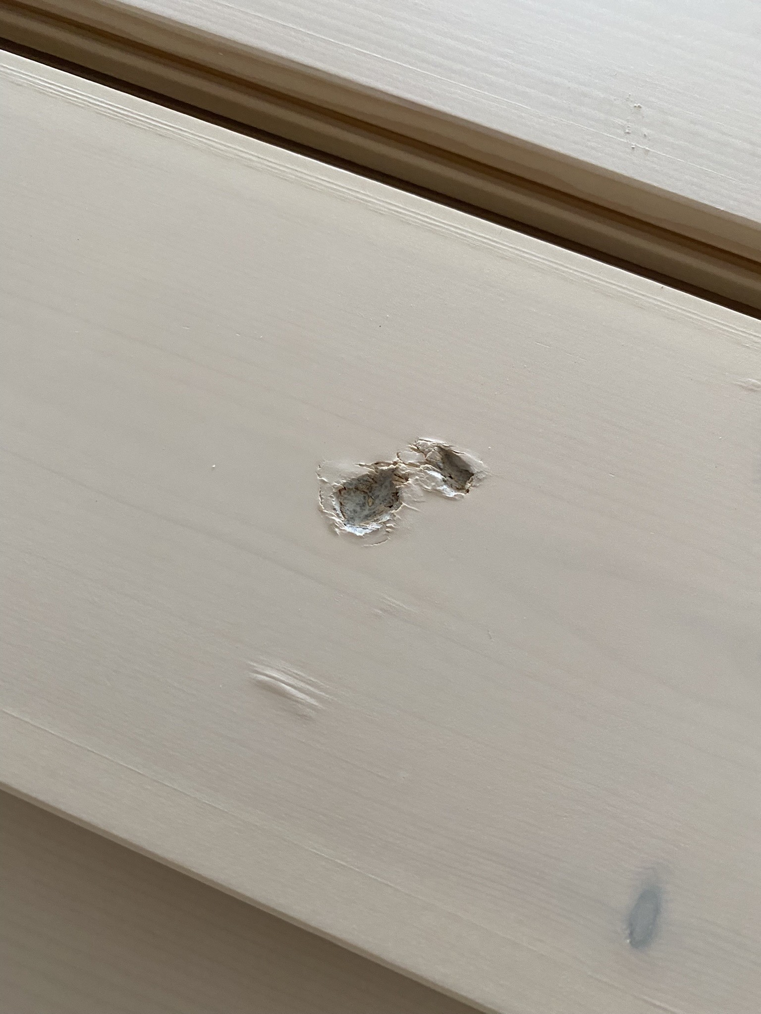

Hej ! Vi har en reklamation pågående med Beijer angående deras hårvaxoljade vita RAW furugolv. Mina frågor är.
- Har ni haft problem med deras golv?
- Vad tycker ni om bilderna som jag bifogar är det normalt för svenska furugolv? Hade ni godkänt någon av dessa fel?

Jag har nu läst igenom deras dokument och enligt mig så är de flesta av brädorna godkända. De brädor som du kan reklamera är bild 3,8 och 10. Bild 3 och 8 är yttre våld och kan jag inte förklara och har heller aldrig sett, min killgissning skulle vara att det är stenar som tryckts in i trät och sedan lossnat vid ytbehandling.
Bild 10 spricka ej tillåtet i en a-sortering däremot så kan den vara godkänd i en b-sortering (även kallat urlägg, ekonomi)
En bräda som man misstänker är reklamerbar skall aldrig läggas in utan läggas åt sidan ta kontakt med återförsäljare för att de ska få möjlighet att starta ett ärende. i de flesta fall får du ersättningsbrädor för de reklamerbara brädorna.
