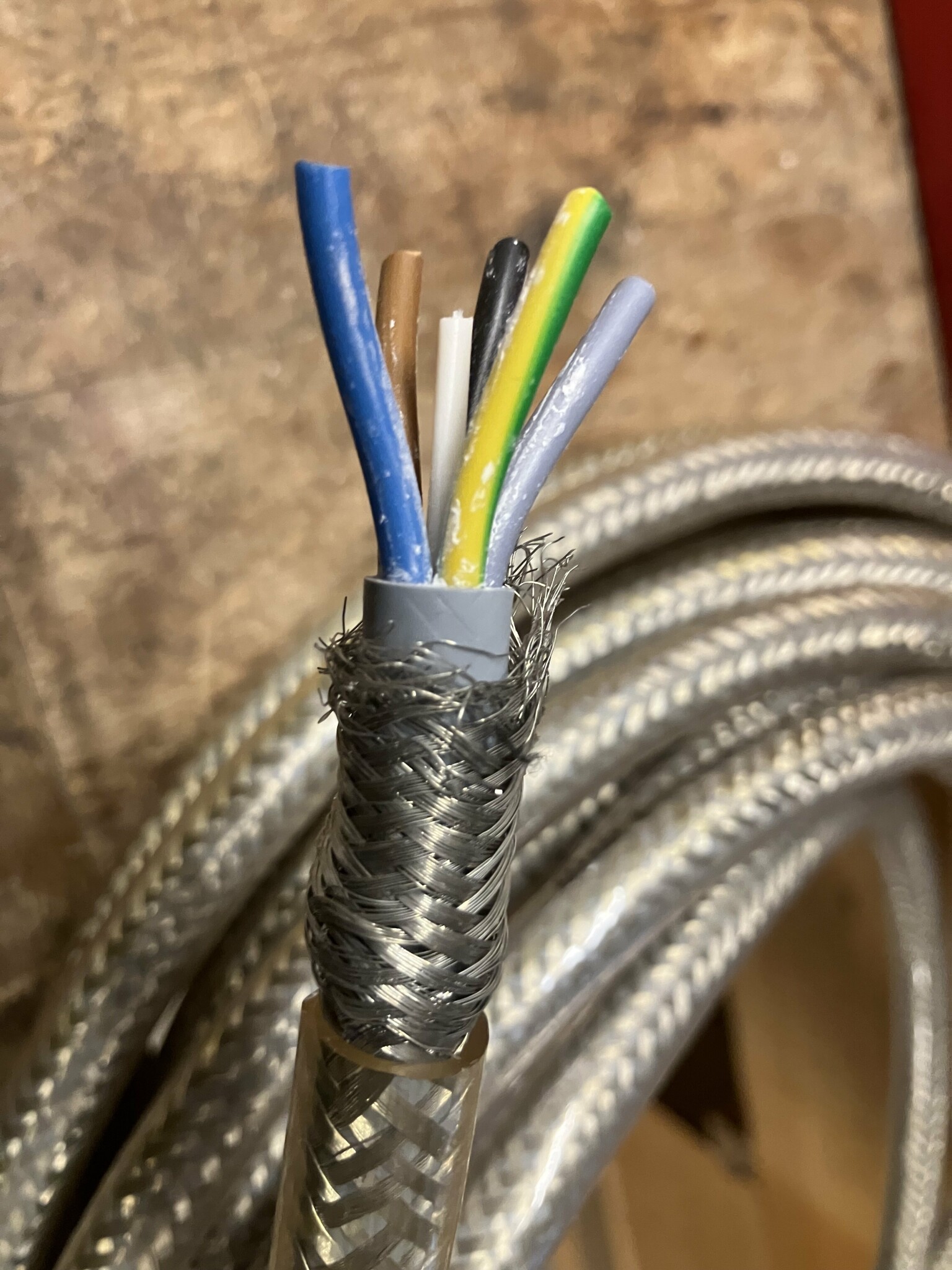

Jag ärvde denna kabel:
Närbild på en flätad elektrisk kabel med flera ledare i olika färger, inklusive blå, brun, grön/gul, svart och grå, med genomskinligt ytterhölje.
och undrar vad den kan användas till. Tre fas, nolla och jord, gemensam PVC-mantel, sedan en fläta i troligen tinnat koppar, ytterhölje i genomskinlig plast.
Kabeln är mycket flexibel och jag kan tänka mig att den kan användas till matning av rörliga maskiner.
Andra ideer?

Tycker det ser ut som en skärmad Ölflex, brukar användas i anläggningar där man vill minimera EMC-störningar t. ex. frekvensomvandlare.

Kan tänka mig att den hör till en kabelkedja, rörliga maskiner. Man brukar se dem i automattvättar för bilar. Skärmen av EMC-skäl, och sedan ytterligare mekaniskt skydd. Är man på det humöret ser det lite hembyggt ut.
Dilato
Ser ut som kabel som används till motorer som styrs av frekvensare.
Skärmen är för att skydda mot EMC störningar.
Fotografen
Den ser inte ut att vara högflexibel men du om ger oss beteckningen på den så är det enkelt att fastställa egenskaperna.
Tyvärr finns inga kabelbeteckningar på den. Jag uppskattar att arean är 1.5 mm2.
Då är den nog inte alltför påkostad skulle jag tro.
Eller väldigt gammal.

Diametern är 12.7 plusminus mätfel. Så detta kan stämma bra. Jag lägger ut det på försäljning i en annat subforum. Tack för hjälpen!
