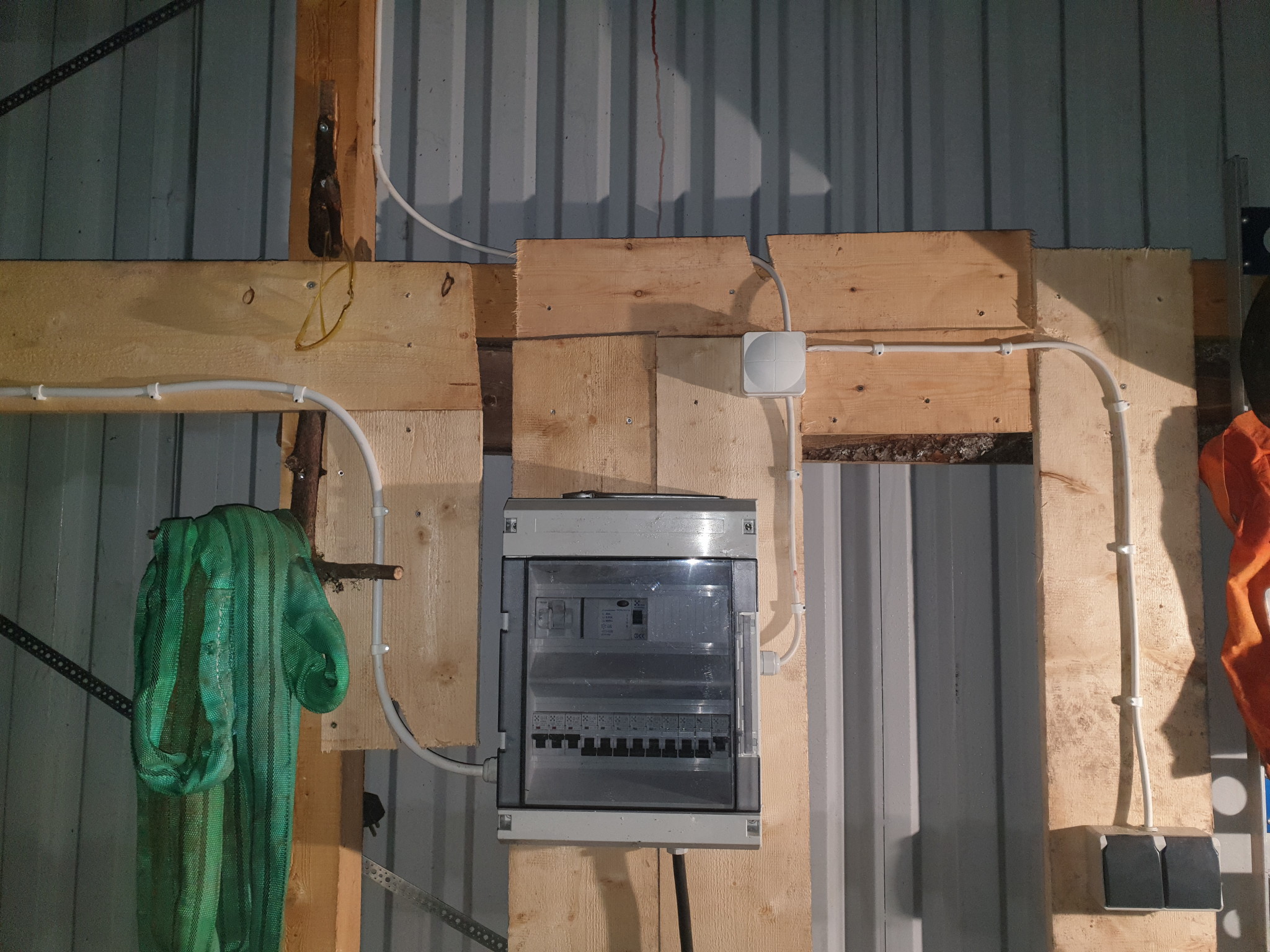

K karkka skrev:

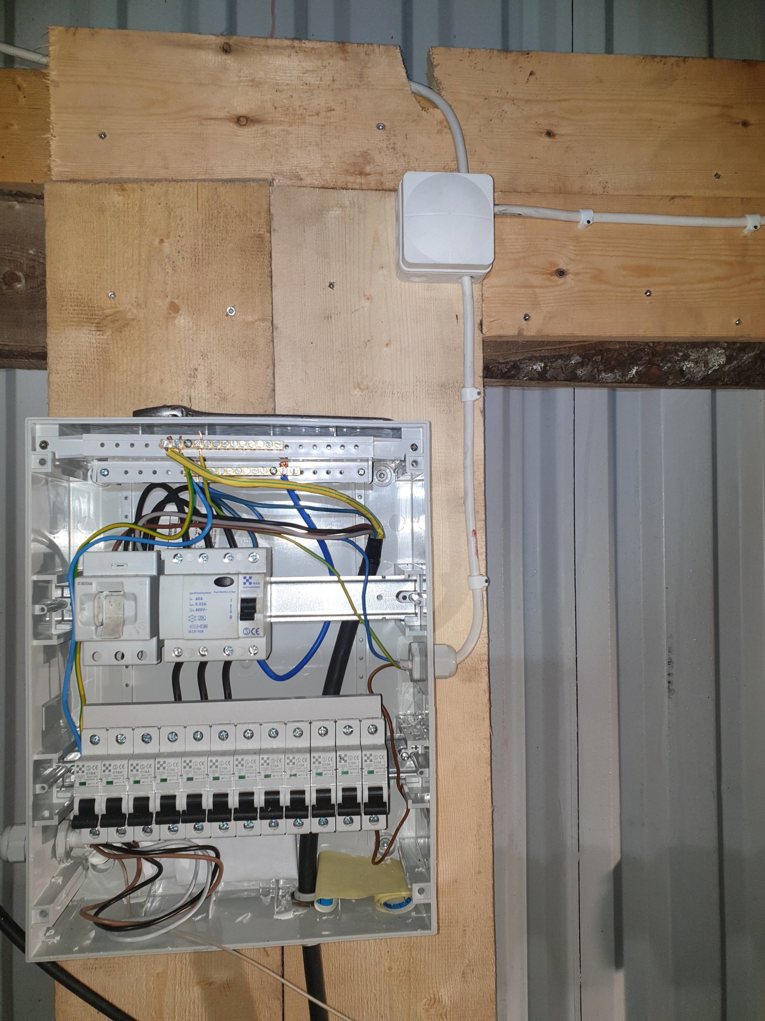

Spiken på klamman bör sitta på undersidan av kabeln. 20-25cm avstånd mellan klammorna och ca 5-7cm från hörn och dosor för klamman då får det fackmanna mässigt utfört.
Vem har satt fasskenan på ovansidan av säkringarna?? Utgående grupper ansluts på ovansidan.
Svårt att se om du ens anslutit faserna på undersidan av huvudbrytaren
Det här är riktigt hemmapul så det skriker om det.
Mycket vanligt med fasskenor på övesidan i lite "tuffare" miljöer där det tex kan bildas kondens. Sitter dom åpå undersidan kan det bli stående kondensvatten i fasskenorna som leder till överslag.

Andy 80 Andy 80 skrev:
Skrev ju att jag ska klamra bättre. Bara precis börjat. Måste skruva upp fler brädor som kabelstegar. Och en stor anledning till att det ser ut som det gör är att jag ska isolera och göra innerväggar där svarven står. Detta är bara för att få igång svarv å svets. All klamring av dosor och kabel kommer att flyttas ut på innerväggarna och klamras efter konstens alla regler när det är klart. Nu kommer ni att skriva att man aldrig ska göra en elinstallation innan bygget är klart..
Är det nått fel med stora dosor?
Man använder dom dosor som är "lagom" varken för stora eller för små, ÅVEN om det inte är nått brott mot föreskrifterna att ha "för stora dosor". Det kan ju finnas flera orsaker till varför det finns olika storlekar på "grejerna".
claesborjesson och 1 till

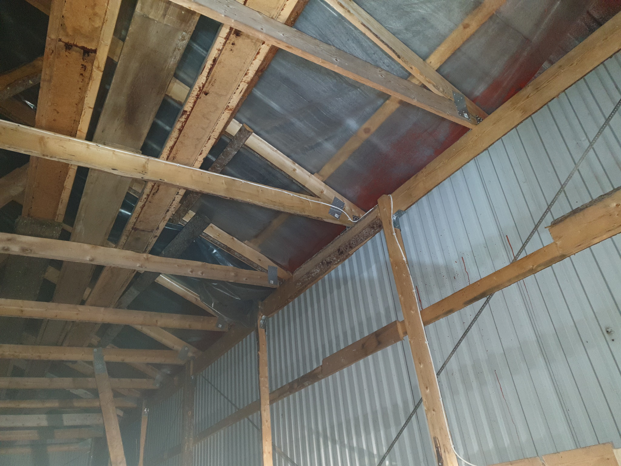

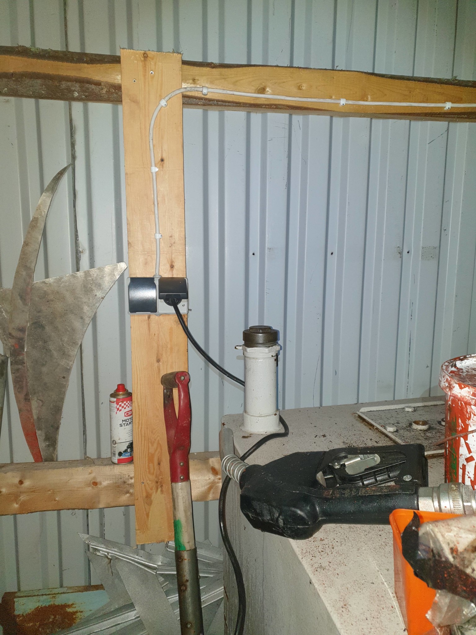

Fortsatte idag med att dra ut 220 volt till uttag på båda sidor av maskinhallen.
Längs en vägg har jag en dieseltank med pump. Var bra att få dit uttag till den.

Sätt nästa klammer närmare varandra ca 20-23 cm, första klammer ca 7 cm från böjen men inte i böjen och lika långt mellan alla klammer, mycket tvärare böjar med en radie på ca 3-4cm, jåt inte kabeln "hänga i luften.
Tyvärr så ser det inte bra ut, vore det hos mig skulle kabelspikaren få göra om allt.
MagHam
Det är ca 20 cm mellan klammerna, dock sa elektrikern att 40 till 50 är lagom. Det gick inte att göra tvärare böjar. Kabeln var så styv att klammerna åkte ut.
Är det inget som är bra. Mycket ris i denna tråd :/
Bara jag som tycker att jorden i matande ände ser ut att sakna trådar eller ser ut att vara bara biledare?
Sedan skulle ju inte jag själv göra så mycket jobb på nått som ska göras om utan i det läget satt upp uttag direkt vid centralen och använt skarvsladdar fram tills det går att göra det rätt.
Det är en 4-ledare plus skärm. Det är skärmen du ser. Det är den inre delen där jag har en gjuten platta som ska göras om. Den yttre delen där centralen är belägen kommer inte att byggas på med innerväggar. Där kommer det förbli plåtskal.

Det som ser bra ut är väl att centralen, kopplingsdosan och uttaget ser ut att sitta rakt iaf. 40-50cm på en eqq eller eqlq eller vad nu du har är för långt imellan.
Sen lägger man ledarna bakom DIN-skenan i centralen.

Om vi nu inte fokuserar på det estetiska så är ju prio ett att allt är säkert och fungerar. Detta kan du och endast du bedöma på plats.
Såvitt jag kan se bör det hålla även om du behöver tänka på vissa saker som uppskalningsmått och dragavlastning.
Du kanske valt en kabel som inte är klammer vänlig, du kunde spikat upp VP-rör istället då och dragit kabeln i denna, det hade även gett ett extra mekaniskt skydd.
Nu antar jag att du vet och förstår att det ligger mer bakom varför folk klankar ner på det estetiska, skulle något hända med el installationen kommer försäkringsbolaget inte ersätta då det är tydligt hempulat och dessa jobb kräver s.k. auktorisation.
Nu tror jag å andra sidan du varit extra noggrann med inkopplingarna och då ska ju förhoppningsvis inget behöva hända.
Tack för input. Bra att du förklarar bakgrunden till varför det bör vara och se ut på ett visst sätt.
Då detta är en maskinhall utan några designkrav, har jag väl mer prioriterat att det ska vara praktiskt framför estik. Men jag vill att det ska vara säkert med såklart.
Inkopplingen har jag varit noga med så där känner jag mig trygg.
Kanske det går att skruva såna där metallskydd över ledningen på utsatta ställen?
Och det du ser som klagomål kanske någon annan skulle tagit till sig och tackat för "undervisningen". Och kan man inte gör tvärare böjar på kabeln så är det endera nått fel på kabeln eller den som ska göra böjen. Och den elektriker som sade 40-50 cm mellan klammerna är högst troligt inte en yrkesman. Man räknar ca 5 klammer/meter när man räknar på jobb.
