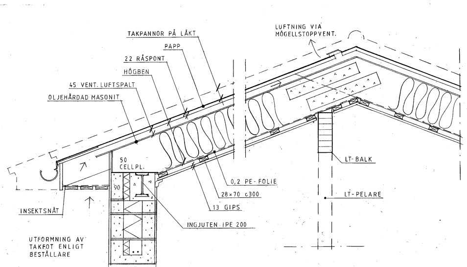

i K-ritningen harkonstruktören ritat en detaljvy på yttertaket.
Vad är "högben", vad har det för funktion och hur sitter det (den bärande konstruktionen är Kerto S-balkar i vårt fall)

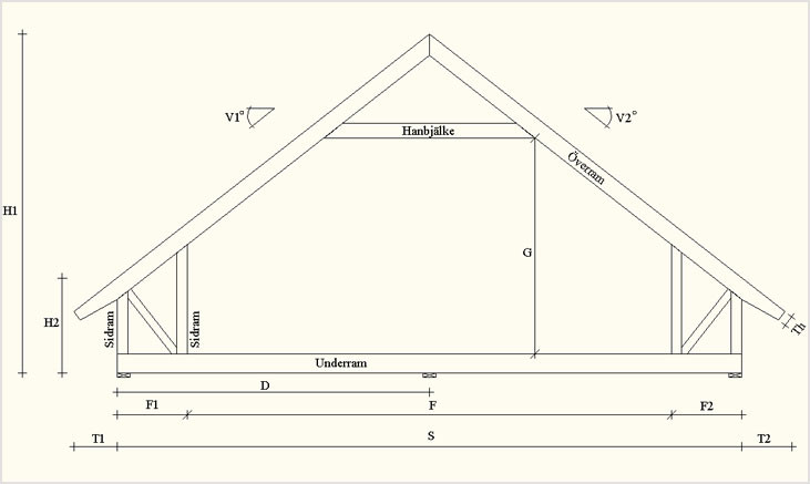

Högben är det som kallas överram i denna skiss
Funktionen förstår du nog när du har tittat på skissen :)
Tack för svar,men jag är lite osäker i vårt fall vad det innebär.
Innebär det att högbenet
- Ligger ovanpå Kerto-balken eller ligger den bredvid eller hur ligger den?
- Inte har någon bärande funktion i vårt fall utan bara skapar luftspalten och takfoten?
Tack!
Tack!
Högbenet i ditt fall är kertobalken som råsponten ligger på, du får tänka dig att du ser ritningen från sidan där hängränna är så kommer du nog hänga med på tankesättet,så det är absolut bärande del av konstruktionen. Det jag misstänker att du misstar för högbenet på din ritning är listen för luftspalten som masoniten är spikad i och som är inritad men som egentligen ligger bakom högbenet i överkanten precis under råsponten. Hoppas jag inte förvirrar dig ännu mer nu:)
