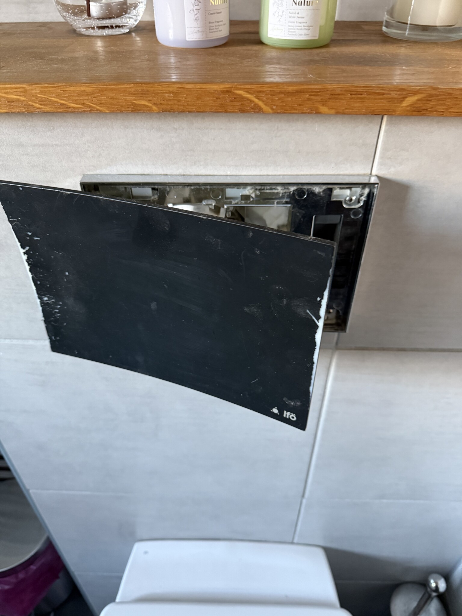

Front på spolknappen på min Ifö toalettstol har blivit gammal och sliten. Jag förmodar att det går att köpa ny alt. måla om. Hur tar man loss den från övriga delar av spolknappen ? Går det att ta bort bara svarta fronten?
  • Svart frontpanel från spolknapp på Ifö toalett är delvis borttagen, med en hylla med flaskor ovanför.

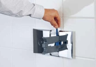

Börja med att ta bort det gråa facket där du kan fylla på "WC-stavar".
Den ska ut helt och hållet så du får den i handen.
Hand justerar spolplattan vid toalettens inbyggda cistern.

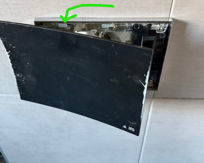

Efter det kan du dra hela ramen ca 5mm till vänster så lossar spolplattan från fixturen.
Här ser du hur långt du måste skjuta den för att den ska lossa:
Svart spolplatta på toalettfixtur är delvis borttagen. Grön pil visar riktning för att lossa plattan ytterligare.

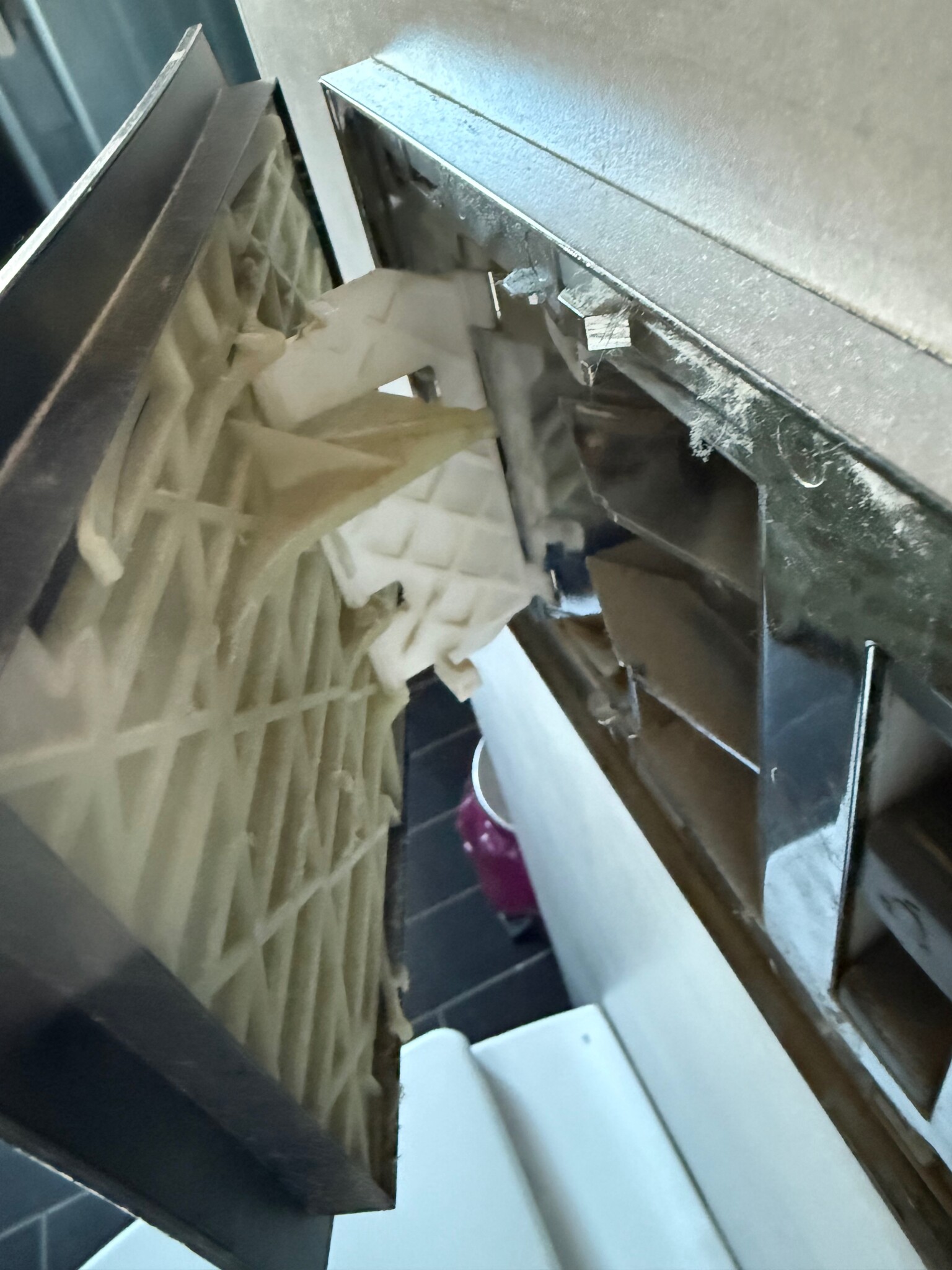

Nedre delen av plattan går ganska lätt av övre kant går inte att förflytta åt vänster känns som om den sitter någonstans fast
Bästa svaret
Du ska inte måla den, köp dekorplast på t.ex Hornbach och foliera den. Bara att spraya på lite såpvatten och sedan ta en gummiskrapa och pressa ut vattnet. Har folierat en hel kyl som står utomhus som börjat rosta, blev som ny.
