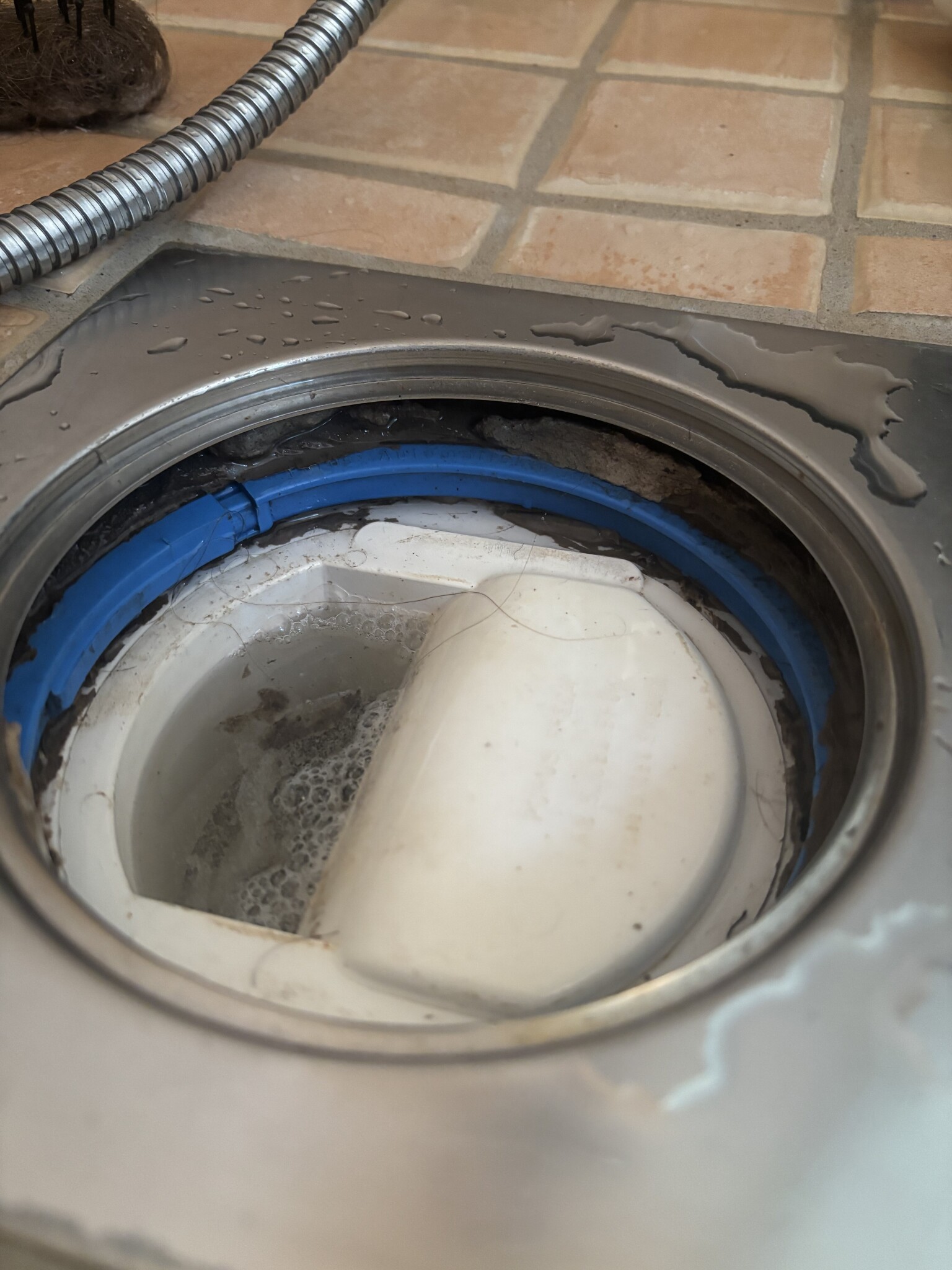

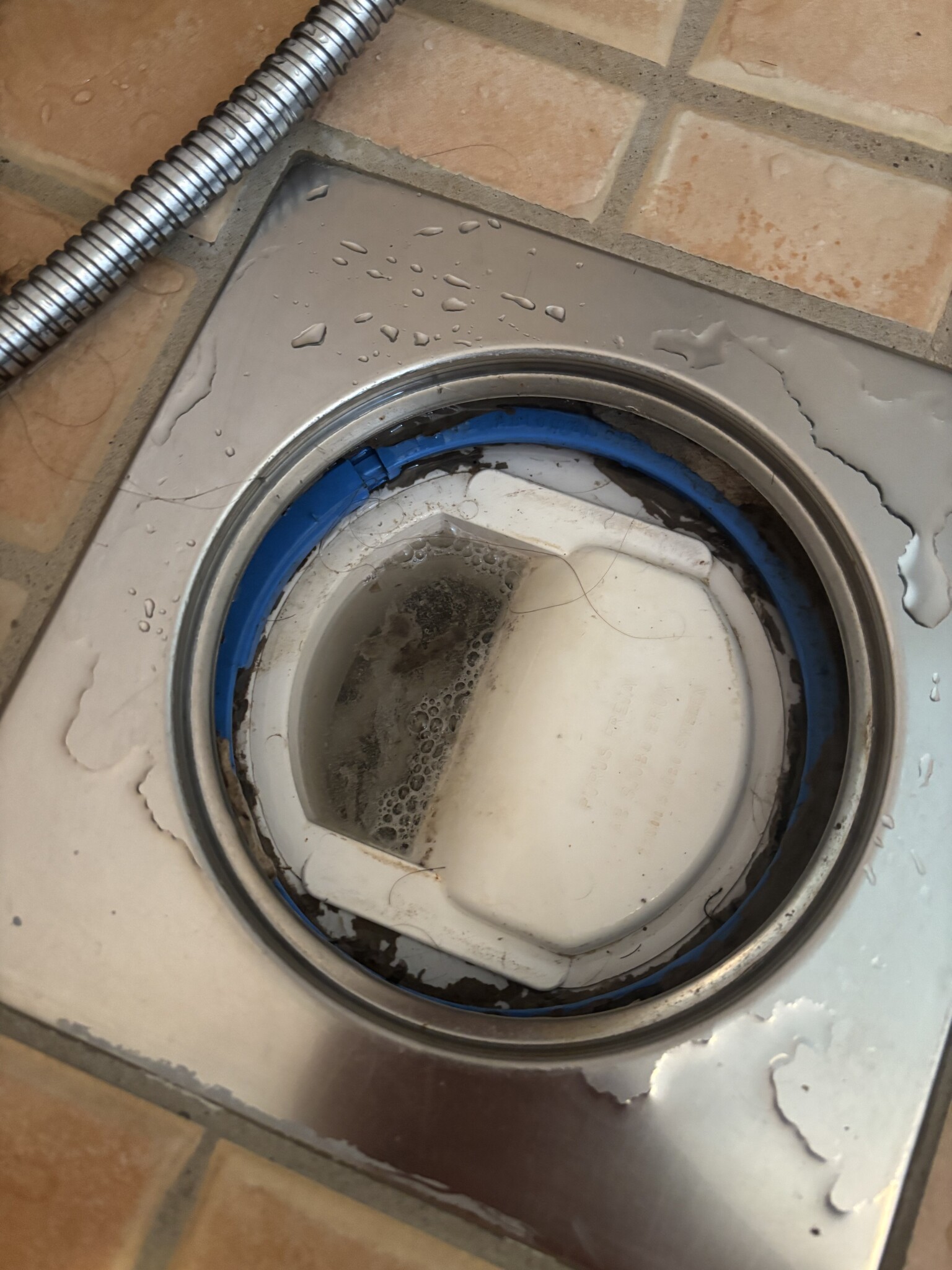

Har absolut noll kunskap inom ämnet, men har läst mig till att det inte ska finnas något nedanför den blå ringen. Är den här golvbrunnen i för dåligt skick? Badrummet är från 2002.
Vi har ett äldre badrum också som vi tänkt renovera först, men kanske måste prioritera om ifall denna är för kass.
Tacksam för hjälp.

Det brukar vara manschetten som sticker fram där.
Har badrummet klarat av 24 år på det sättet utan att det har blivit någon vattenskada så kan det ju gå några år till. Det är viktigt att hålla koll på att det aldrig blir stopp i avloppsröret, utan att när det rinner ner vatten i golvbrunnen ska det genast fortsätta vidare. Stiger vattnet upp till den framstickande manschetten så kan vattnet fortsätta in bakom manschetten och sånt riskerar leda till en vattenskada.
Gjordes det ingen besiktning av huset innan köpet?
Ser ut som nån kladdat kakelfix där. Jag skulle inte brytt mig om det.

Beror det inte på om kakelfixen där hindrar klämringen att bli ordentligt nedtryckt?
Ringen trycker man dit innan man kaklar, så det ser jag ingen risk med.
