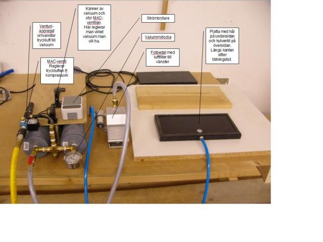

Här är en bild med beskrivning av delarna.
Min mätare visar vakuum i tum/hg.
Klarar upp till 28 men rekommenderat är 21 vilket motsvarar 0,71 bar.
Testade idag att sätta en tätning ca 5 cm från den längsgående för att kunna sätta fast >5 cm breda ribbor till en ram.
Skulle dominofräsa och då är det bra att grejorna sitter fast. Det gick inte att rubba ribban.
Och så går det otroligt fort att fästa saker (som inte är av MDF).
Eftersom det då bildades två avgränsade sugfält på plattan så borrade och limmade jag dit en till kulventil.
