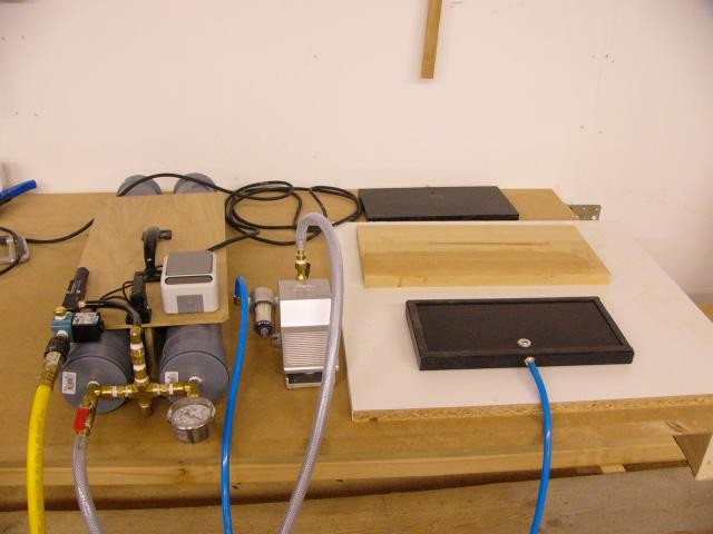

Här är hursomhelst en bild på installationen.
Fotpedalen gör att man kan koppla på och av vakuumplattan utan att bufferttankarna töms.
Den svarta plattan har hål och tätningslist på undersidan. När man trycker ner pedalen sätter den sig orubbligt fast och när man sedan lägger på stycket man ska bearbeta ovanpå, så trycks kulan ner och den sugs fast. Det går inte att rubba delarna ens en tiondels mm. De sitter verkligen bergfast.
Ska nu montera en laminatskiva på sidan av arbetsbordet så att jag kan fästa material stående.
Det blir tydligt hur porös MDF är när man testar. Det sitter fast det också men pumpen går då oftare.

PHL: Just det. Plattan har hål på undersidan och en tätningslist runt om kanten.
Daniel: Paketet kostade $ 396 + tull o moms om ca en svensk tusing. Styvt fyratusen totalt med två plattor, pedal och alla delar. Uppgraderad venturiaggregat och vakuumklocka.
Kör den med min skit-kompressor ABAC från Jula. 50 liters 3 hk. (den läcker kompression ut i vevhuset och blåser ur oljestickan. Har kostat mig tusenlappar i målararvoden då det hänt hos kunder. Oljan stänker/blåser upp i taket o vida omkring.
Hursomhelst så går den väldigt sällan då hela vakuumaggregatet är snortätt.
Själva venturiaggregatet har någon slags ljuddämpare på utblåset och väser bara lite då det går. Har man tätt material så minskar inte vakuumet under fasthållning. Men med MDF är det som sagt en annan historia....

Har jag förstått rätt om jag antar att "manicken" där den gula tryckluftsslangen ansluter är själva venturiventilen, och att det råder vakuum i de två tankarna?
Vad är den lilla "dosan" som sitter på fotpedalen (mellan pedalen och den blåa slangen)?
Jag antar att du ser hur starkt undertryck du har på mätaren som sitter på tanken. Hur starkt undertryck ehövs för at spänna fast olika saker?
