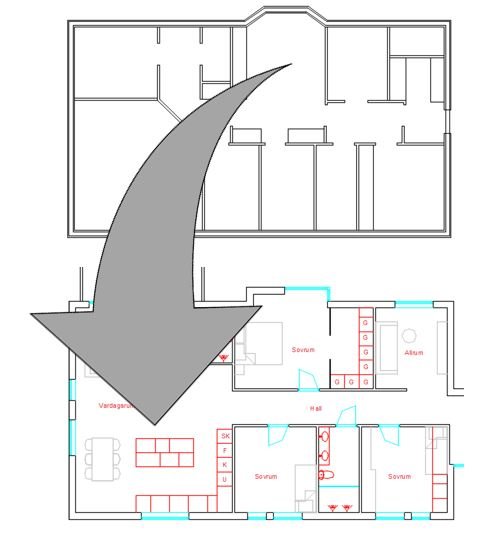

Vi håller på att planerar inför att flytta köket i huset vi precis köpt och skulle behöva lite goda råd ang VA. Kökets nya placering har varken vatten eller avlopp så båda dessa behöver ses till och vi tror vi har en bra lösning, men ännu är vi inte helt säkra på att det är den bästa.
Flytten innebär i princip att köket flyttas från en central placering i huset till att få en mer "modern" placering i anslutning till vardagsrummet. Där köket tidigare låg kommer vi istället ha vårt sovrum.

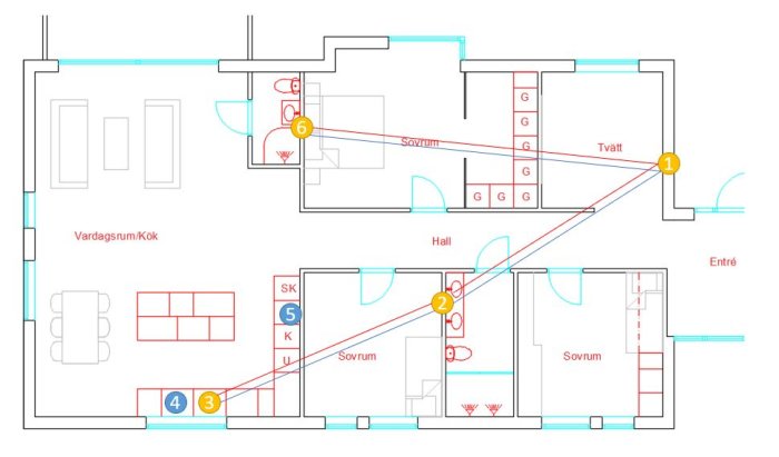

Om man börjar med att kika på vår lösning för vatten så ser den ut såhär:
Det innebär i princip att vatten tas från en huvudfördelare (1) och går till ett nytt fördelarskåp (2) i väggen till det ena badrummet. Från (2) går vattnet till köksblandaren (3) och där vidare till (4) & (5) (diskmaskin & ismaskin). Vattenledningarna kommer läggas i isoleringen (70mm) under golvspånskivan (22mm) och bestå uteslutande av PEX RiR. Mellan (1) & (2) tänker jag dia 18mm samt mellan (2) & (3) dia 15mm. Dragningen på bilden är bara schematisk men vi har ganska mycket frihet eftersom flera av väggarna kommer att flyttas vilket innebär att ledningarna kan ligga under dem. Vi kommer även dra om ledningarna (1) - (6) så vet vi att alla färskvattenledningar i huset är bytta.
Idag går allt vatten i kopparör som troligen är gjuten i plattan men var tror ni om att lägga dem i isoleringen nu istället? Det enda andra alternativet hade ju varit att dra ledningarna i väggarna men jag ser inte varför, det är dessutom betydligt smidigare att lägga dem i golvet.
Vilken tillverkare tycker ni är bäst att jobba med? Hittills har jag mest tittat på Uponor's sortiment men även LK ser bra ut. Jag föll nog mest för Uponor för jag hittade ett bra fördelarskåp... jag avser inte att blanda tillverkare i systemet utan håller mig till en.

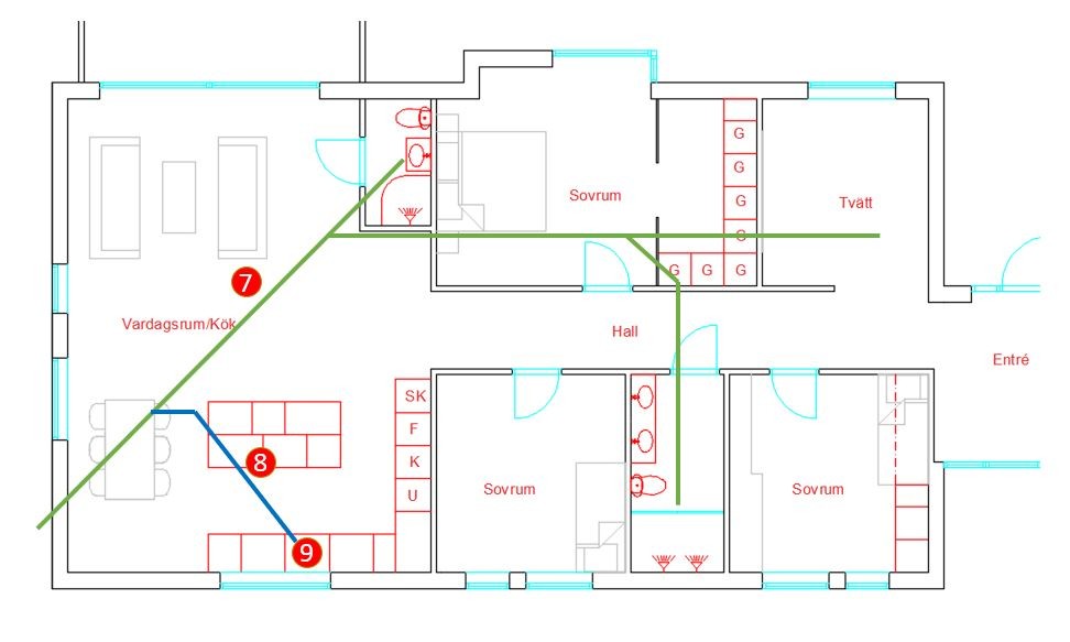

Avloppet är en annan fråga som jag tror blir enklast att lösa men kräver lite mer arbete. Vi har haft tur som upptäckte att den befintliga avloppsstammen går diagonalt genom rummet och ganska nära väggen där det nya köket skall stå.
Avloppstammen (7) på 110mm är tydligen inte av den sköra plasten tidigare använts utan en mer praktisk kvalitet. Min tanke här är att skarva det nya avloppet (8) med en 75mm förgrening och ytterligare en 45 graders böj, för att sedan gå direkt mot det nya avloppet (9). Är det någon som vet på ett ungefär på vilket djup det befintliga avloppet bör ligga på?
För att nå avloppet kommer jag först skära upp en 20cm bred ränna med diamantskär och sedan bila upp resten och kapar armeringen med vinkelslipen. Sedan gräva gräva gräva! Jag tänkte spara lite armering i sidorna av rännan för att naja dit ny armering innan jag gjuter igen hålet igen. Det bör bli bra med lutning på det nya avloppet.
När vi tagit bort det gamla köket så kommer det gamla avloppet behöva pluggas. Räcker det att plugga med avloppsdelar eller bör man gjuta igen det för att slippa lukt/ljud eller dylikt? Det är ju trots allt vårt sovrum som kommer vara över...

Vattnet tycker jag ser vettigt ut! Det enda är möjligen att gå upp lite i dimension mellan 1 och 2. Vår röris tyckte att vi skulle ha 25mm till skåpet i vårt blivande badrum och sedan därifrån gå ut med 15/16mm.
Antar att det har med trycket att göra. För jag tolkar din text som att du ska ha ett fördelarskåp vid (2) och därifrån sedan dra ut 15/16mm rör till Köksblandare (och från denna ismaskin/diskmaskin) och 15/16 till duschblandare (2st?), WC och handfat (2st?)
Har du bara 18mm däremellan så tror jag sannolikheten är stor att du kan åka på ett gött tryckfall ifall att diskmaskinen kör, någon spolar vatten i köket och du ska duscha.
Angående avloppet så funderar jag på om inte det hade blivit bättre att gå med stammen i korridoren istället? Då lyckas du kapa ner någon meter på avloppet från badrummet och tvättstugan blir ingen direkt skillnad längdmässigt.

Det ät tryckfallet som fick mig att öka från 15 till 18mm men som du skriver så kanske det är en bra ide att gå upp ytterligare. Annars är det riktigt som du skriver att det kommer hamna en ny fördelare i badrummet som placeras i väggen med öppning mot sovrummet (blir en garderob där) fast skvallerrör inåt badrummet. Det badrummet kommer renoveras till hösten och då måste den befintliga fördelaren bytas ut eftersom den sitter bakom badkaret och rören kommer upp ur golvet.
Ang. avloppet så framgick det not inte att det gröna linjen (7) är den befintliga stammen, alltså inget jag kommer lägga på nytt. Det är bara den blåa delen som behövs för att ansluta avloppet till det nya kökets placering. Men vad tror ni om pluggning av avloppet i det "gamla" köket. Räcker det med ett täcklock eller bör det gjutas igen?

Ja det är en liten extrakostnad för att minimera tryckfall
Då är jag med på avloppet, misstolka det (läs nyvaken av att grabben sömnskallat mig) men jag hade nog försökt gå på avloppet så nära väggen som möjligt för att få en så kort färdväg som möjligt för spillvattnet, alltså i nedre vänstra hörnet på matsalsbordet.

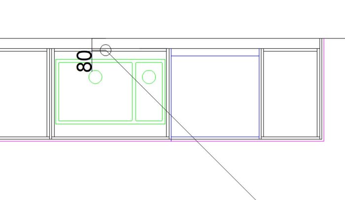

Vilket avstånd från väggen blir bäst att placera avloppet tror du/ni?
Jag har ju möjlighet att placera det där jag vill så det måste bli så optimalt som möjligt. Säker Vatten ger inga riktlinjer utan hänvisar till att det bör finnas utrymme för just installationer (minst 120mm om jag inte minns fel), men då påverkar ju även stommen. I vårt fall blir det IKEA Metod-stommar och de har ju begränsad sockelhöjd. Jag tänker ändå att om jag placerar avloppet så att centrum är mitt i bakre delen av stommen så är de ju öppna där (plus att man kan göra större uttag om det behövs med sticksågen....) så hamnar avloppet ca 80mm från väggen. Märk här att stommarna kommer placeras mot 70-reglar från väggen så att vi får plats med djupare bänkskiva.
Nu slog det mig precis att avloppet kanske inte bör placeras i stommens ytterkant i o m fuktskyddet som isåfall måste placeras under stommen mot golvet. Brukar man inte kunna ha detta i stommens "insida" annars? Jag har det där vi bor nu ser det ut som.
