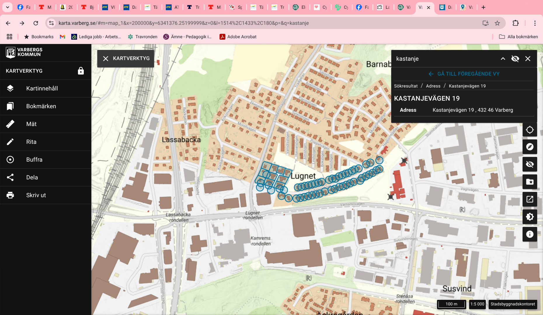

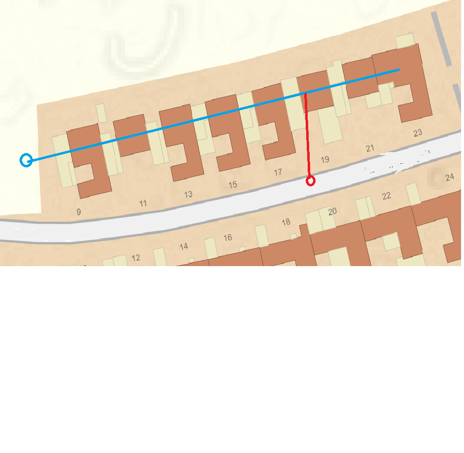

Förbindelsepunkten är enligt Blå ring, stammen går enligt blå linje.
Har bett det kommunalaVA-bolaget om egen servis enligt röda markeringar men dom säger att det inte är möjligt då det kan ställa till problem för andra fastigheter(samtidigt säger dom att dom inte ansvarar/bryr sig om ledningar efter tomtgräns). Fick istället som förslag att starta en GA med grannarna för att dela på framtida kostnader.
I dagsläget finns ingen GA, samfällighet eller några servitut.
bor du och ts i samma område eller?C CarlHi skrev:Förbindelsepunkten är enligt Blå ring, stammen går enligt blå linje.
Inget ovanligt med samma anslutning för VA till kommunens system, för radhus/kedjehus, det är billigare anslutningskostnad för varje enhet vid nybyggnation. Sen dom delar som är mellan till kommunen är inget som kommunen tar ansvar för. Ligger helt på husens ägare.
Att försöka få en egen anslutning är nog dödfött och skulle det mot förmodan gå, så kan det kanske kosta som en nyanslutning på kanske 200 kkr.
Kostnaden är inte stor i relation till lättnaden att slippa bila och gräva genom hela huset! Den dagen det behövs kommer det inte bli billigare.J jonaserik skrev:Inget ovanligt med samma anslutning för VA till kommunens system, för radhus/kedjehus, det är billigare anslutningskostnad för varje enhet vid nybyggnation. Sen dom delar som är mellan till kommunen är inget som kommunen tar ansvar för. Ligger helt på husens ägare.
