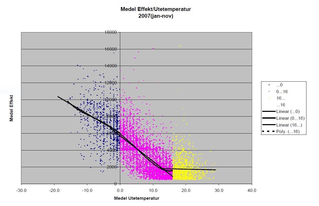

För att återgå till vad man kan göra i Excel. Detta är vad jag gjorde innan och efter jag skaffade värmepump (2007). Jag plottade helt enkelt elbehovet som funktion av utetemperaturen. Jag hade tyvärr ingen separat mätning av elpannans (resp VP) energiåtgång vid den tiden, men fick ändå ut rätt mycket av kurvorna. Med din separatloggning skulle det ju bli mycket bättre!
Den långa kurvan är en polynomanpassning. Dessutom anpassade jag tre räta linjer till olika temperaturområden. Jag minns att det var problem att mata in så många mätvärden i Excel. Har för mig att jag var tvungen att konsolidera dem med ett program för svälja det (kanske gränsen har ökat nu i Excel).
