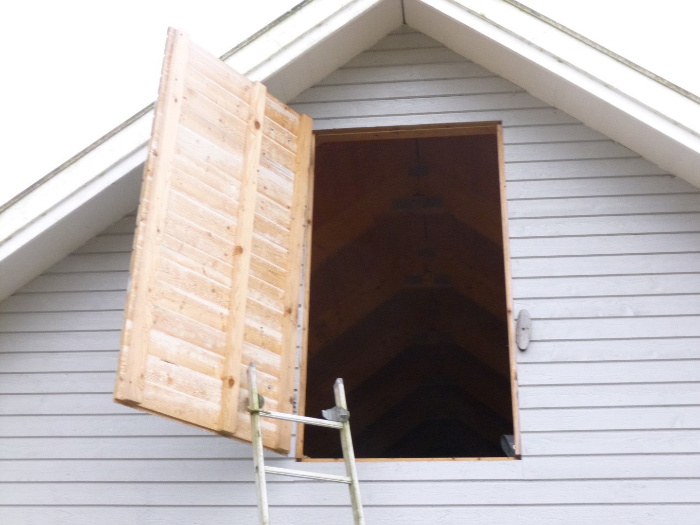

Hur kan man lättast bygga en snygg vindslucka på gaveln?
Har reglat upp och kapat upp hålet, ska bara bygga själva luckan.
Skulle vilja ha något liknande bifogad bild.
Går det montera gångjärnen på insidan tro?
Förmodar att man kanske skulle haft något plåtbleck över och under luckan?

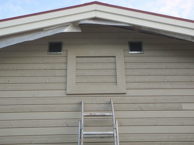

Och ha omfattningen fast på utsidan , då blir det som du vill ha det med en snygg gavel
Samtidigt blir det lätt att öppna och stänga , ingen dörr som kommer i ansiktet och stegen går att ställa direkt mot den nedre brädan

med en lucka som faller in i panelen så bör du nog sätta ett bleck på undersidan som trycker ut vattnet

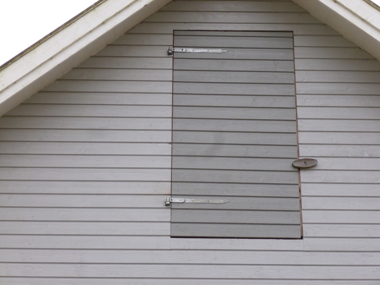

Så här ser det ut i mitt stall alltså:
Det är alltså en enkel utåtgående dörr/lucka, som sitter på vanliga grindgångjärn.
Den sitter ju i nivå med ytterpanelen, och inte en droppe regnvatten har kommit in sen den sattes dit.
"Låset", vredet kallas varvel i båtvärlden. En mycket smart och enkel konstruktion som fanns i alla båtar förr.

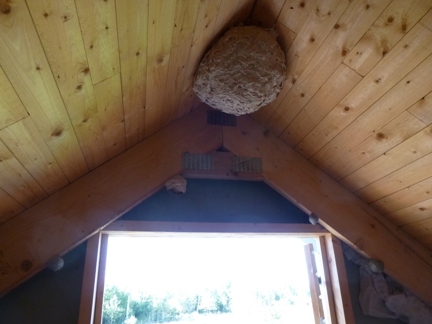

Innan dörren kom dit byggde getingarna detta enorma bo:
En del av getingarna hade tydligen flyttat hemifrån, för det fanns lite små bon runt omkring.
