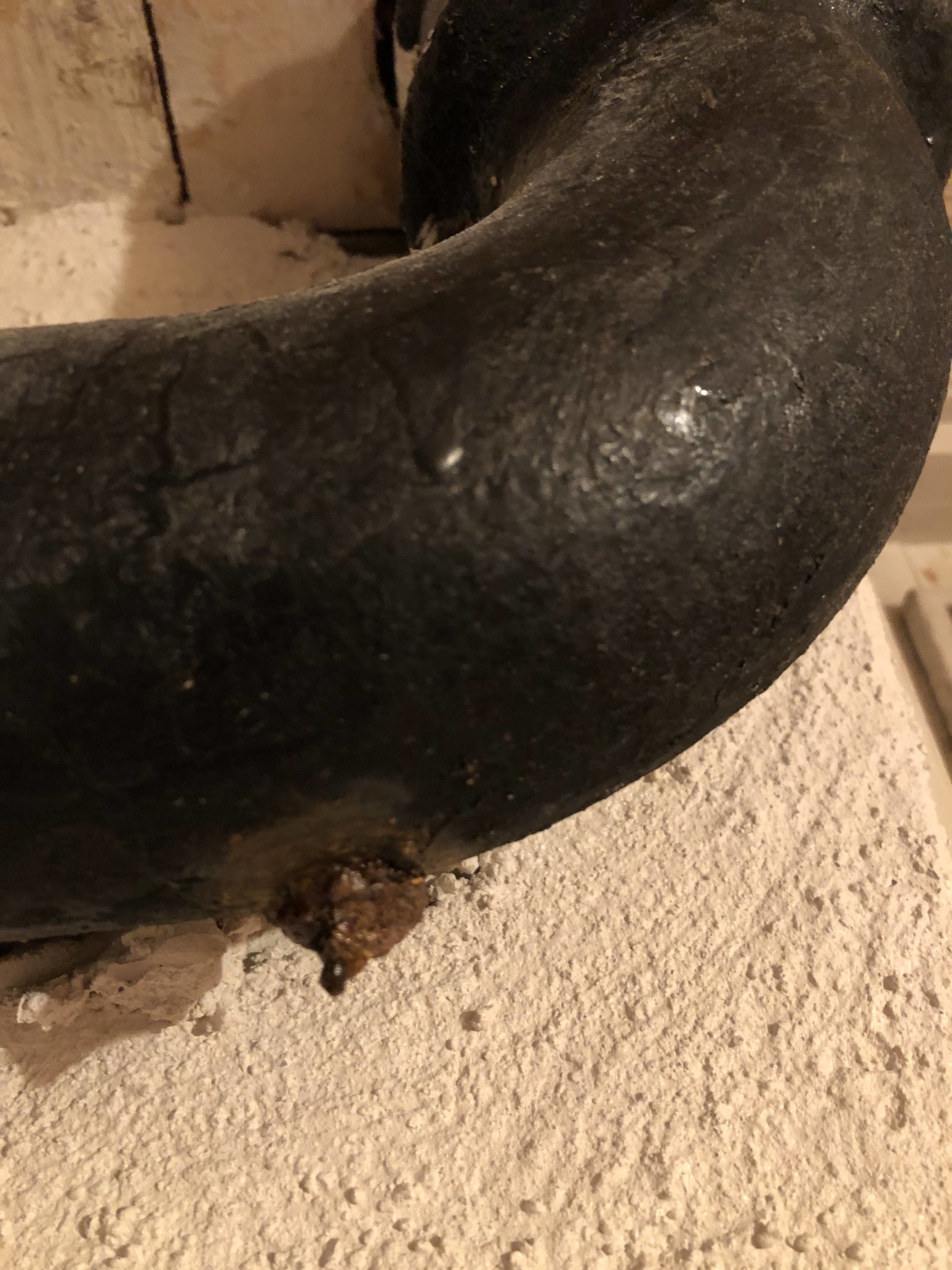

Utvändig rost på avlopp i gjutjärn
Okej. Tänker byta köket inom ett par år så lite sugen på att låta det sitta. Börjar det läcka rejält är det bara diskvatten i källaren/pannrummet och lätt att upptäcka tänker jag.Fotografen skrev:

Om de dåliga delarna är synliga har man ju koll på vad som händer. Röret går ju inte av knall och fall direkt. Jag hade en bit som gick i trossbottnen från en tvättställ. Röret gick att bryta som knäckebröd. Det var ju tur att jag tog upp det golvet trots gjuten betongplatta ovanpå.
Densobinda är faktiskt ganska bra för att stoppa tillfälliga hål i gjutjärnsrör.
En kladdig tape som fäster och tätar mot det mesta, inte så dyr heller.

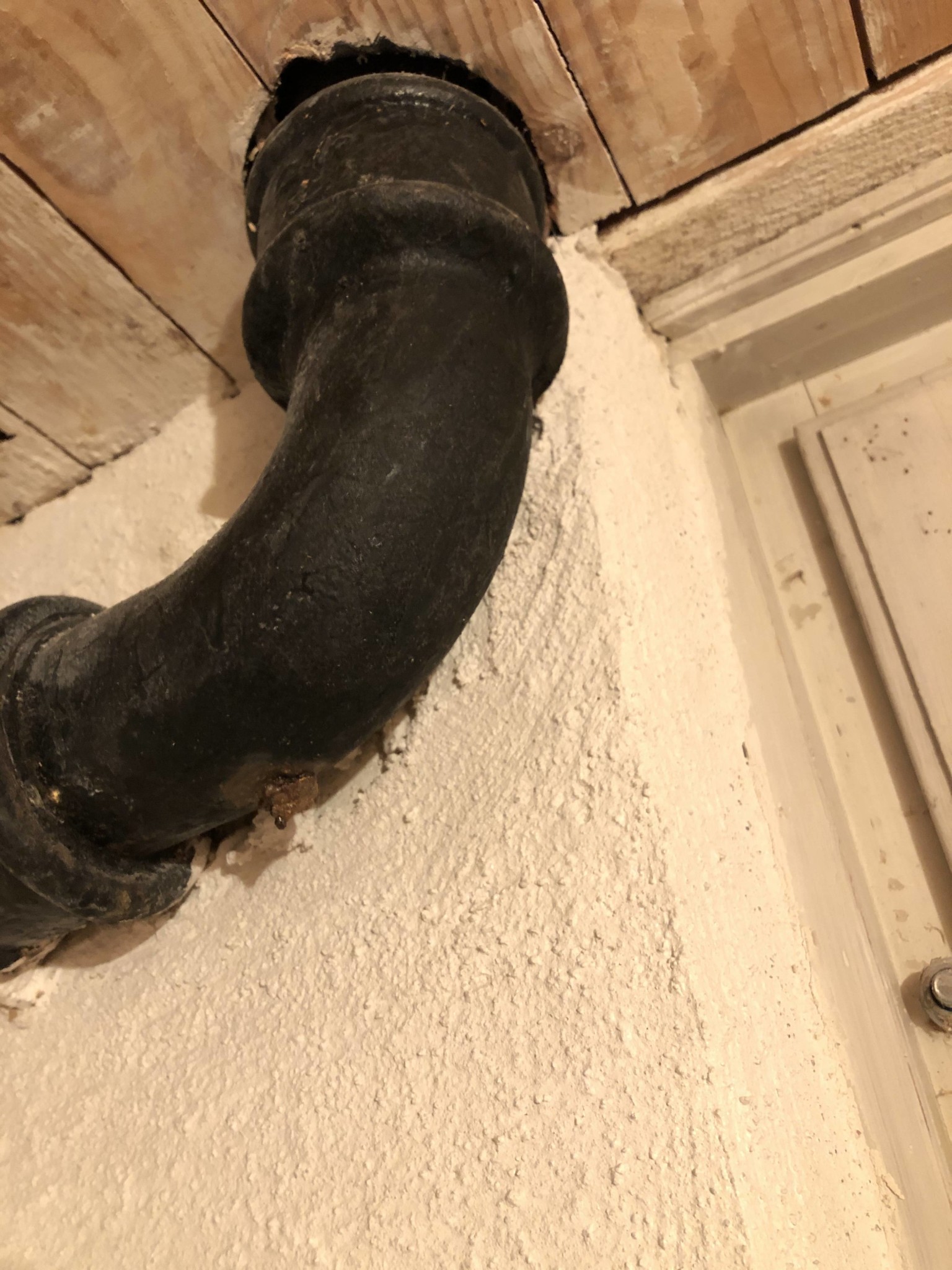

Jag lånar denna tråd för min fråga på samma tema. Vad tror ni om denna klutt? Är stan från handfat synlig i källare i hela sin sträckning. Jag har en hylla under klutten där det ligger lite avtorkbar rostfärg.
Är det möjligt att förlänga livslängden med ovan nämnda Densonbinda? Bytte nyss stammarna under källarplattan och det var mycket gods kvar, men som bekant är inget starkare än den svagaste länken; böjen.

Förstår inte varför man dröjer med dessa lagningar? Ok om det är ett badrum ovanför där man kan förstöra tätskikt, men ett kök. Det är ju fritt fram att byta ut skiten, kostar ett par hundringar och borde inte vara något att fundera på ens?
Har man annat för sig, så kan detta vänta. Även om det är både enkelt och billigt att åtgärda.S SueCia skrev:
