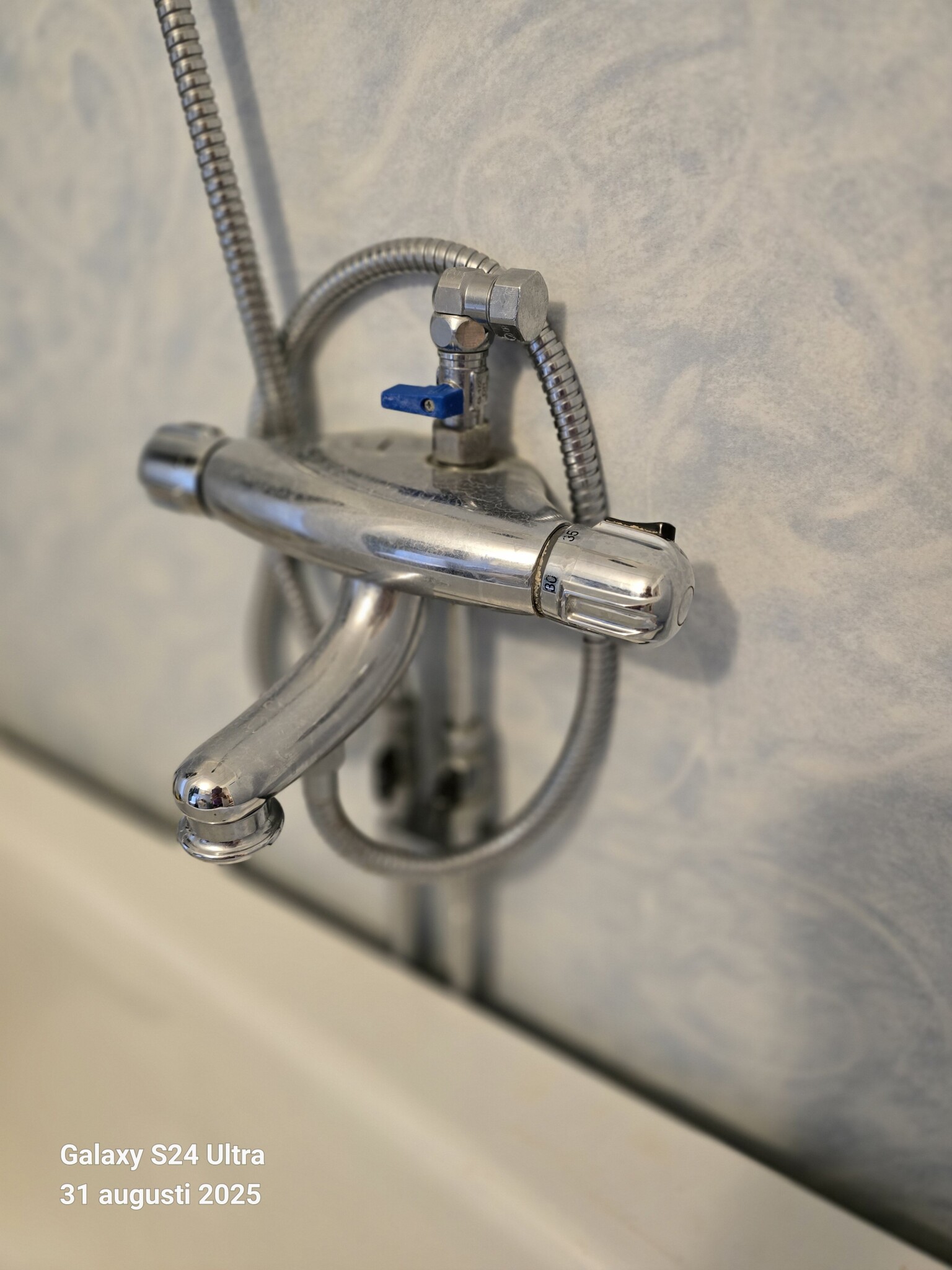

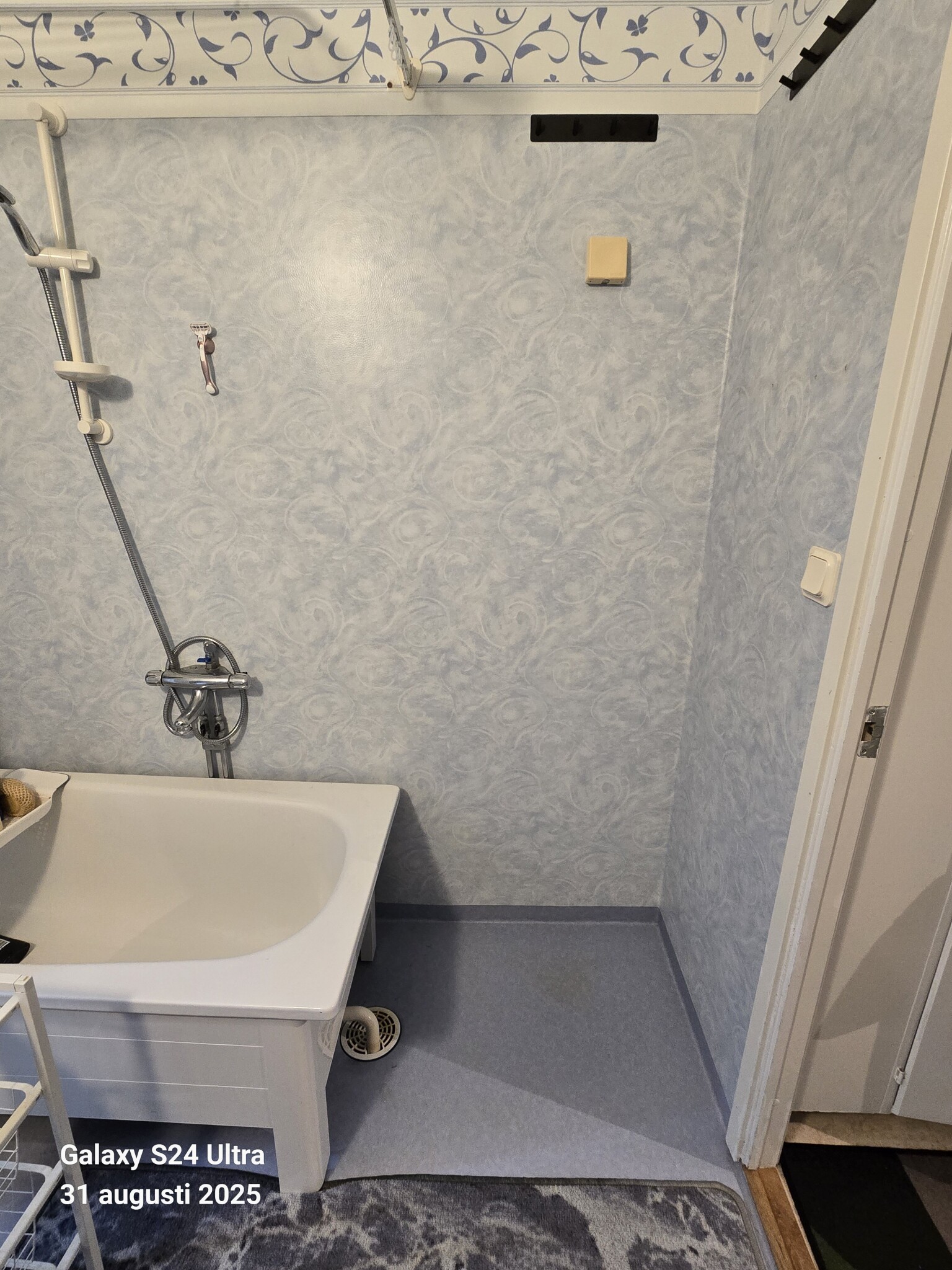

Bor i äldre hyreslägenhet och har ett litet badrum och vill skaffa en liten toppmatad tvättmaskin som komplement till tvättstugan. Men blir så fundersam då det finns jordat eluttag på väggen och går även att koppla upp med vattnet.
Men min fundering är att tvättmaskiner har ju även en stickkontakt vilket inte finns I badrummet men vad jag fick höra är att den som bodde där innan hade liten tvättmaskin men hur har det fungerat om man ser hur det ser ut i badrummet ?
Skall kontakta bolaget men ville först fråga här och höra era åsikter och som är mer insatta 🙂
  • Badrum med blåmönstrade väggar, badkar, dusch på väggen och ett jordat eluttag. Inget synligt eluttag för stickkontakt i bilden.
  • Kromad vattenblandare med kopplingar och duschslang i ett litet badrum, eventuellt för anslutning av liten tvättmaskin.

Tekniskt sett fungerar det bra att bara klippa av stickproppen och koppla in sladden i dosan. Så var det ganska säkert innan. Däremot är det ett jobb som man formellt sett inte får göra själv, och om man ändå har en elektriker ute är troligen det bästa att byta dosan till ett uttag (förutsätter att jordfelsbrytare finns, annars måste det installeras först).

Det får nog inte finnas ett eluttag just där dosan är eftersom det ser ut att vara mindre än 60 cm från badkarskanten.

De (deras elektriker) gjorde precis som Magnus skrev, klippte av stickkontakten och kopplade in sladden i den befintliga dosan.

Jordfelsbrytare finns bara i proppskåpet i hallen men det är kanske tillräckligt eller måste man ha det i badrummet också ?
Det är det vanligaste, en JFB skyddar allt i huset.
