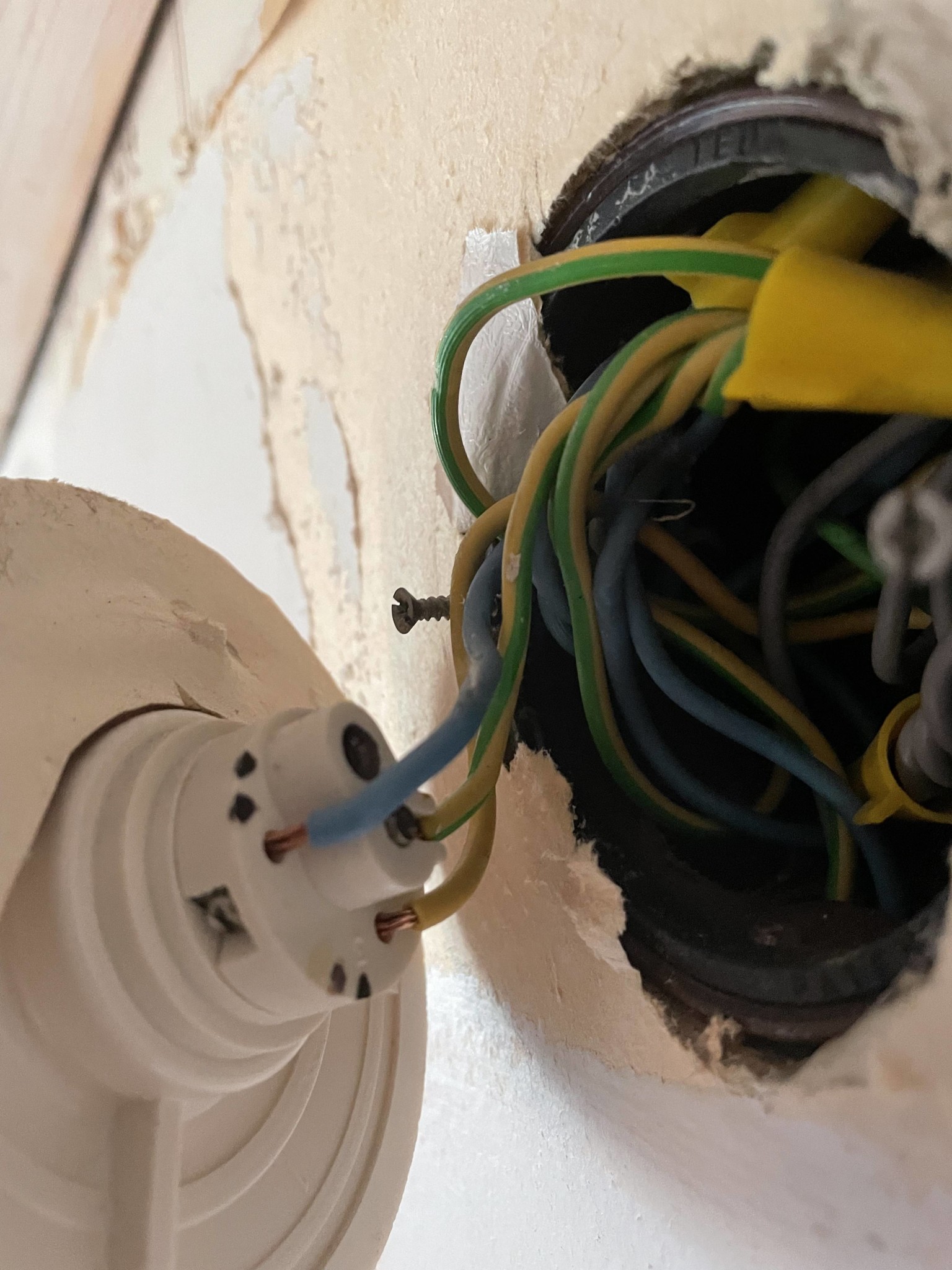

Rikard Larsson #1 Medlem · 19 inlägg 23 maj 2022 20:20 Rikard Larsson Medlem 19 inlägg 23 maj 2022 20:20 #1 Hej, Någon som vet om den gula kabeln är fasledare eller är de något annat ? Inloggade ser högupplösta bilder Logga in Skapa konto Gratis och tar endast 30 sekunder #eluttag #lampa
pjgb #2 Renoverare · Stenhamra · 1 432 inlägg 23 maj 2022 20:23 pjgb Renoverare Stenhamra 1 432 inlägg 23 maj 2022 20:23 #2 Tändtråd från strömbrytare?
Fotografen #3 Hobbyelektriker · E · 15 536 inlägg 23 maj 2022 20:23 Fotografen Hobbyelektriker E 15 536 inlägg 23 maj 2022 20:23 #3 Högst troligt bruten fas, dvs fas från brytare till lamputtag. Normalförfarande att ha en annan färg än fasfärgen där.
