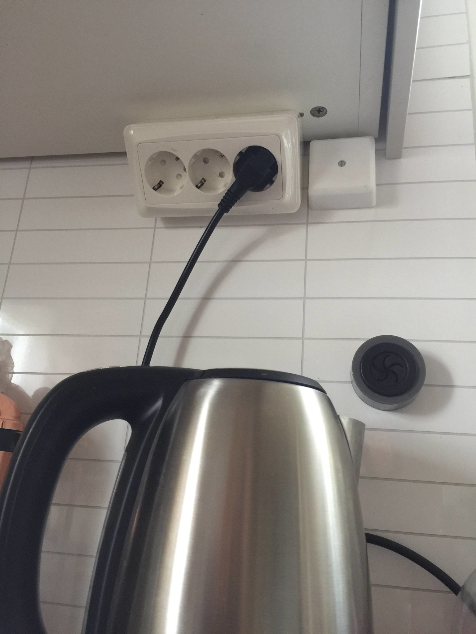

Är det originalfärgen, eller ett resultat av branden?
Men oavsett vilket så är grundproblemet att man har använt fel kombination av klämma och kabeltyp.
Ser det bättre ut nu? Inga klämmor dock samma kabeltyp!
  • Eluttag i kök med ansluten sladd och vattenkokare, ingen kabelklämma synlig.
Var tog de 3 lampsladdarna vägen? Dessa är inte godkännda för fast installation så det ska sitta stickpropp på dem.
Det fanns inga lampsladdar! Sladden på bilden tillhörde en fönsterlampa med en låååång sladd dom jag klämde fast bakom skåpet
Dom brända sladdarna är mång-/riktrådiga. Såna används normalt sett inte fasta installationer, så vart går dom någonstans och hur är dom anslutna nu?

När vi byggde ut fanns inte grå tråd 1,5 mm2 i annan variant än MK, alltså mellantinget mellan RK och FK. Så just den färgen i vår installation är inte FK. Elektrikern klagade inte och det har funkat. Jag har dock inte lyckats hitta bu och bä om MK, utan tillverkaranvisningar brukar handla om EK, FK och RK (eller -Q) numera. Vad gäller egentligen för MK.
Och så vitt jag vet har det aldrig funnits MK 1,5mm2 samt saknas det tex grå så får man ta en annan färg. Dom övriga färgerna som funnits har mer än väl räckt till. För RK ska man INTE använda i elinstallationer

Nu finns det faktiskt i min installation. Plastemballaget är fortfarande kvar. Det står 1,5 mm2 MK på det. Min elektriker kommenterade detta kort men använde tråden utan mer gnäll. Min gissning är att Biltema tillfälligt hade slut på grå FK och omdirigerade denna tråd från något annat lands elkultur där det är vanligare. Han sa just som du att det viktiga var att det inte var RK. Men när används MK egentligen?
M står för mångtrådig, R för riktrådih, F får fåtrådig och E för entrådig. Det anger alltså hur många ledare/kardeler det finns i en ledning. I en MK typ 10mm2 är kardelerna ungefär lika stora (något större) som i en FK 1,5. En 1,5 MK skulle se ut som en FK, förmodligen är det FK du har men märkt som MK.
Idag är MK mkt ovanlig, den har sedan typ 15 år ersatts med RK (RQ) som kopplingskabel samt som huvudledning i rör.
