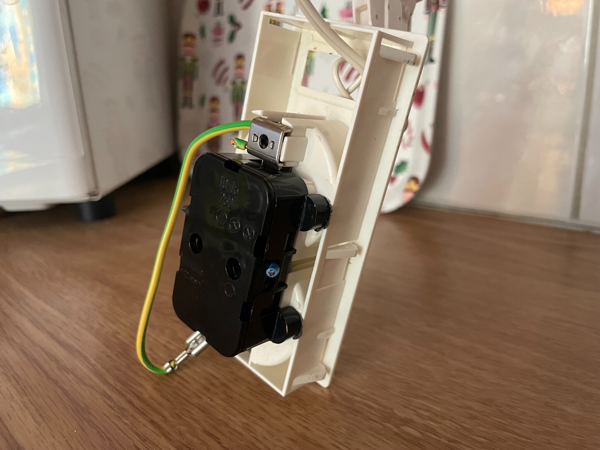

Den här krabaten verkar nitad o limmad. Kommer inte in i den. Tänkte nämligen återställa dubbla jordade i bänkarmaturen eftersom denna är klippt en gång. Blå o svart stump sitter kvar. Troligen 1996. (Skyddsjorden sitter kvar och har flatstift till plåtstommen.)
  • Inre delarna av en vit bänkarmatur med synliga kablar, inklusive en gulgrön jordkabel, ligger på en träyta.

Kan vara någon form av engångsanslutningsplint i grunkan. Kablarna trycks dit vid tillverkning och ska sitta där under produktens livstid.

Ja, det är den uppfattningen man får. Skiten skulle totalpaja om jag bryter upp den? Märklig sak - aldrig sett.

99% av alla skarvsladdar man köper är väl ihopnitade och omöjliga att öppna? Och stickpropparna är gjutna på kabeln.

Lurig grej. Vita är insticksidan såklart, svarta tycks svetsad i denna. Den svarta är dknappast delbar pga 6 kraftiga hakar runt om. Elanslutningarna på svarta på sidorna där - du ser blå klippta stumpen i bild. Man skulle kunna löda en förlängning, men det blir inte av.
Undrade bara ifall någon hade en vettig lösning på detta. "Hemliga tricket" att lossa anslutningarna.
Det ser ut att vara enkeltrådig kabel, så testa att nypa tag i kopparen med en tång och vrid och dra samtidigt.
