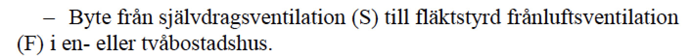

Jag kollade upp Boverkets skrivelser om du behöver göra en anmälan till kommunen. Det ser ut som att du slipper. Detta listas i de allmänna råden (BFS 2017:4 - VÄS 3) som ett exempel på icke-anmälningspliktig ändring:
Finns här: https://www.boverket.se/sv/lag--ratt/forfattningssamling/gallande/vas--bfs-201212/
Fasen va sjysst, tack !Claes Sörmland skrev:
Jag läste igenom den delen och tolkar det också som att det saknas anmälningsplikt i det här fallet.
