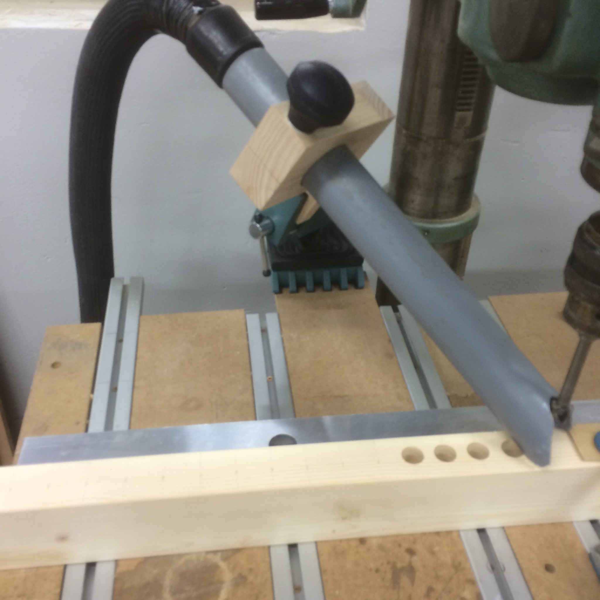

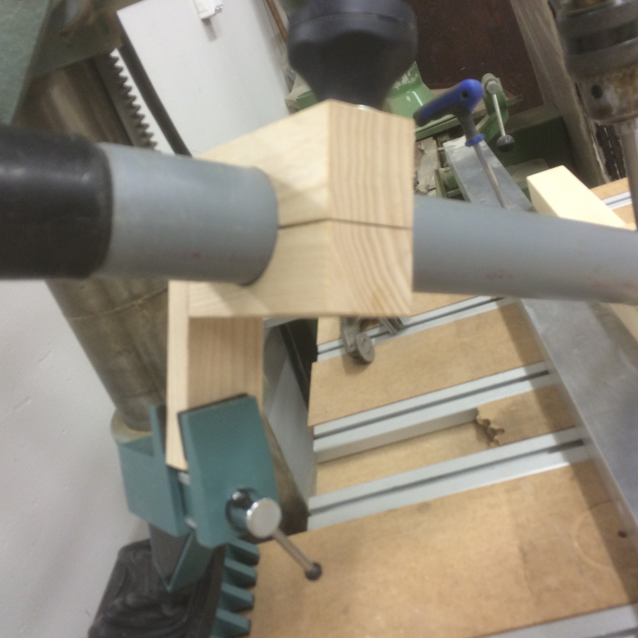

Lite bilder. Hade först, på denna prototyp, tänkt spänna röret rakt i skruvstycket, men det lät sig inte göras, utan det kasade bara rundor. Ett spännelement i ask tillverkades, drog i rampamuff och en lång M8+Festools smarta handtag (samma som på 1010, mft med mera). Skruvade på en liten askbit på spännelementet som jag fäster i skruvstycket, på så vis blir det ännu en ledbar bit. Det är nu snabbt att lossa slangen, och flytta röret in/ut samt runt. Framänden på röret kan säkert vara smartare utformad för att passa fler typer av borrningar, men det blev bra för denna omgång hål.
