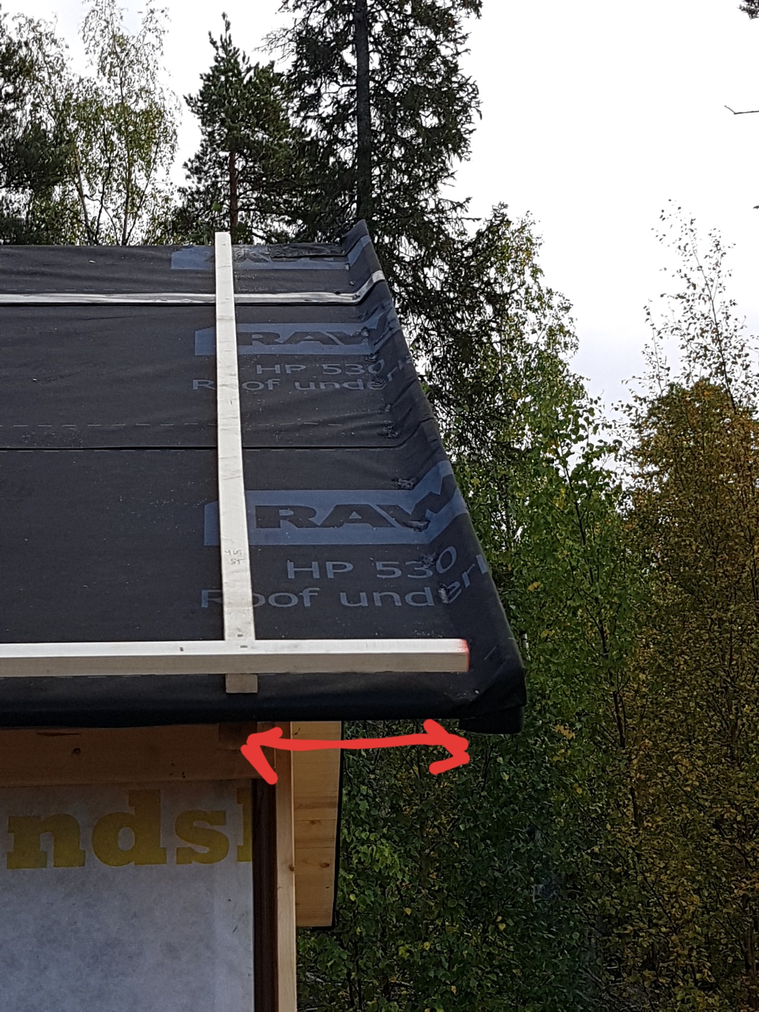

Bygger liten gäststuga, sätter strö och bärläkt. Behövs en till ströläkt 10 cm från kanten som standarden är, eller funkar det med det utsticket som nu är 24 cm. Det är ju väldigt enkelt att bara smacka upp en till men undviker gärna spikar som sticker ut under takutsticket.
Ska ha plåttak.
Se bild:
Takstomme för gäststuga med underlagspapp och ströläkt nära takkant.

Skruva fast den istället och skruva den underifrån.
