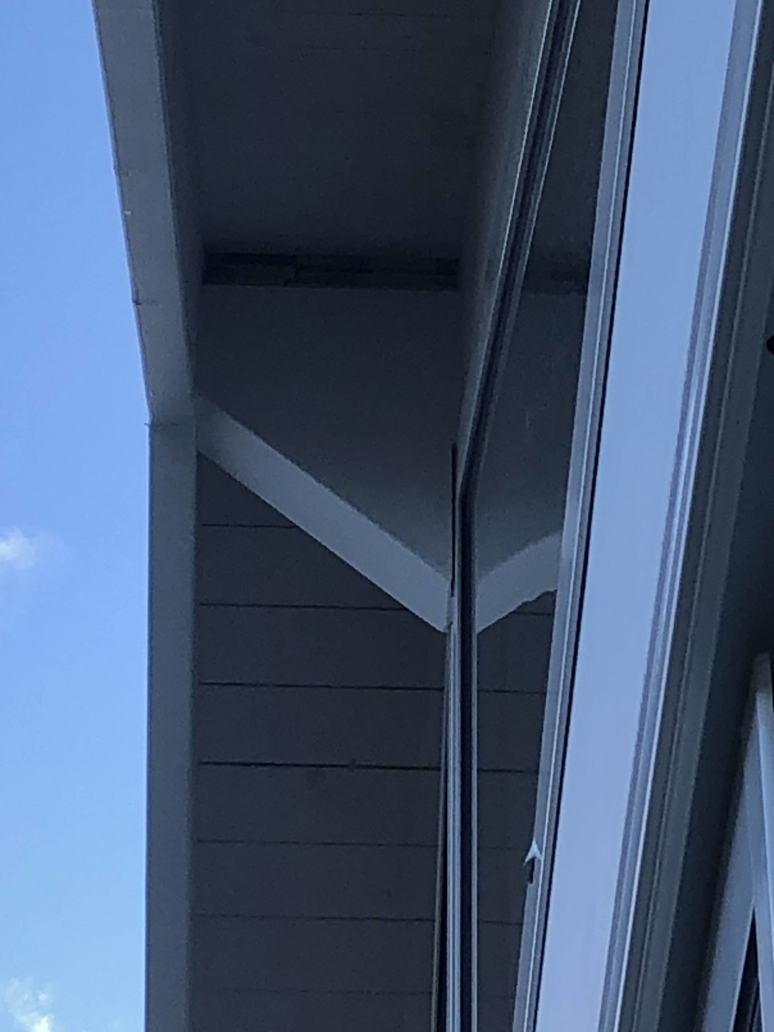

Vår sticker ut ca 30cm. Är snedkapad. Yttre takstolsbalkar sitter fäst i den.
Snedkapad takstolsbalk som sticker ut ca 30cm från husets fasad under en vit takfot.
Tack för svar. Jag inser att jag kanske var lite otydlig. Menar på kortsidorna. Vårt nya uterum byggs längs med huset, 7,3x3m, där 7,3m är parallellt med huset.
