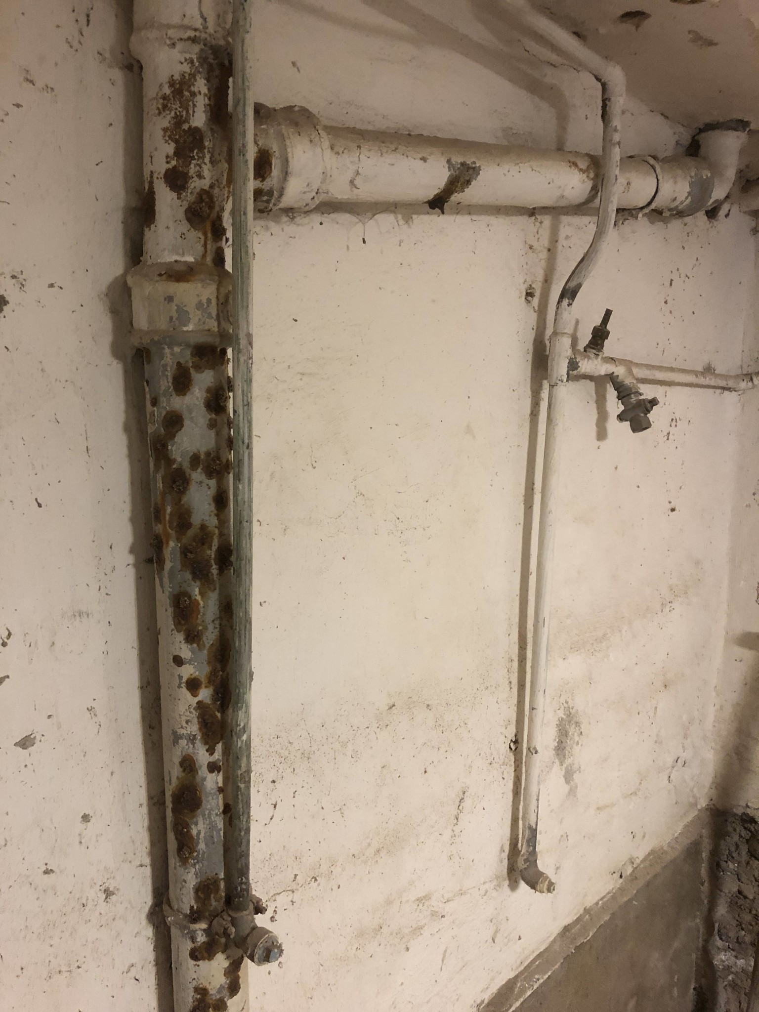

Har bilat bort en tegelvägg inför kommande köksrenovering och det är ”utslag” på gjutjärnsrören. Är de på väg att börja läcka eller vad är det?
/Anders
  • Gammalt gjutjärnsrör med rostfläckar på en vit vägg, möjliga tecken på början till läckage.

Ja, men det kan dröja länge innan det blir en fontän av röret.
andersgd
Troligen bara ytrost, lite sandpappersjobb och ny färg så är dom som nya. Jag hade dock bytt till nya i plast.
andersgd
Tvivlar på att det är ytrost.
Gamla gjutjärnsrör rostar inifrån och metallen kan förbrukas, men då kolhalten är hög blir det försvagade, porösa områden med genomsläpplighet för lite fukt.
andersgd och 2 till
Krilleman
Jag tror inte heller på ytrost. Knackar du med en hammare där så är det inte mycket gods kvar.
Dessutom brukar köksavloppen i gjutjärn ta mer stryk än badrum.
andersgd
Det där avloppsröret är i så dåligt skick att jag betvivlar om det ens är reliningsbart .
Risken att det imploderar vid den nödvändiga mekaniska rengöringen är stor .
Dess tekniska livslängd är nog tyvärr nådd
Mvh
andersgd
Tack för svaren! Detta är köksavloppen och ser ut att vara originalrör (huset byggt 1937). Jag förbereder ett köksbyte under våren och ska då byta alla rör även i källargolvet. Ska hålla lite koll under tiden på rören.
