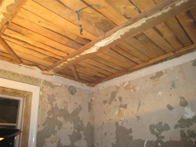

Håller på att riva för att bygga upp ett badrum på våran nedanvåning. Huset är ett tegelhus byggt 1894 i 1,5 plan. Är lite osäker på vad jag hittar i taket och vet inte riktigt hur långt "upp" jag skall gå innan vi kan börja bygga neråt igen s.a.s. På skissen (Paintskills :)) har jag ritat var vi är nu, det jag är nyfiken på är vad jag hittar om jag river ner det som är markerat med ljusbrunt, dvs det jag ritat grönt på ritningen. Hittils har vi rivit ner (räknat nerifrån och upp) Tretex - Råspont - Papp. Det som syns nerifrån nu är grovsågade bräder som ligger löst mellan bjälkarna.
Well - Nyfikenhet tog överhanden och jag rev ner en liten bit idag (3 plankor). Ovanför finns det papp och ovanför pappen ligger det typ stenmjöl, tegelbitar och putsrester - Spenderade resten av kvällen med att dammsuga hela nedanvåningen :-/
Blir till att angripa från ovanvåningen som det ser ut...

I lite modernare hus ligger det spån... massor med sågspån, och kutterspån...:)
Tänk om man hade haft sådan flyt :)
Blir till att lyfta golvet i rummet ovanför och ta ut det den vägen. Liten omkastning i planeringen :)
Själv så har jag ett tjockt lager lerklining under spånet.
