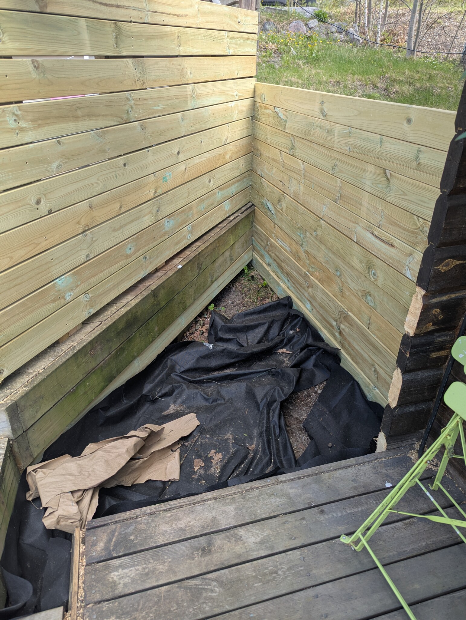

Har detta utrymme vid uteköket tänkte göra ett växthus av det men det är tryckimpregnerat runt. Om man tar markväv och spikar på en brädor så att mark även håller uppe och sedan lägger i jord är det risk då för att jorden blir komprimerad?
Hej
Är din tanke att fästa markväv på de 2 väggarna och sedan fylla triangeln med jord?
Det största problemet är att reglar och trall kommer bli dålig om den hålls fuktig hela tiden av jorden.
Du kan bygga en mindre ram inuti, med några cm luft mot väggarna. Då behöver du bara byta den inre ramen när virket bliivit dåligt.
Det låter som en bra plan att bygga en ram som ryms inuti triangeln och som är lika hög som golvet längst ned i bilden. Sedan bygger du som du redan planerat en dörr och ett tak så har du ett litet växthus.
Innan du fyller ramen med jord så tycker jag att du ska ta bort markduken. Då kan maskar ta sig upp och ned och göra det maskar gör med jord och organiskt material.
