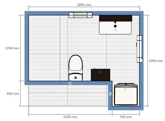

Vi ska renovera badrummet, så vi sitter och tittar lite på hur vi kan utnyttja ytorna. Utrymmet blir i stort sett likadant som vi har idag, förutom att vi vill bygga en nisch för tvättpelaren. Detta utrymmet tas av en klädkammare som ligger vägg i vägg med badrummet och som också ska renoveras.
Men hur mycket utrymme behövs för nischen?
Maskinerna (tvättmaskin och torktumlare) har väl ett modulmått på 60x60 cm. Men det ska ju få rum vatten, avlopp och el i bakkant också. Behöver det vara så att man också ska kunna komma åt t.ex. elen (brytare) och vatten (avstängningskran) utan att dra ut maskinerna?
Bifogar en översikt hur vi har funderat på planlösningen.
Vi är ännu inte i fasen för att kontakta hantverkare, utan vill gärna komma fram till en ungefärlig planlösning innan vi blandar in dem. (De ska även göra lite andra jobb)
Ritning av ett badrums layout med mått, inkluderar toalett, tvättställ, dusch och nisch för tvättpelare.

Tänk på att det kan vara bra att komma åt att koppla in vatten och avlopp innan man ställer maskinerna på plats
