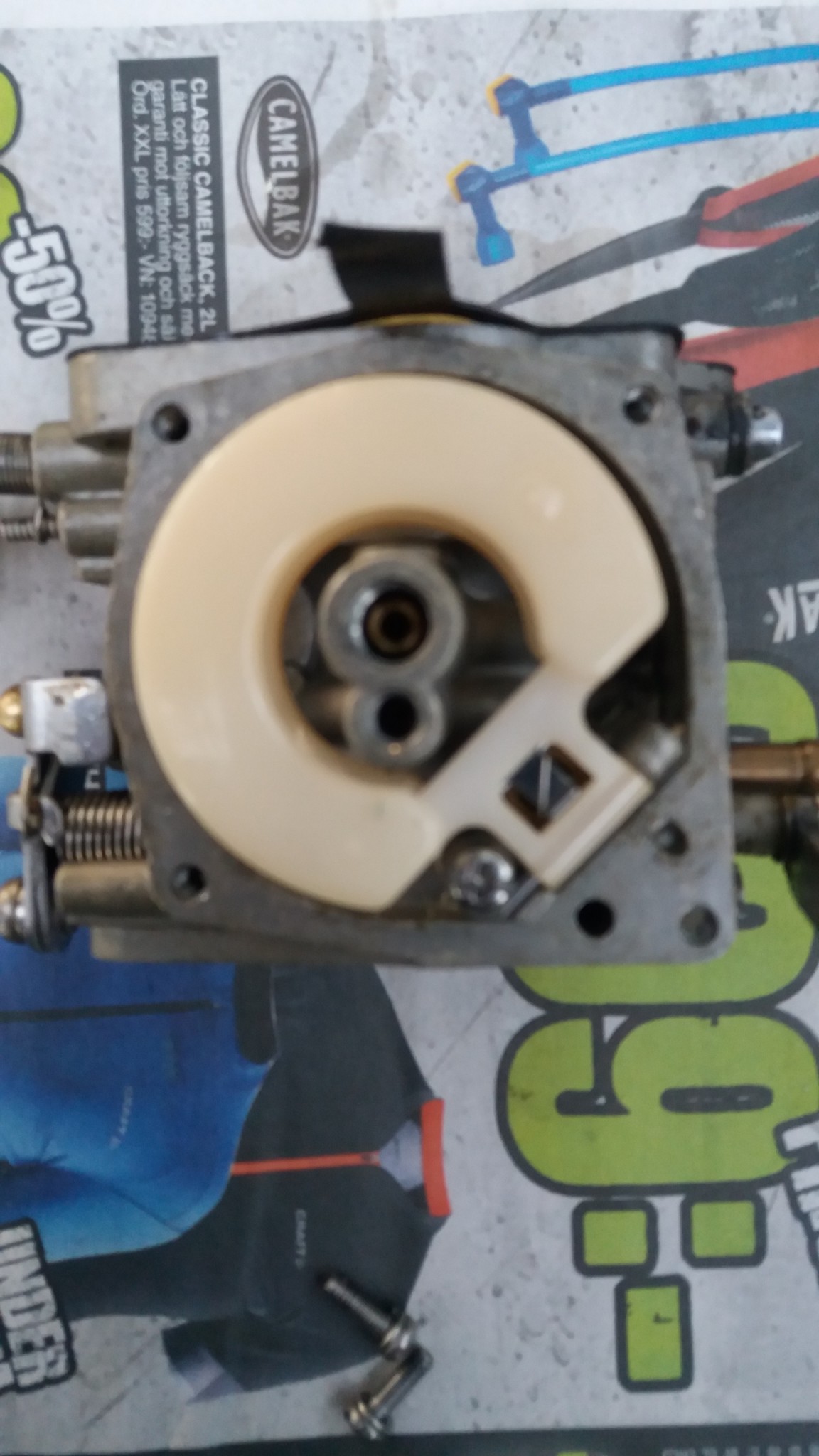

Gäller 30 hp 2 t Yam som går på hög handgas men dör vid försök lägga i vx.Demont förgasare o flottörhus,se bild,är det ett munst jag redan demont o ett annat i botten av stora hålet? Lägga i u-ljudstvätt vilket tvätt media?Andra orsaker till problemet?
Förgasare demonterad med synlig flottörhus, skruvar och reklamtidning i bakgrunden.
Det som hjälpt mig i de flesta fall är ultraljudstvätt av förgasaren. Har du tillgång till det så hjälper det delar eller hela problemet.
Tvättar själv med t-röd (dock utomhus så om det blir en brasa är det enkelt att släckakr
sagan1
Ok men min tvätt inte så stor därför tänkte jag lägga i munstyckena endast o undrar om jag gör rätt annars får jag väl vända dem o tvätta varje fyra gånger..
Händer det vid kall som varm motor?
Ingen ställskruv för tomgången?
Luftfilter ok?
