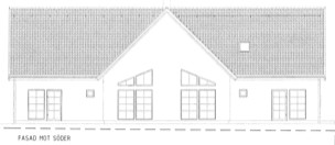

Vi sökte bygglov i oktober 2014. Ärendet togs upp i bygg- och miljönämnd den 12 feb 2015. Vi fick besked om att bygglov kan ges men bara om kraven från stadsarkitekten uppfylldes. Vi hade dessvärre bara fått lite halvdan info och en bild på ett hus med en helt annan taksättning och det skulle vara omöjligt att ha de fönster efter vår taksättning (ryggåstak) Vi fick infon om att stadsarkitekten inte tyckte de föreslagna fönstren inte var tillräckligt klassiska.
Det handlar om utformningen av fönster/fasad på baksidan av huset som ligger på en återvändsgränd utanför detaljplanerat område. Vi blev tillfrågade, om vi haft en dialog med stadsarkitekten på ett uppföljningsmöte på kommunen. Vi har inte blivit kontaktade av stadsarkitekten och visste inte, att vi själva skulle ta initiativ till en sådan dialog.

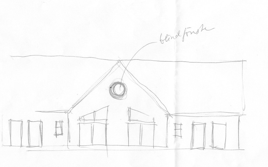

På samma möte visade kommunen oss några skisser (streck) på smörpapper, som vi antar är arkitektens förslag på fönsterutformning på vårt blivande hus. Med respekt för arkitektens input, är det inte det hus, som vi vill bo i.
Vi blev informerade att om vi ville ha "våra" fönster så skulle ärendet upp i nämnden igen. Detta kommer ske 9e april. Kan de verkligen ge oss avslag?

Bifogar arkitektritning av husets baksida samt stadsarkitektens smörpapperkopia.

Annars måste jag säga att utan att ha sett helheten så håller jag faktiskt med stadsarkitekten. På er ritning får man känslan av att något "fattas".

ingen som lägger märket till att du bara skall ha spröjs på ena snedfönstret på stadsarkitektens ritning?...

En kommentar, som inte specifikt rör detta hus, utan väldigt många med "öppet till nock" och saxtakstolar.
Inifrån sett ser säkert fönstren bra ut, då deras överkant följer takfallet just på insidan.
Men sett utifrån tycker jag det ser ledsamt ut, för där skiljer sig fönstrens ovankanter markant från takvinkeln.
Det är kanske detta stadsarkitekten försöker kompensera för med det där oxögat.
Kan man inte använda en annan takstolskonstruktion, så det blir samma vinkel på takfallet inne som ute?

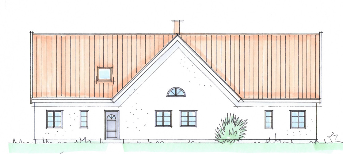

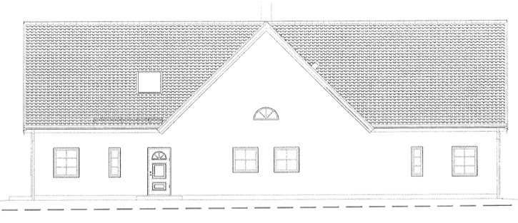

Framsidan
Lite mer info. Efter vi hade sänt in ansökan så hade vi möte med bygglovsingenjören på kommunen där vi tillsammans gick igenom ärendet. Han hade vissa saker (som tex takfot) som han ville vi skulle revidera och det gjorde vi. När det kom till fönsterutformningen så sa han bara att han trodde säkert att stadsarkitekten skulle ha synpunkter men att han inte tyckte vi skulle ändra på något, utan bara stå på oss. Självklart blir vi då förvirrade när samma ingenjör, på uppföljningsmöte efter nämnden, försöker få oss att tänka om vad gäller fönsterutformning.
Tomten vi köpt ligger på landet långt ifrån havet.Den lilla grusvägen leder bara till ytterligare fyra hus, sen tar den slut. Närmsta granne ett par hundra meter därifrån bor i en villa som liknar strandhusen man ser ute vid Skanör/Falsterbo, nästa granne har en villa i 70-talsstil. Det är långt ifrån lantligt och klassiskt. Om något kommer vårt hus vara det som smälter in mest. Taklutning, färger utformande är allt i linje med klassisk skånelänga, förutom just de där fyra sneda fönstren. Det handlar som sagt om baksidan av huset. Framsidan av huset är mycket klassisk.
Sedan kan jag nämna att vi har blivit mycket goda vänner med alla grannar och de har beslutat sig för att göra en gemensam skrivelse till kommunen om de nu skulle fortsätta att krångla..
Jag får nästan magsår av detta som nu tagit ett halvår hittills. Hade vi blivit uppmanade i början av processen att göra om fönstren, så hade vi gjort det. I detta skede av processen är det mycket krångligare. Huset är beställt (entreprenören står för eventuell kostnad för förändring av fönster). Vår entreprenör har i sina 20 år i branschen aldrig varit med om liknande. Skulle vi nu få avslag så blir vi väl tvungna att se över fönstren då. Jag har förstått att överklagande osv kan vara riktigt tidskrävande.
Framsidan
Jag gissar att han tyckte ni skulle försöka få bygga det huset ni ville ha. När sen stadsarkitekten hade en avvikande uppfattning var det handläggarens uppgift att förmedla det vidare till er.Paola Righetti skrev:När det kom till fönsterutformningen så sa han bara att han trodde säkert att stadsarkitekten skulle ha synpunkter men att han inte tyckte vi skulle ändra på något, utan bara stå på oss. Självklart blir vi då förvirrade när samma ingenjör, på uppföljningsmöte efter nämnden, försöker få oss att tänka om vad gäller fönsterutformning.
Det hade blivit fel om han hade "tvungit" er att göra en ändring som han inte till 100% kunde veta skulle krävas.
En överklaganprocess kan ta tid, men det skiljer mycket mellan olika länsstyrelser. Undersök hur det är där ni vill bygga och sätt det upp mot hur viktigt det är att komma igång snabbt.
Ps.: Jag tycker faktisk att framsidan är riktigt fin, medan baksidan är riktigt ful...
(Men som den symetrist jag är hade jag nog satt in ett takfönster på andra sidan frontespisen också.)
