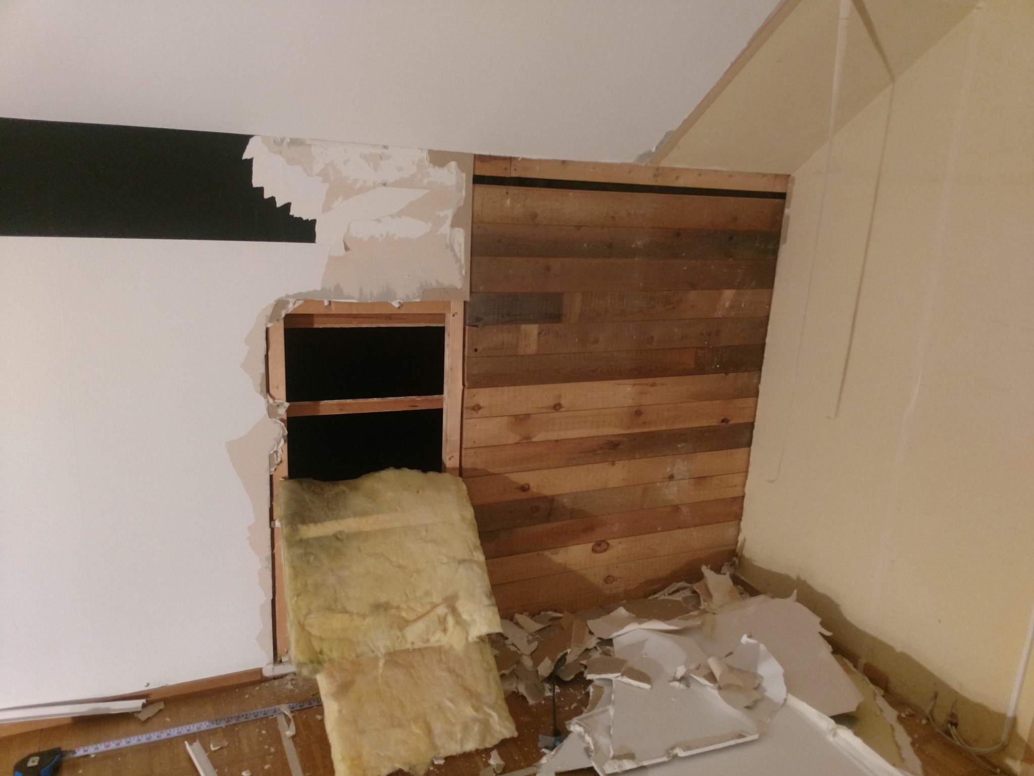

Vi har nyligen köpt ett hus från -69 och håller nu på att renovera ett sovrum som tidigare har haft kattvinden igenbommad. Jag funderar på att bygga in klädkammare i kattvinden, men har lite funderingar och hoppas att någon har möjlighet att hjälpa mig. Jag var väl ingen naturbegåvning i slöjd, men nuförtiden finns ju lyckligtvis inter-net.

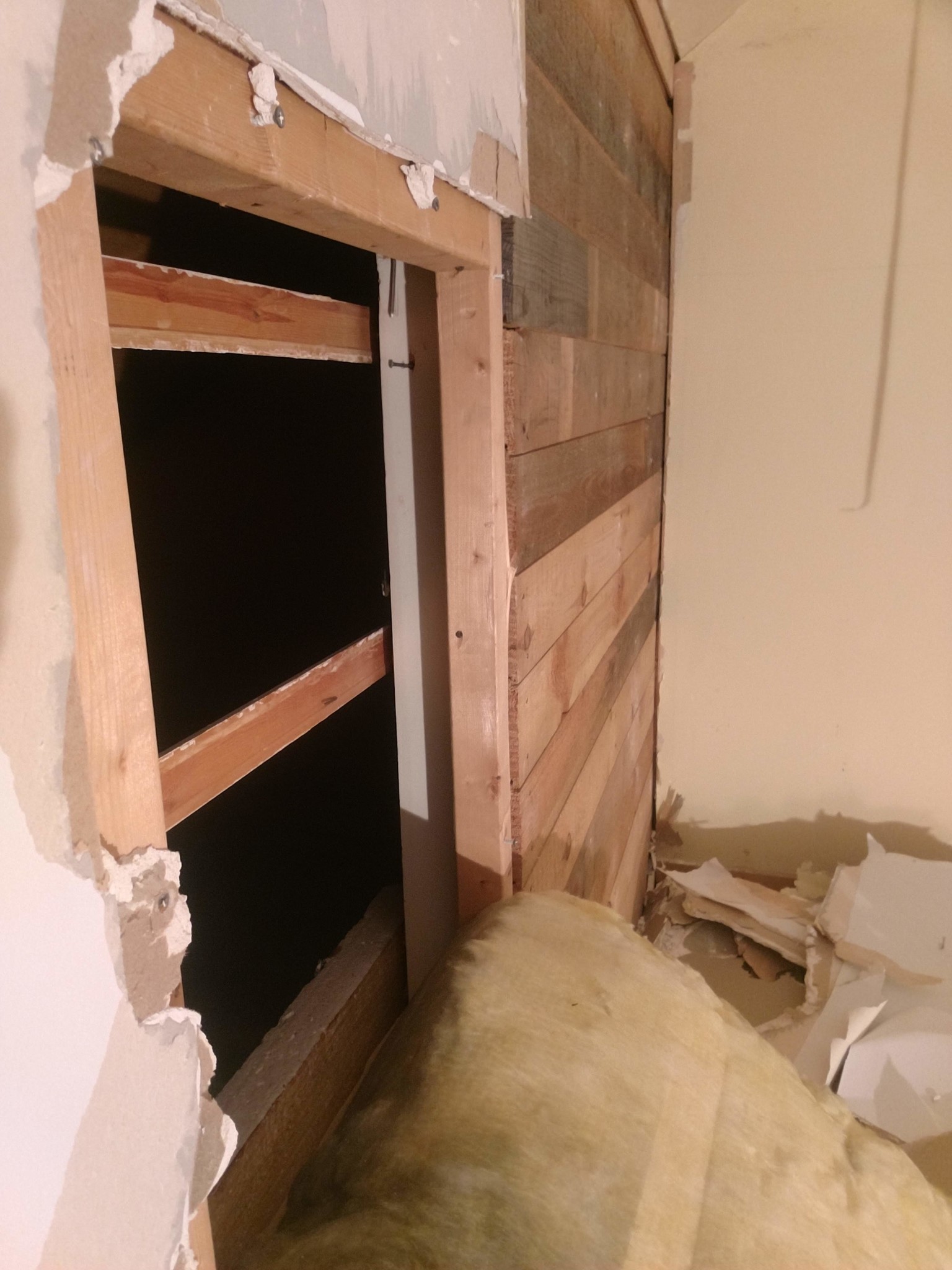

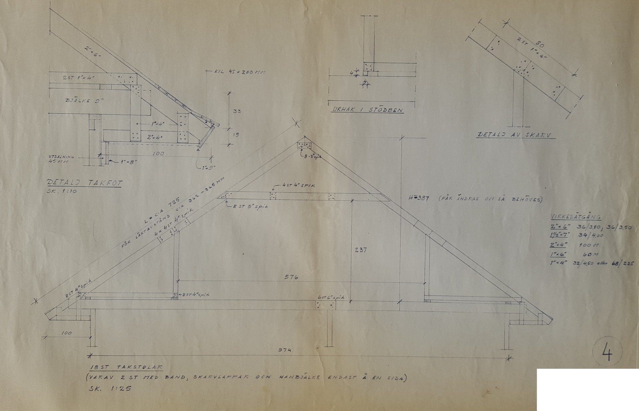

- Enligt takstolsritningen så är det stödben i väggarna. Då borde det väl gå att riva väggen så länge man lämnar stödbenen? Kan man även plocka bort stöttorna till stödbenen så länge man ser till att stödbenen är ordentligt förankrade i golvreglarna?

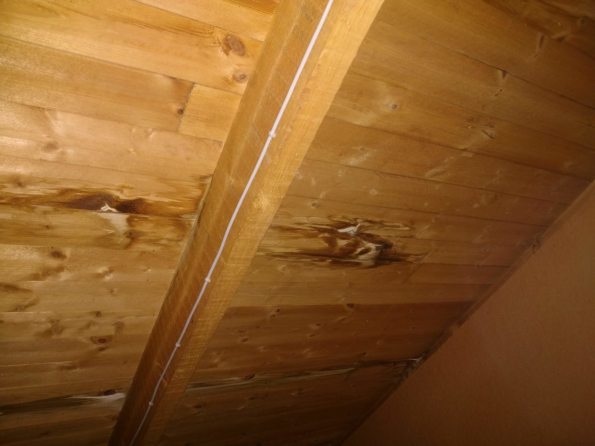

- Är det mögel på insidan av taket, vad gör man i sådana fall åt detta?

1) Du kan riva väggen mellan takstolarna men lämna kvar stödbenen och strävorna.
2) Det bästa är att samla isoleringen kring kattvindsväggen så att det finns en obruten luftspalt bakom snedtaksisoleringen.
3) Om det finns mögel på råspontens insida, ta ett djupt andetag, ta ett till... Allvarligt talat, det gäller att analysera orsaken. Relativ luftfuktighet, virke, ventilation. Det finns inget givet svar.

Fläcken på råsponten var för övrigt snustorr, så det måste ha varit något gammalt.
