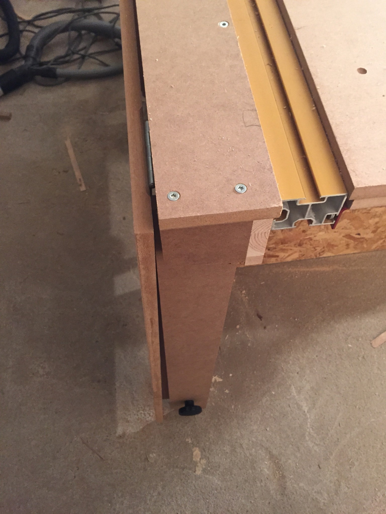

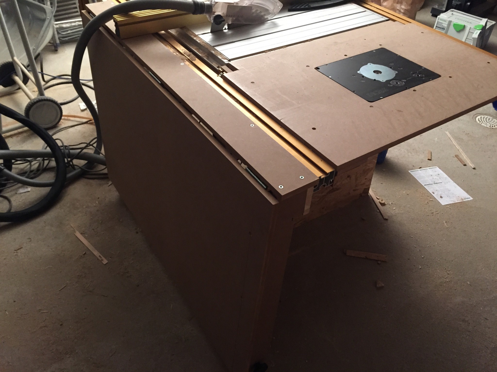

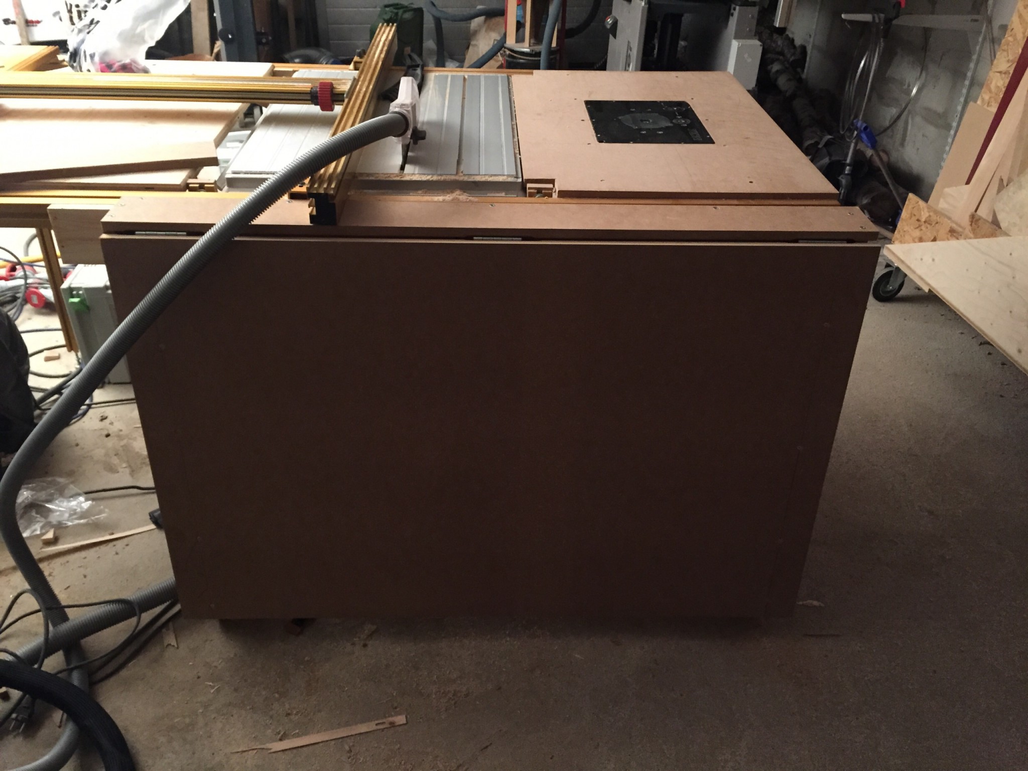

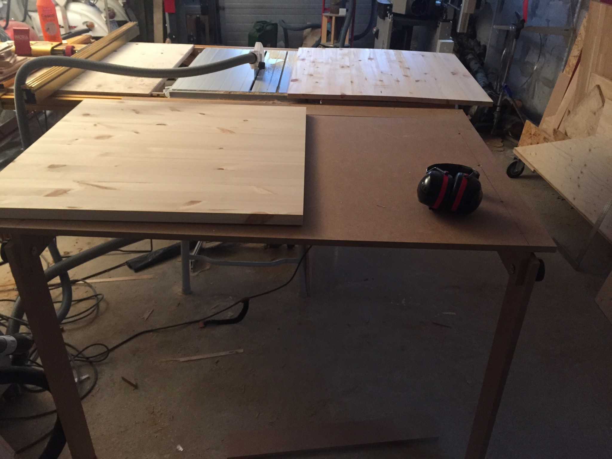

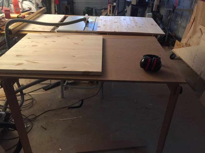

Jag ledsnade lite på att det är snudd på omöjligt att klyva långa saker säkert på bordssågen och hängde på ett litet utmatningsbord.

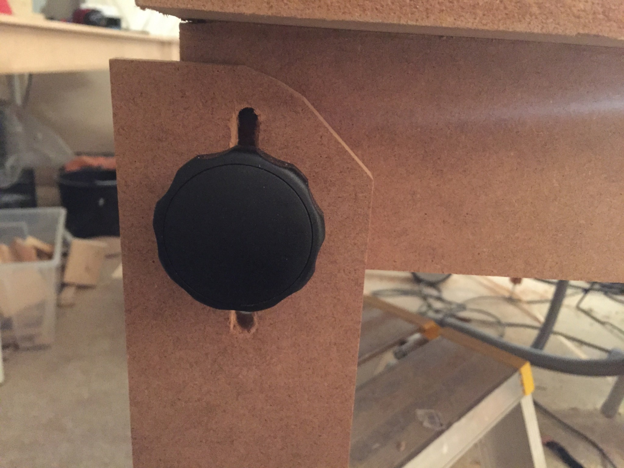

Höjdjustering med handratt
Ihopfällt läge.

Gott! Hur är infästningen mot Incra-skenorna gjord?
Snyggt! Jag håller på med ett liknande projekt, var har du köpt rattarna?
Rattar och vred hittar du på bl a Hornbach.
Clas Ohlsson har mycket olika rattar i sitt reservdelssortiment, snabb leverans och billig frakt, om du har långt till Hornbach.
Jag köpte rattarna på hornbach. Åtminstone butiken söder om Stockholm har ett rätt bra plockutbud av bra-att-ha-saker.
Allt sitter fast i skenorna med maskinskruv i fyrkantsmutter. Eftersom incra tyvärr insisterar på medeltidsmått var M10 precis för stor och M8 precis för litet så det sitter en bricka framför muttern.
Om jag skulle göra det här igen skulle jag nog försöka få ta på delbara gångjärn. Det är rätt meckigt att montera av och på grejerna, men det är väl mest ett problem under produktions- och injusteringsfasen.
