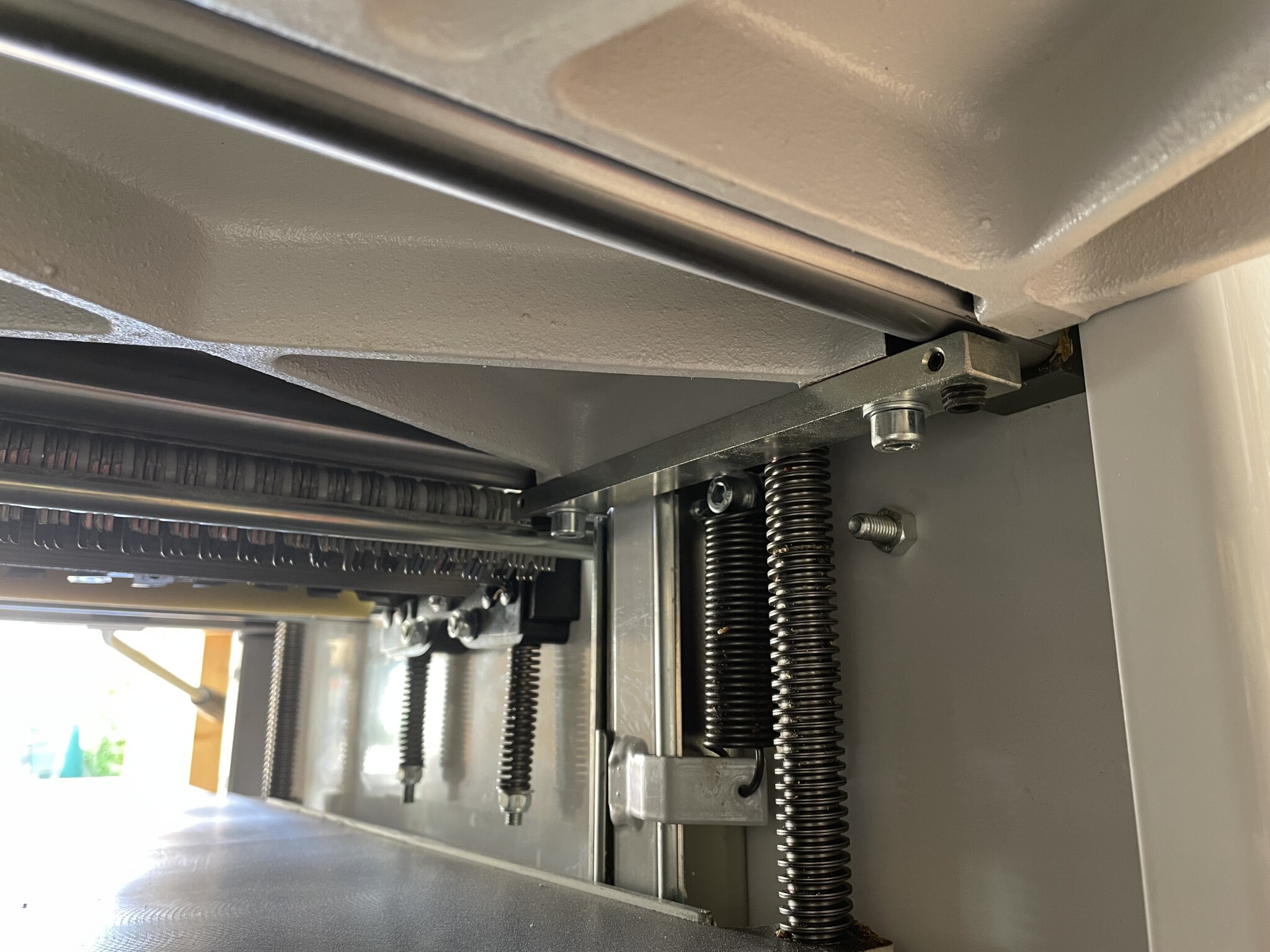

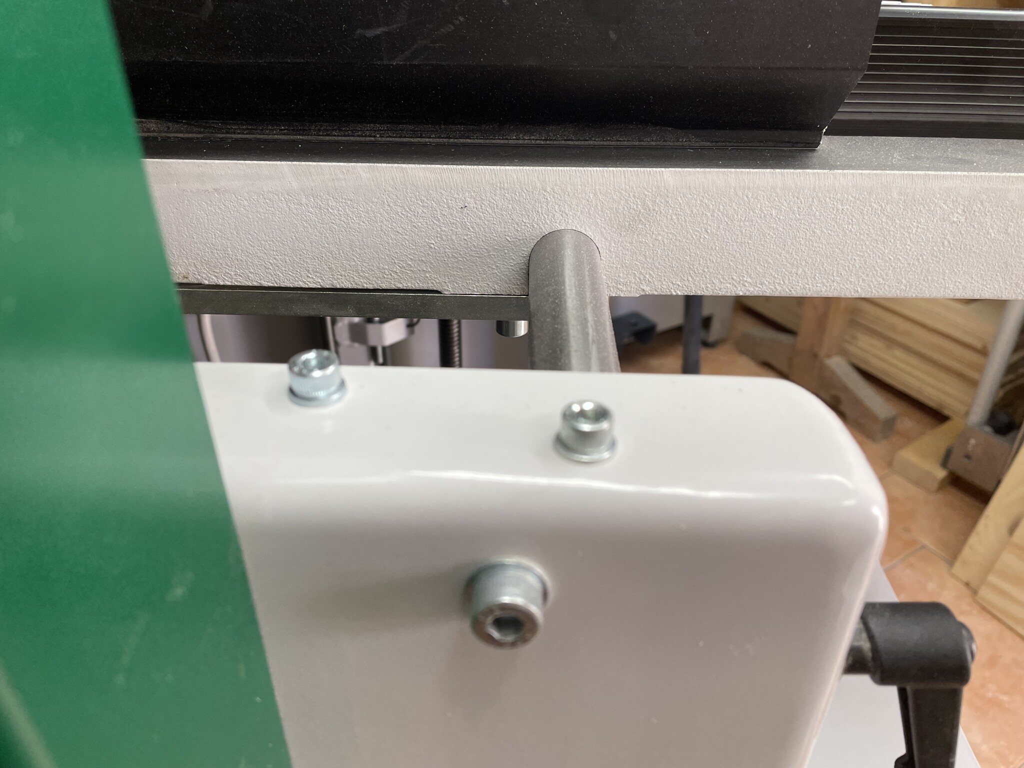

Har bytt till en spiralcutter med vändbara skär på hyveln, Moretens h410
Men nu förstår jag inte hur jag sänker utmatningsbordet tillräckligt mycket för att komma ner till skärens högsta punkt.
Det sitter en justeringsratt som man kan justera höjden med, har vridit den för att sänka bordet maximalt och då behöver jag ner minst 2.7-2.8 mm ytterligare
Jag kan inte höja cuttern med tillhörande delar det sitter där det gör.
Cuttern är köpt för att passa denna hyvel från Swedendro
Vad är det som jag missar??

Mät diametern på de två kuttrarna har den nya mycket mindre diameter så kan ju detta göra att det inte lirar med utmatningsbordet.
Ett utmatningsbord behöver ju oftast inte justeras så mycket ,justeríngen är ju mest för att fininställa efter ett stålbyte.
Står det något i specen på maskinen hur mycket det går att justera utmatningsbordet ?
Tycker att du ska ringa swedendro och berätta om problemet och be om hjälp.
Kan ju vara så att du fått en kutter med fel diameter dvs för liten.
