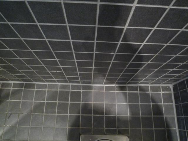

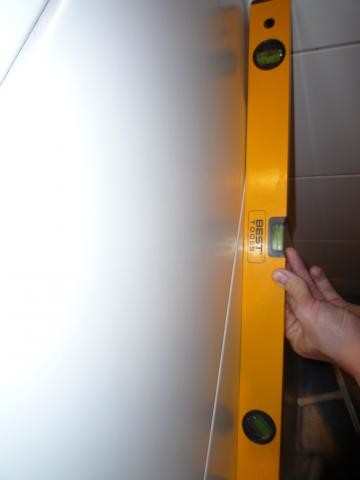

Utmaningen: Har någon ett sämre plattsatt badrum än jag?
Efter dagens möte med entreprenören så är vi fullkomligt överens om att badrummet skall göras om. Det enda jag frågade honom om var om han skulle acceptera att ha det så här hemma hos sig själv (med stöd av besiktningsprotokollet förstås). Det ville han inte. Han kommer också att lägga om golvet som vi inte ens ställt krav på, han ansåg det själv allt för dåligt lagt. Det enda jag kan säga om detta är KANONBRA!

Jag som tyckte jag hade stora avvikelser på min kakling, men det där var ju nåt i hästväg.
Jag har iofs ingen att skylla på eftersom jag gjort det själv och förhoppningsvis är det ingen som ser det heller, utom jag som går och retar mig på det.

Jeppeknaster! Du leder! Förstår också tiden på publiceringen, man vill tänka på annat än missat slutspel en dag som denna.

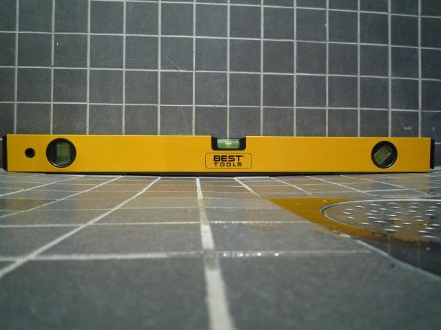

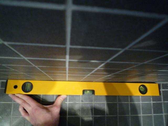

Detta är saker jag tycker ser illa ut, men det räcker nog inte i utmaningen?

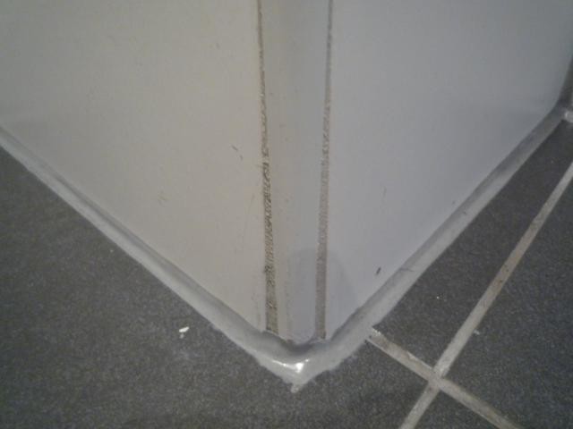

Vem är ansvarig för underarbetet?
Har upphandlingen varit tätskikt och plattsättning på befintliga väggar?
Montering av skivor på befintliga reglar?
Eller är det upphandlat att väggar ska rätas ut åt alla håll?
Alla plattsättare ser uppenbarligen inte om väggar går som en orm, samtidigt så är det ofta att svensson ska göra allt underarbete fram till tätskikt.
Det är inte lätt att se om väggar är ur vinkel eller går som ormar när man är och tittar på ett arbete. Man måste skriva en typ av klausul att vid behov tillkommer detta extraarbete som i vissa fall kan bli dyrt.

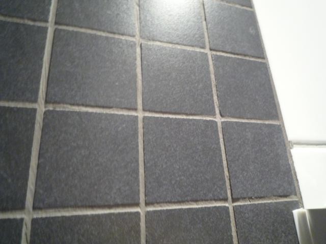

Nu har de påbörjat demonteringen av plattorna. Det är inte vackert...
Skönt att äntligen kanske få se slutet på historien.
Receptet på att fixa detta är enligt entreprenören att bredspackla upp väggarna för att få allt rakt igen som det var innan de satte fixen helknasigt. Tätskikten måste göras om. En del gipsskivor "ej papper utan den nya våtrumksmodellen" är totalmassakrerade. Funderar på hur det kommer att fungera sen, eftersom det är i duschen som det är värst, men tätskikten måste göras om helt och då får man hoppas att det blir just TÄTA skikt. Allt var snyggt och rakt innan den erbarmeliga plattsättningen, så det är nu konstaterat att det var fixen som ställde till allt.

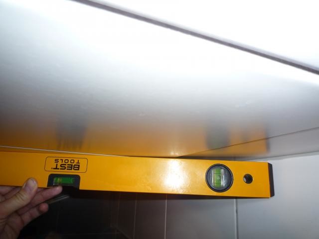

Förutom det sneda innertaket i ena hörnet då förstås, det kan man ju inte klandra fixen för. Entreprenören förklarar att när de ställde upp en mellanvägg så trycktesinnertaket upp ca 15 mm på en yta av 60 cm och det gör att höjdskillnaden i taket blir så tydlig. Går ej att fixa utan att riva väggen helt.

Entreprenören har själv byggt allt från grund till nock.Ericc skrev:Vem är ansvarig för underarbetet?

Kan inte hjälpas men jag retar mig en smula på denna tråden.
Plattsättningen är inte bra, tro inte att jag tycker något annat.
MEN
Till plattsättarens försvar finns det faktiskt en del saker att påpeka. Nybyggen är som ngn nämnt ganska stressiga. När snickaren är färdig tar man många gånger för givet att de gjort ett bra förarbete. Ser man inte direkt att något är kajko brukar åtminstone jag oftast bara dra igång med det jag ska göra. Är det någorlunda stora plattor märker man dock fort om ngt inte står rätt till och då får man givetvis forska vidare och spackla/ eventuellt riva göra om. Är det inte stora plattor utan som i det här fallet stående stavmosaik så är det plötsligt inte lika enkelt att se/ märka om inte väggen är helt plan då de följer underlaget ganska bra. Notera att jag inte försvara plattsättningen här då den defenitivt inte är acceptabel.
Vad jag vänder mig mot är att det nästan alltid, 999 ggr av tusen är plattisen som får skiten när det egentligen inte är dennes fel. Visst, vi ska innan vi börjar, kontrollera väggarna etc men är det nyrenoverat/nybyggt tar man för givet att det är bra?
Det jag vill komma fram till är att det många gånger är samspelet mellan olika hantverkargrupper som gör att det ibland blir tokigt.
Jag bara hoppas att snickaren fick lika mykcet skit som plattisen i det här fallet. Alla plattsättare är inte erfarna och det är lätt att missa saker.
