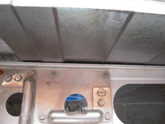

Utmaningen: Har någon ett sämre plattsatt badrum än jag?
Skrattet fastnar i halsen när man kommer hem och ser detta?
Fast jag har bestämt mig för att garva åt skiten, Lyckligtvis så verkar vår entreprenör påta sig ansvaret och fixa det så vi blir nöjda.
Tack och lov att jag kallade in en opartisk besiktningsman i tid!

tja, med mina plattsättare så hade man nästan kunna förvänta sig det....
problemet är nog snarare att väggarna böljar hit och dit som sinusvågor.
Långt ifrån bra..men definitivt inte världens sämsta.
Finns många exempel här på byggahus som har fått betydligt sämre resultat hemma i badrummet.
Ja finns det sämre satta badrum är det dåligt. Mitt tätskikt är det inget fel på det är faktiskt riktigt bra utfört, det är bara synd att det inte är det som syns....
Men det här är en utmaning, är det någon som har värre bilder på lut så visa upp dem!
Har sett väldigt många sämre badrum än detta även om jag inte skulle kalla detta en höjdare. Skönt att du får det fixat iaf.
Tyvärr får jag inte lägga upp fotografier på kundernas badrum efter skada, eller får och får. Jag tycker inte att det känns speciellt trevligt eller seriöst men det finns många svenska badrum som inte är någon höjdare tyvärr.

Lessen, men du har inte sett mycket....
Efter snart 1 500 badrum (som besiktningsman) så kan jag konstatera 2 saker:
1) Detta är enligt alla bilder utom den sista nya du la upp helt godkänt. På den sista bilden är fogsprånget för stort.
2) De som klagar mest på plattsättningen är ofta VÄLDIGT långt ifrån ett hantverksyrke själva. Matrialet är ett levande material, och uppsättningen ett hantverk, d v s kan skifta en hel del och FÅR skifta tämligen mycket om man läser AMA.
Jag antar att du har dokumenterat väggens rakhet innan plattsättning?
Om inte, jag antar att du beställt upprätning?
I så fall, även där finns toleranser...
De raka väggar och 90 graders hörnen jag sett inskränker sig till de på ritning....

Med tanke på din första bild längst upp så kan inte väggen varit jämn/rak från början.
Inte ofta att hörn är i lod, inte ens i nybyggnationer!
Vissa av exemplen kan man ju inte se med blotta ögat, kan kännas lite väl petigt att man kollar av med ett 2 meters lodpass på väggar.
Vad var underlaget? Träbjälklag eller betongbjälklag? Har firman gjort detta själv osv..........

Klantiga hantverkar utan yrketstolthet som kaklat.
Har kaklat hela badrum och kök i hus från 1800 talet där inget är rakt och skulle aldrig lämna det så där. Levande matrial... Suck...
Vad är det som är levande matrial. Gips är inte levande matrial, kakel och klinker är inte levande matrial. Sten är inte levande matrial -utan dött matrial. Vad är det som skall röra på sig?!
Är dåligt bakgrundsjobb och vinda ögon som ligger bakom.

Problemet är att de har så brottom, och då blir det inte rakt och fint.
Har många kompisar som haft plattsättare hemma och de flesta har gjort ett bra jobb, men finns ju en del som inte är så begåvade i de flesta yrken.
Det är ett nybygge, där jag har en totalentreprenad. Jag har som lekman inte sett mycket men det här var tillräckligt så jag kallade in en besiktningsman när jag såg varthän det barkade gällande slutresultatet. Det är alltså besiktningsmannen som anmärkt och gjort nedslag på plattsättningen. Enligt AMA så är det godtagbara språnget på keramiska plattor 0,5 mm, vi har 2-5 mm, dvs upp till 10 gånger sämre än det skall vara. Allt hänger ju på det fackmannamässiga utförandet, vilket inte detta är enligt besiktningsmannen. Skitsamma för mig , bara de fixar det så blir jag nöjd.
