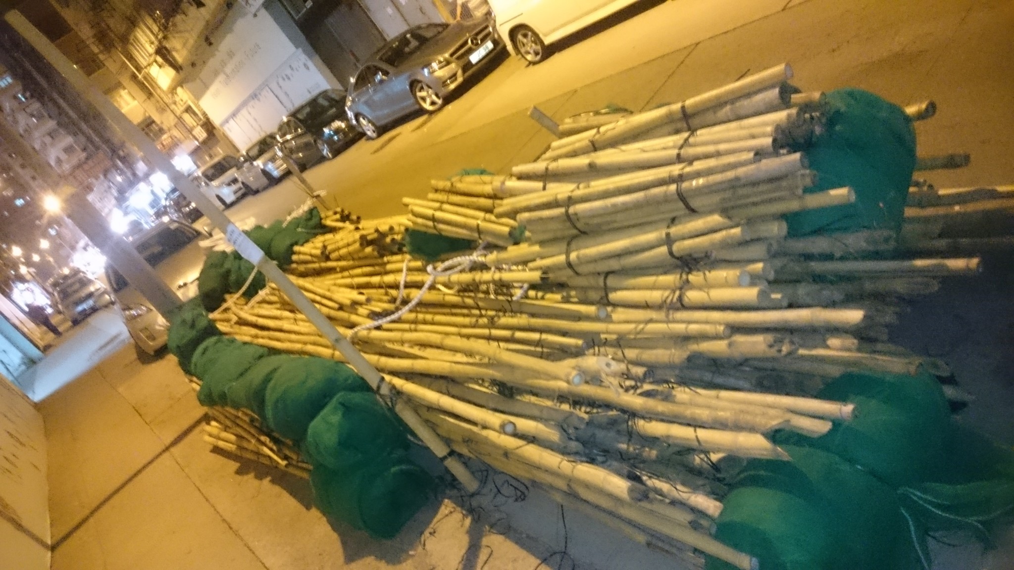

Så här såg det ut i Kina när jag va där, trodde jag hade en bild på en monterad men tyvärr
  • Buntar av bambustänger och gröna nätdukar på en gata på kvällen, relevanta för diskussion om byggstöd och vridstyvhet.
Jo, det är sant som du säger att pallen nyttjas dåligt och mycket av virket är onödigt. Samtidigt har jag som sagt testat att ställa upo en pall så för att kolla stabiliteten, och den kändes råstabil. Men egentligen hade det kanske varit bättre att montera ner virket i pallarna och använda dem typ som plank tvärs över bärreglarna.
