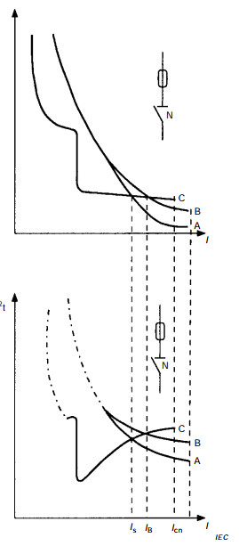

Den magnetiska utlösaren är kanske snabb, men den består av en elektromagnet som drar i en hammare, dvs en mekanisk konstruktion. Det stora problemet syns nederst i bild. Den tar alltid "lite" tid :( medan en smältsäkring verkligen brinner av fortare ju högre strömmen blir.
[bild]​
Är detta ur produktstandard?
Hur lång är denna tid? Är den tiden något reellt problem?
Ja det är från standarden. Tiden räcker för att klara villkoren för automatisk frånkoppling.
Här är en annan bild som visar skillnaden mot smältsäkring:
Graf som jämför tids- och strömrespons för smältsäkringar (A) och dvärgar (C) vid överbelastning.
Här ser man flera problem:
- Vid höga strömmar (>Is) kommer smältsäkring (A) att lösa tillsammans med dvärgen (C).
- Den undre grafen visar att dvärgar har en genomsläppt energi som ökar med strömmen (en konsekvens av bryttiden), medan den minskar (eller blir ganska konstant) för smältsäkringar.
- Man ser också att dvärgar har en maximal strömtålighet (Icn), de tål inte hur höga kortslutningsströmmar som helst.
Men man ska kanske inte prata "problem" för så farligt är det inte, de är bara sämre än smältsäkringar på alla punkter :(
[bild]​
Du får inte glömma det viktiga fallet där dvärgarna med sina kontrollerbara egenskaper funkar bättre dvs i området där termiska utlösaren gäller. Problem med Icn är heller inget gemene byggahusare är i närheten av. Som sagt sist i ledet och inte flera i serie är de bra och givetvis av vettigt utförande.
Vi ska se om det inte blir tid att ta upp några verkliga kurvor för lite olika fall med olika fabrikat och skilda matningsegenskaper.
