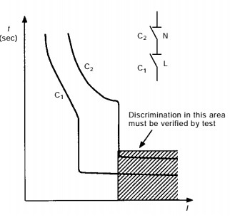

Efter som den bryter snabbt över ett tröskelvärde så får man en snabb brytning vid kortslutning även om den är rellativt långsam under den strömmen.
Mikael_L
Om vi kunde tillverka en elektromagnetisk trip-mekanism som byggde upp magnetfältet i samma hastighet som värmen byggs upp i smälttråden på diazed, oavsett strömmen, så var vi hemma.
För den magnetiska trippen går absolut att få tillräckligt snabb vid kortslutningsström, det svåra är att få den samtidigt vara lika långsam som diazed vid hög startström.
Vilken del av kurvan är det du tycker är fel på en dvärgbrytare?
Den magnetiska utlösaren är kanske snabb, men den består av en elektromagnet som drar i en hammare, dvs en mekanisk konstruktion. Det stora problemet syns nederst i bild. Den tar alltid "lite" tid :( medan en smältsäkring verkligen brinner av fortare ju högre strömmen blir.
Diagram som visar tid-ström-karaktäristik för säkringar med anmärkning om test av diskriminationsområde.
Så problemet är inte utlösningsvillkoret utan bryttiden. Det har inte nämnts tidigare i tråden.
Det är väl för f-n samma sak!?
Nej, det är inte samma sak.
