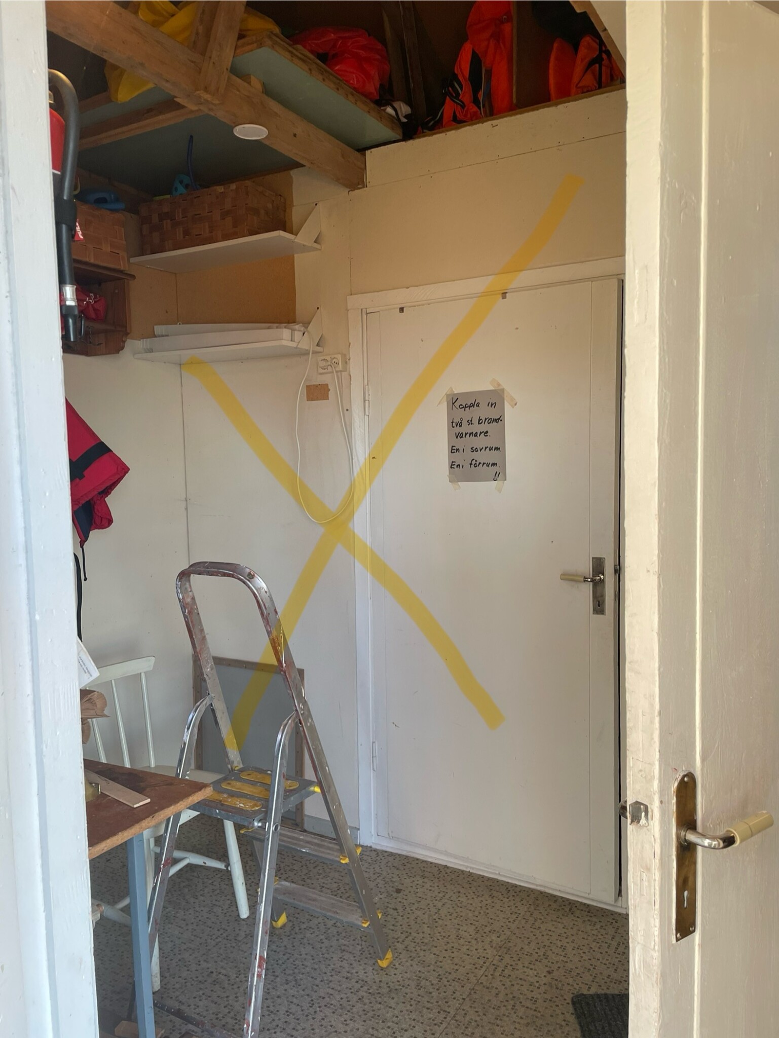

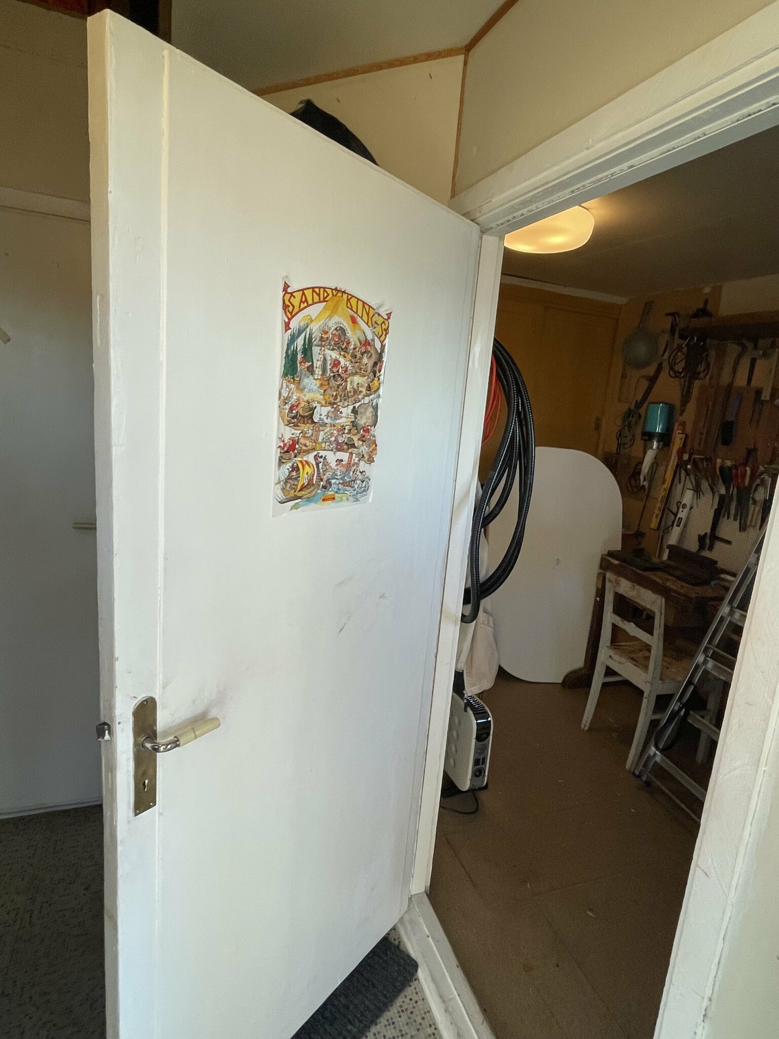

Har ett uthus i sommarstugan som morfar byggde en gång i tiden. Har fungerat som verkstad och förvaring med en liten sovkabyss. Nu är vi sugna på att göra om det till en gäststuga då det finns både isolering och kommunalt vatten och avlopp indraget.
Vi är sugna på att riva väggen som den vita dörren sitter på för att öppna upp rummet.

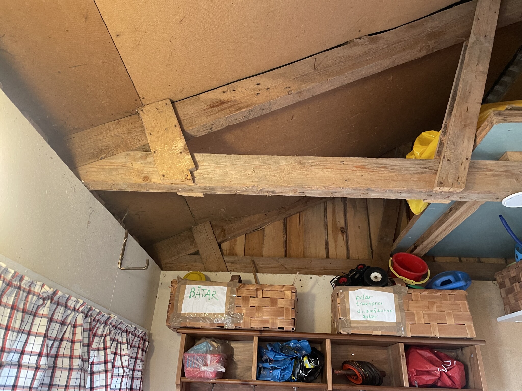

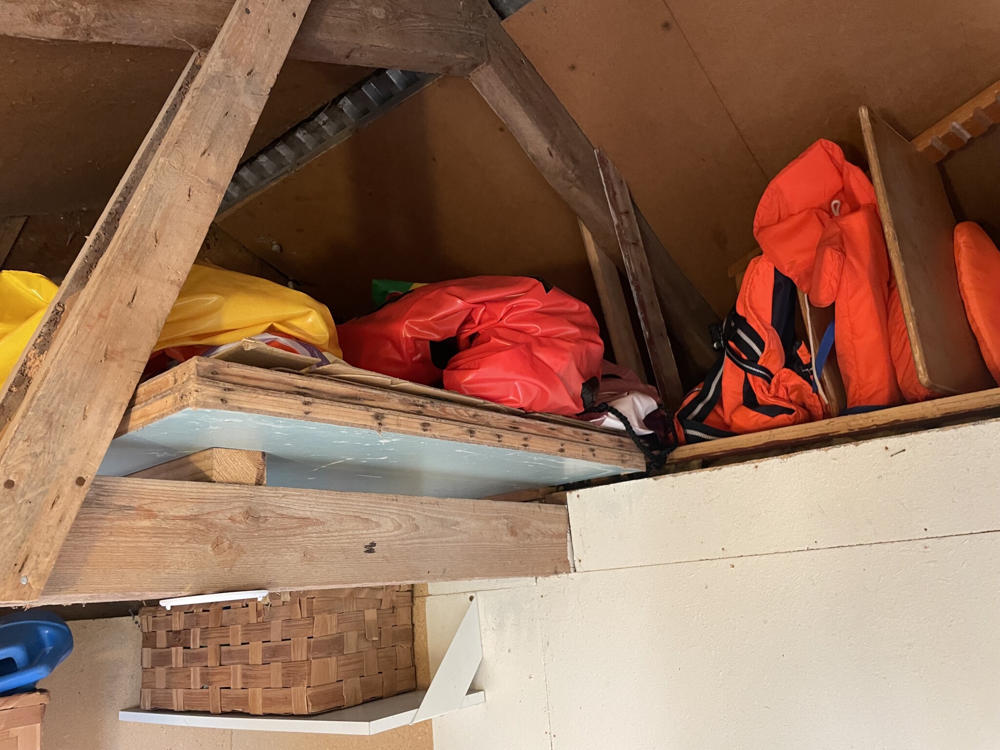

Och så den klassiska frågan. Inte finns det väl bärande väggar i en sån här liten konstruktion. Takstolarna är ca 105 x 50. Spännvidden är bara 3.50 meter och takstolarna sitter med 1 meters avstånd.
Finns ett rum till höger som syns på bild och där finns ingen vägg som stödjer takstolarna utan det är bara den vägg som syns på bild som går på tvärs mot takreglarna.
Tacksam för svar
Tacksam för svar
Trädgårdsfixare
· Borgholm, Öland
· 142 inlägg
Nu tillhör jag knappast dom som är nämnvärt händig med hammaren. Men jag har ju däremot ett flertal träbyggnader på min fastighet. Och i princip samtliga byggnader vilar ju takstolarna alt limträbalkarna på regelstommen som väggarna består av. Med största sannolikhet är det detsamma för dig.
