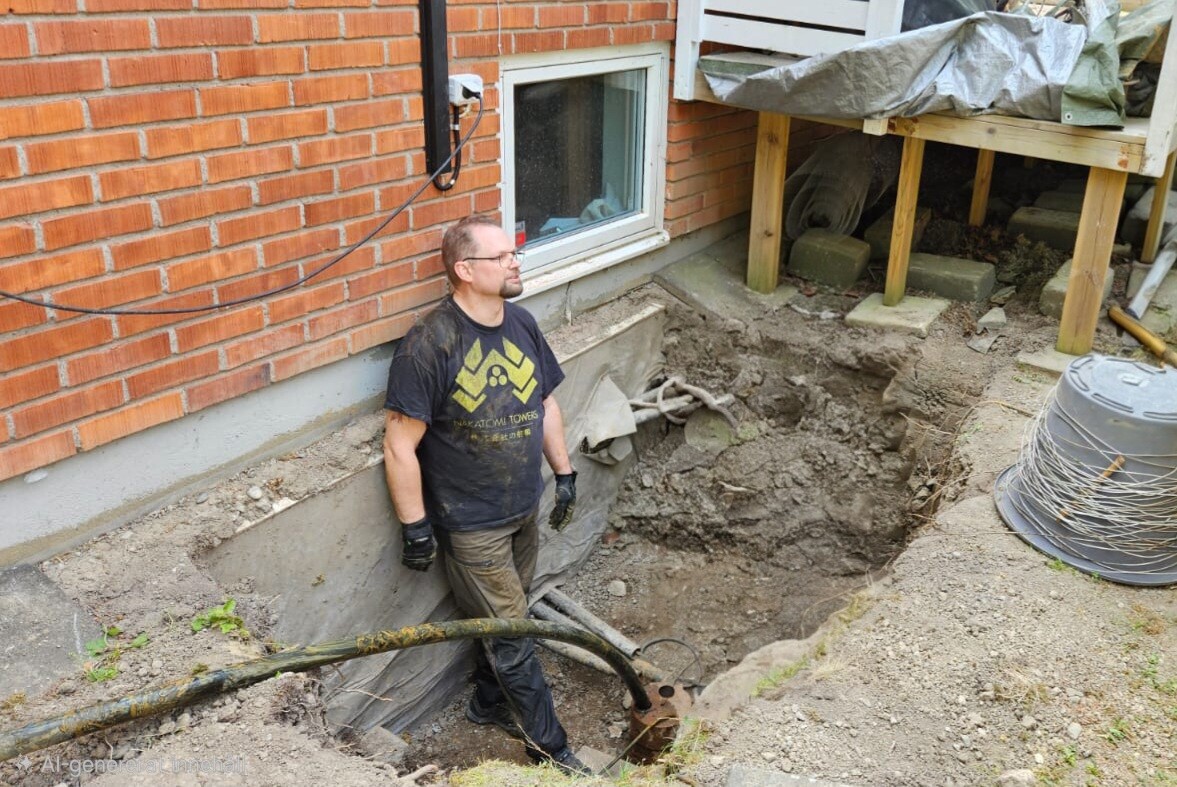

Har ingen bra förklarande bild på vår härliga grop men bifogad får funka.
I somras drog vi upp en trasig grundvattenpump (till äldre variant av bergvärme) ur sitt borrhål och kommer inom kort ha en ny pump på plats. Frågan är vad vi ska fylla gropen med?
Det är intill fasaden o dräneringen.
Borrhålets anslutning är nästan 1,5m ned från gräsmattenivån och kommer ha ett inspektionsrör på & kring sig - man kommer kunna se ned till borrhålet men behöver gräva ny liknande grop nästa gång något havererar.
Vi vill fylla med något som isolerar kring rören och är lämpligt mot dräneringen/väggen, men som går att gräva upp för hand vid behov. (Där var kompakt lerjord så vi fick hyra in en grävare)
Överst ska det anläggas gräsmatta.
Vad fyller vi understa metern av gropen med?

Jo, det var första tanken, men materialkostmad plus att vi då inte kam göra jobbet själva gör att det inte känns som ett ekonomiskt vettigt alternativ.P Prodigys skrev:
(Den tidigare "inspektionsbrunnen" med 40cm dia. plaströr kan vi återanvända gratis)
