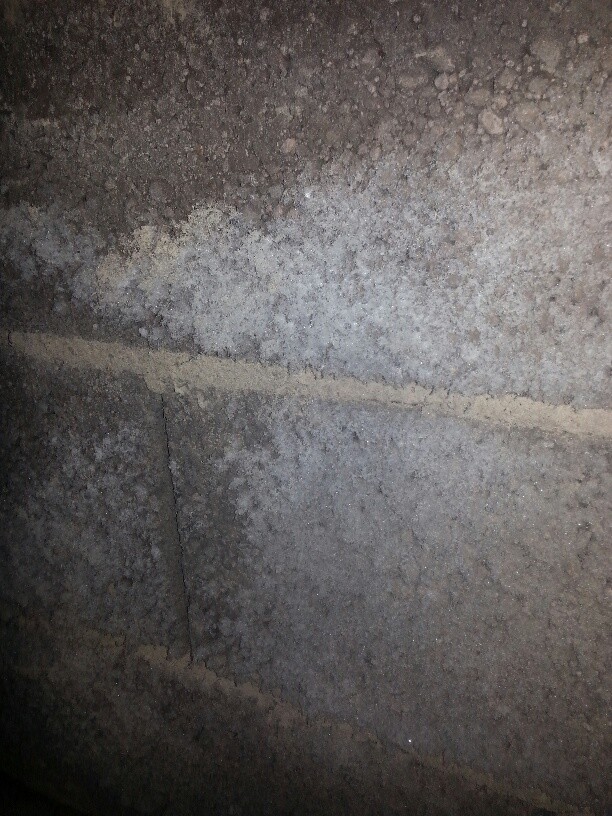

Vi har ett fritidshus med oisolerad(leceblock) källaregrund huset byggdes 2008. Temperaturen är ca 5 grader året om. Nyligen har vi upptäckt en fint vitt spindelnätsliknande utfällning. Utseendemässigt påminner det lite om järnfilsspån som man håller mot en magnet.. Trodde först att det var mögel, men det luktar inget i källaren. På väggen där vi har påväxten har vi tidigare haft lite problem med att fukt vandrat utifrån och in. Men inga större problem. Läste på något annat forum att det sannolikt är saltutfällning från vattnet som går uttifrån och in och sedan torkar. Någon som har några ideeer? Inget "farligt"?

Hmm, kan inte öppna bilden, så svårt att säga.
Om det är saltutfällning så ska det vita luddet lösa sig i vatten. (Antar att du inte vill slicka på det för att känna om det smakar salt... :) )
Yoshimel
Är det vitt och ser ut som järnfilsspån är det troligen salt, ja. Saltet löser sig i vatten, men det kan även mögel göra så det är nog inte ett så säkert test.
Testade och lägga "flingorna" i ett glas vatten. Smälte som snö i vatten.. Så det är nog saltutfällning.. Tack för kommentarer!
Saltutfällning jobbar långsamt, men det armar ut betong/murbruk så att det till slut inte har någon hållfasthet kvar. Ungefär som rost på bilplåt, fast mkt långsammare. Du bör försöka eliminera vatteninträngningen så att saltutfällningen upphör.
Lecasten är vatten- och vindtät som ett såll. Den måste putsas, på alla sidor om man ska vara petig, dvs ytter- och innersida samt ovan och under. Ok under är kanske att ta i, men ändå...
Så puts och ev ngt mer vattentätt på utsidan om det flödar på med vatten utifrån. Definitivt uppepå om det kan tänkas rinna vatten från fasaden ner i muren. På insidan för att öka täthetsverkan mot vind/vinddriven fukt. Det blir lätt sprickor i puts och två tätande skikt stoppar bättre än ett.
