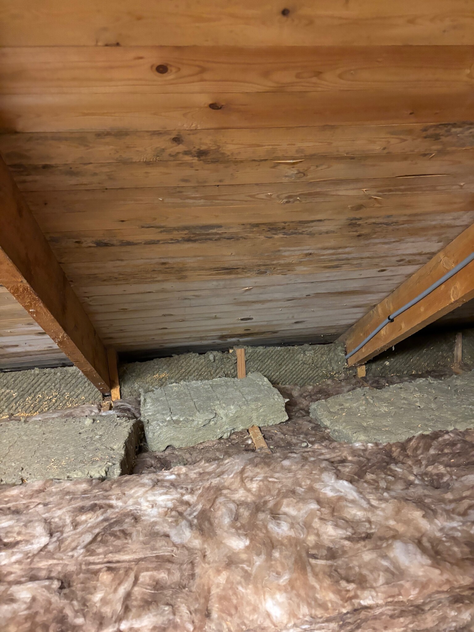

Med detta blöta och fuktiga väder med en luftfuktighet på 90-100%. Går det att förhindra en kallvind får en liknande luftfuktighet? Är lite orolig då temperaturen är 7-8 grader. Har fått tillväxt av vitmögel i ett av facken.
  • En kallvind med träbjälklag och isolering, några brädor visar tecken på vitmögel på grund av hög luftfuktighet och låg temperatur.

Det där lilla skulle jag inte brytt mig om.
Kika upp några gånger på vintern och se så det inte blir såvärst mycket mer.
Alternativt sätta upp en kamflänselement eller dammtålig värmefläkt och värmer vinden 10 grader C varmare eller så var 7 dag eller så i 12 - 24 timmar, uppvärmningen kommer också göra att mycket fukt kommer att ventileras ut ur vinden med den varmare luften.
Varför 7-dagars intervall är att mögelsporer som gror är väldigt känsliga för uttorkning och dör även minsta lilla Rh under 80% Rh om det är mindre intervall än 8 dygns tid och innan grodden hunnit växt in i träets fibermellanrum och börja skaffa vatten ur träet den vägen och med det tål lägre Rh-nivåer utan att dö.

Det säkraste och mest beprövade sättet är nog att elda så att murstocken blir ljummen, spillvärmen höjer då temperaturen på vinden och håller det torrt.
Har tyvärr ingen kamin
Det kan vara en idé, har legat över 90% i RF i minst en vecka (det var då jag började mäta) och med temperaturer som den är inte optimalt. Ska se vad som händer nu när temperaturen här på västkusten sänks till 0-gradigt
Stäng igen ventilationen i takfoten så är det lättare att kontrollera klimatet på vinden

Det värsta är ju att många hus inte har en riktig murstock, att installera en kamin är ju relativt enkelt och ofta finns ju någon fungerande (men allt för ofta oanvänd) eldstad i hus med murstock.
