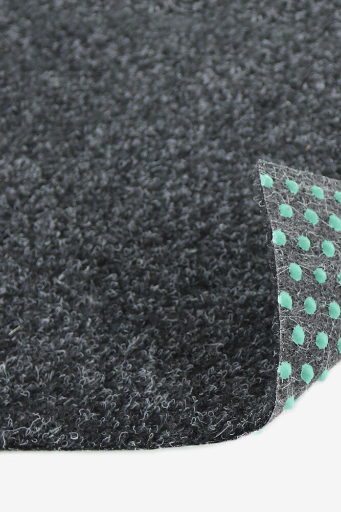

Hej,vi har byggt upp ett uterum som golvet är isolerat och trall ovanpå,vi tänkte lägga på en uterumsmatta ovanpå trallen,trallen är fortfarande fuktig/blöt,bör man vänta nån månad innan man lägger på mattan eller funkar det och lägga på nylagd trall.
Det beror på hur mattan är konstruerad, men oftast har mattor för balkong/altan knoppar på undersidan samt att materialet släpper igenom luft/vattenånga/vatten, dessa kan läggas på blöt trall, likt följande,
Mörkgrå matta med turkosa knoppar på undersidan, designad för balkonger och altaner, visas med hörnet uppvikt.
Precis en sån matta vi tänkt lägga,så då kan vi alltså lägga mattan direkt.
Jag skulle vänta en månad eller två. Mattorna är inte täta men de hindrar fortfarande till viss del virket att torka och fukt under mattor är aldrig kul.
Be att få mattan på rulle så slipper ni veck.
