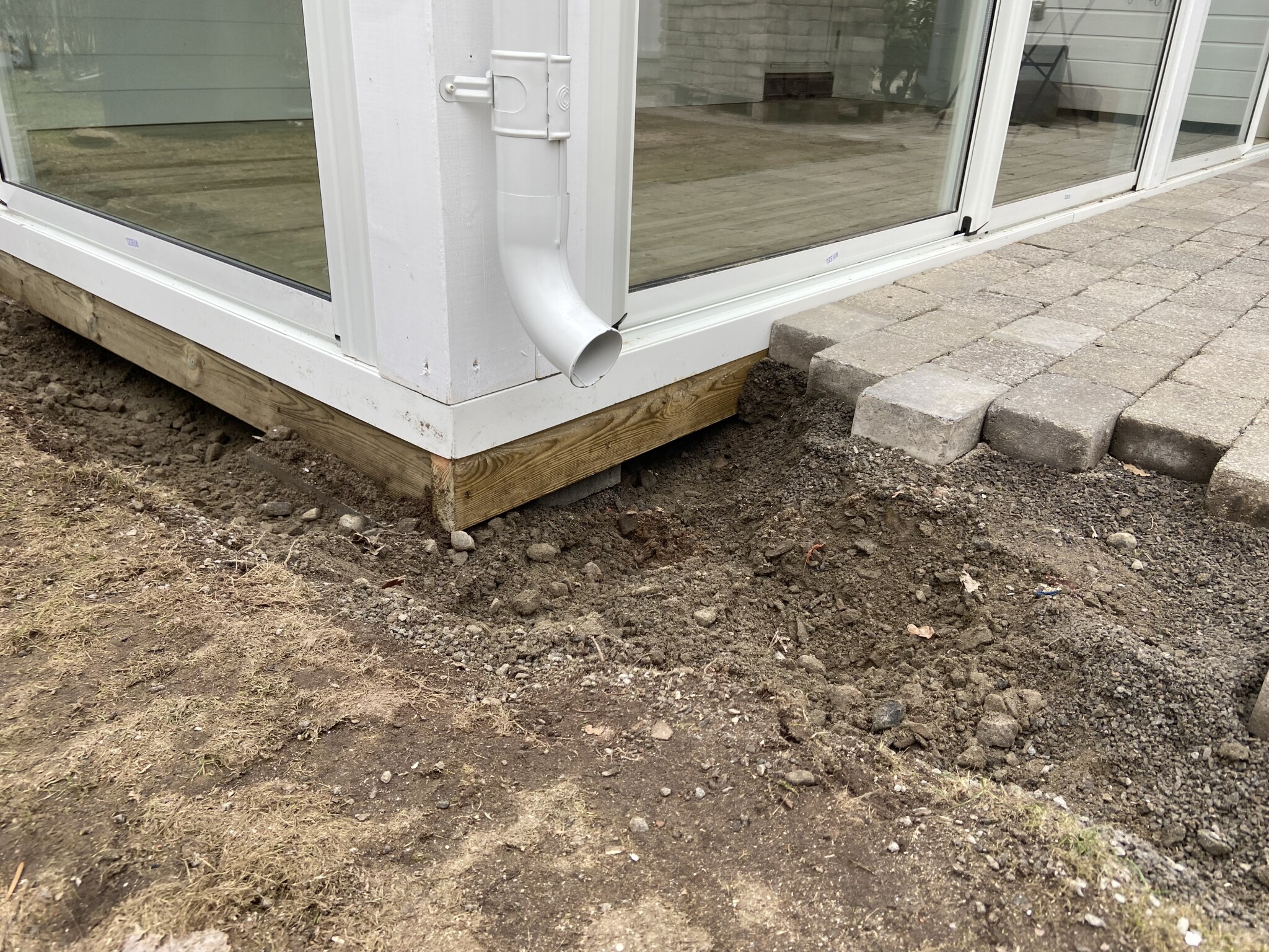

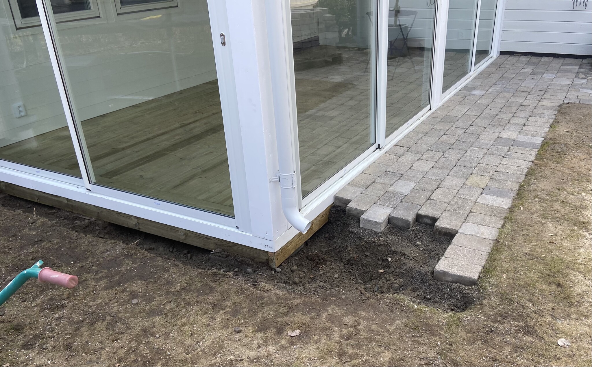

Vi bygger ett inglasat uterum, vår-höst-anpassat, som står på trall som isoleras med cellplast. För att höjden skulle bli rätt fick hantverkarna ta bort markstenen och bygga trallen i markhöjd.
Som bilden visar har marksättarna lagt markstenen direkt mot uterummet med gruset under direkt mot stommen. Jag insåg rätt fort att det kommer bli dåligt då luftcirkulationen under stommen blir noll.
På det är markstenens lutning bort från uterummet nästintill ingen.
Stupröret ska ner i marken och föras ihop med dagvattnet vid annat rör.
Efter jag påtalat för hantverkaren är nu tanken att det ska göras två luftventiler på diagonalen, på de två sidor där uterummet går ihop med husfasaden. Alltså kommer det vara packad grus med marksten över runt hela uterummet men inte i ändarna mot husfasaden.
Kommer det verkligen det räcka för att få tillräcklig cirkulation under stommen?
Och är det verkligen rätt att ha det ganska dåliga gruset direkt mot stommen? Även om det är tryckimpreg måste det sänka livslängden om fuktigt grus ligger på konstant?
Jag har rätt stor oro att det kommer bli fuktigt under stommen som leder till röta och sedermera dåligt lukt inne i uterummet.
Har någon ett bra förslag på bättre lösning? Sett till såväl funktionalitet och estetik?

Knepigt läge. Jag skulle inte vilja ha det sådär med gruset mot stommen och obefintlig luftcirkulation.
Ett förslag är att gjuta en kant av betong 10cm från stommen och lägga första raden marksten på betongen som limmas fast med stenlim.
Sen lägga ett galler mellan markstenen och stommen. Behöver då ordnas nån klack som gallret kan vila på. Ett galler liknande detta tänker jag https://www.flisby.se/produkter/markranna-galvaniserad
För att få det riktigt bra så behöver det grävas ur mer så du kan ha ett dränerande lager av makadam i botten.
