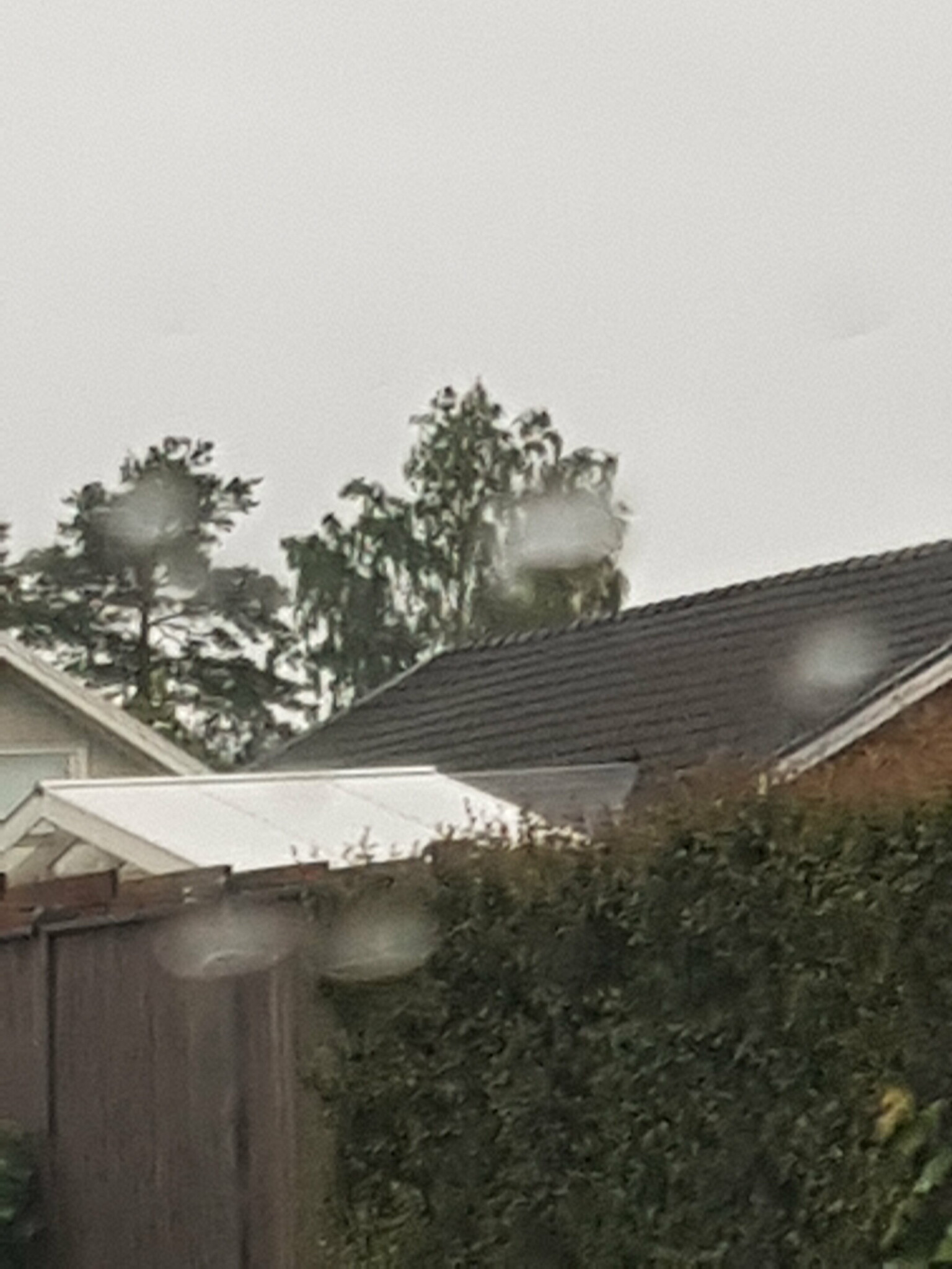

Jag har tänkte bygga ett uterum med sadeltak. Jag behöver då gå in i taket på huset. Uterummet ska ha kanalplast och taket på huset har betongpannor. Hur ska man göra för att få det 100% tätt? Bifogar en dålig bild på ett uterum som är som jag vill ha det.
  • Bild på ett uterum med sadeltak och kanalplast intill ett hus med betongpannor. Uterummet gränsar till ett trästaket och buskage.

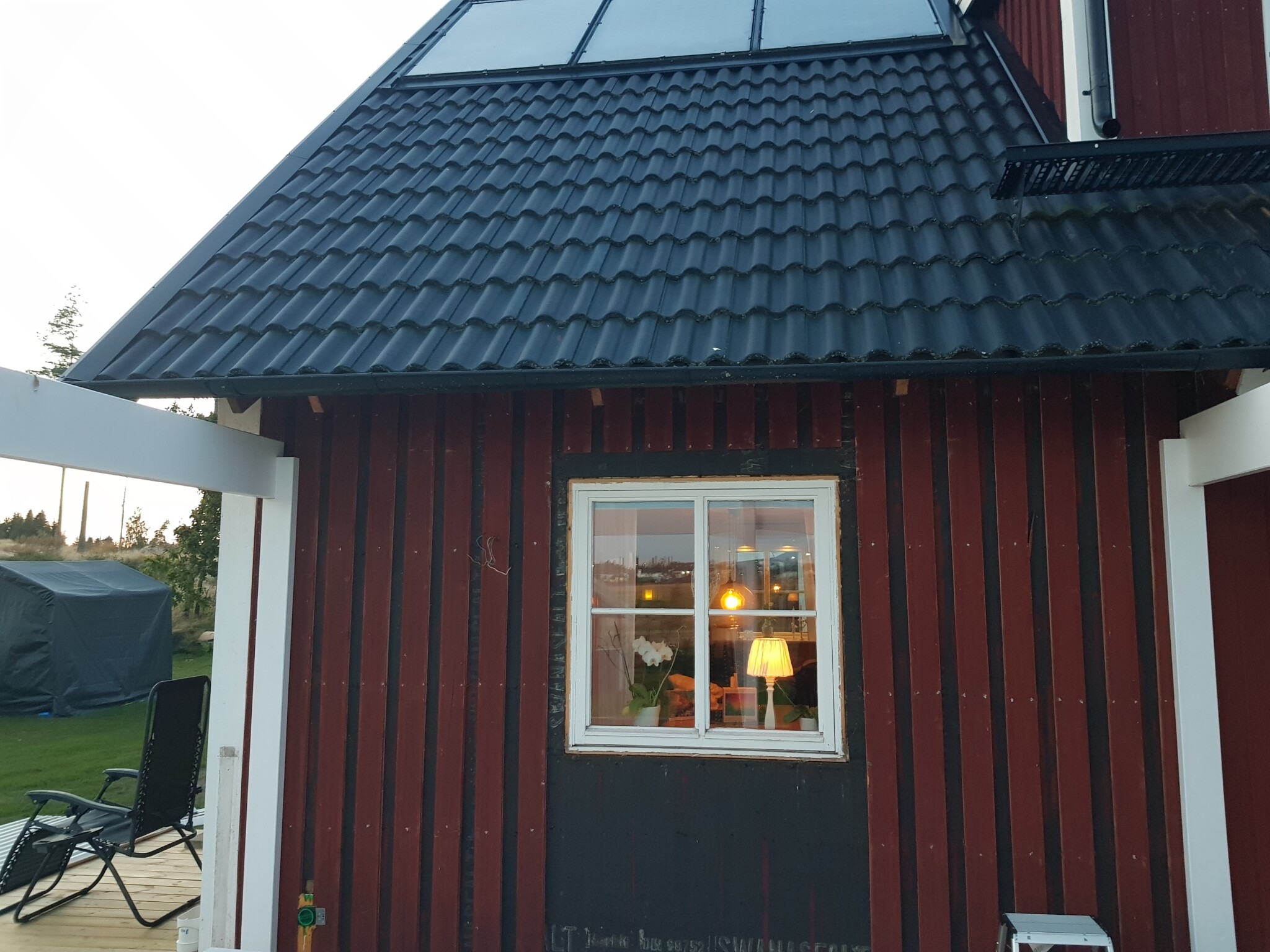

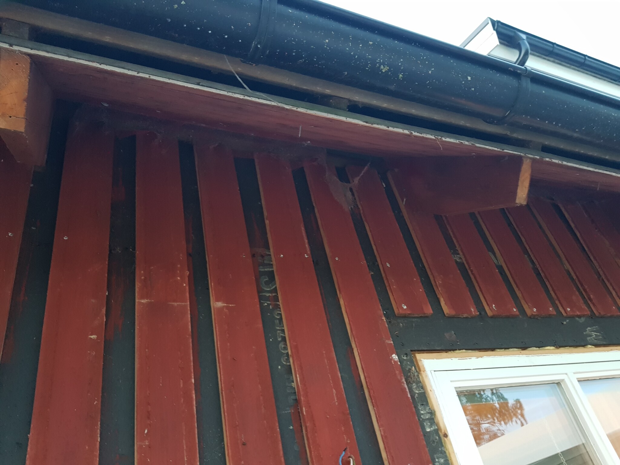

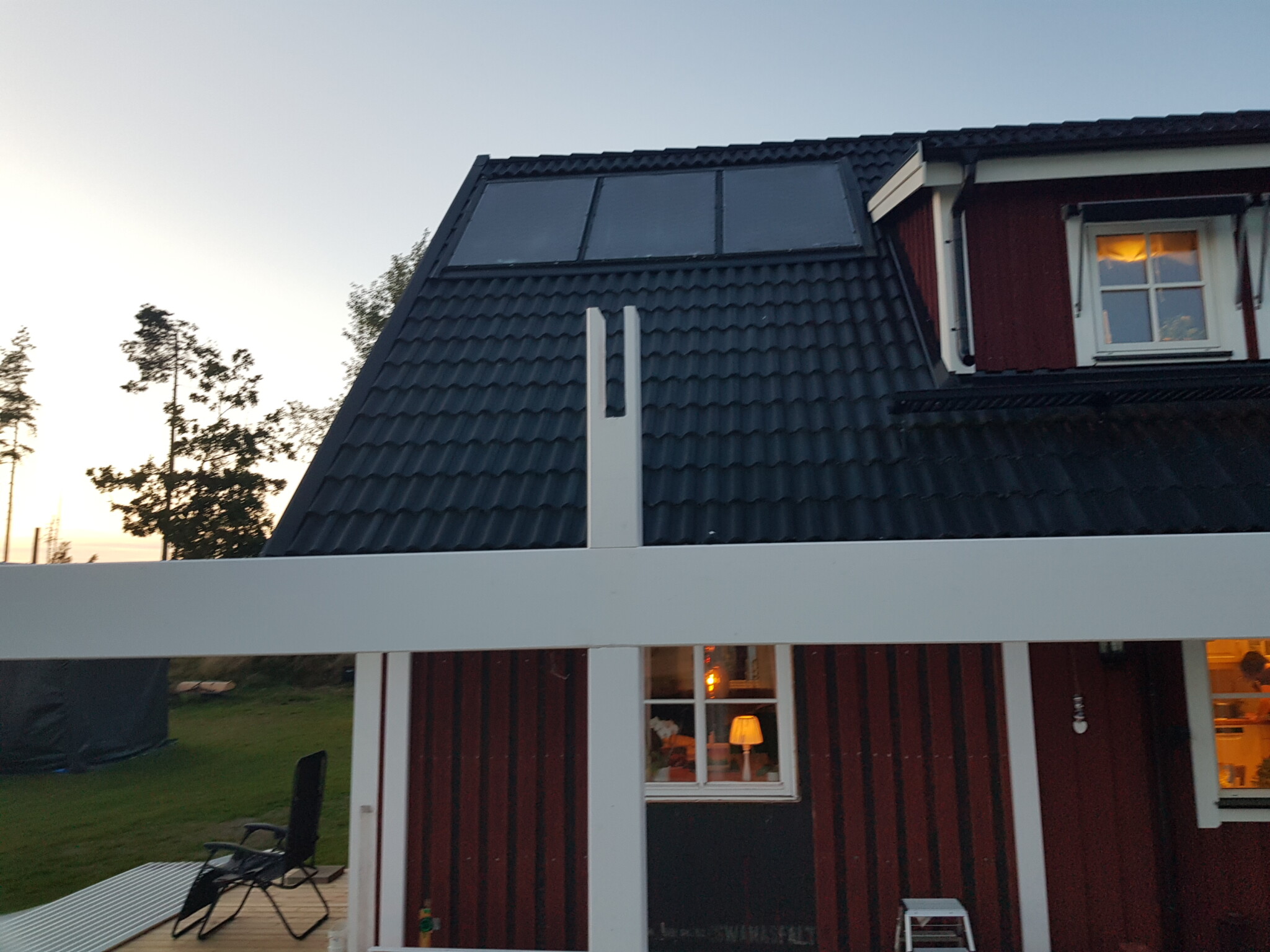

Nu har jag börjat montera lite balkar mm. Var ska jag börja någonstans för att ta upp taket så det inte blir fel? Nockbalken kommer lite under andra pannan nerifrån och sedan bygger kanalplasten en del.
Hängränna och pannor ska av snart.

Du lägger väl råspont och underlagspapp vid anslutning mot befintligt tak?
Du plockar rimligtvis av pannorna minst en 0,5 och gärna 1,0m från där du ska ansluta det nya taket
