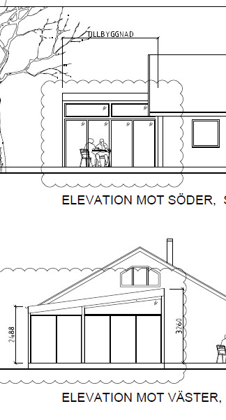

Uterummets storlek är 6000x4200, ska byggas i princip fristående, även om ena långsidan sitter mot huset. Bifogar urklipp från A-ritningen för att lättare se hur det är tänkt.

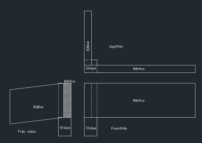

Stolparna hade egentligen räckt med 90x90, men om jag ska kunna jacka ur dem och lägga bärlinorna på dem blir det lite klent att skruva i, tänker jag. Bärlinorna hade också räckt men en lägre dimension, men då kommer ju balkarna hänga ner, eller sticka upp, jämfört med bärlinorna? Eller?
Målet är att så långt som möjligt undvika balkskor och andra beslag som inte blir så snyggt.
På bifogad bild (infästningar.png) har jag försökt skissa hur jag tänkt skruva ihop virket i hörnen, och övriga balkar tänkte jag fästa så som beskrivs här: https://www.byggahus.se/forum/threa...-urtag-enligt-bild.252407/page-2#post-2192088
Hur många problem hittar ni med min tanke? Hur hade ni gjort?

Jag skulle föreslå att antingen flytta uterummet något åt höger på väster-elevationen, alternativt sänka uterummet något och flacka ut taket lite. Detta för att mötet mot husets takfot blir bättre samt att avståndet mot gavelfönstret blir större.
Ja, vi hade det så från början, men altandörren dödar då ganska mycket utrymme. Vi kommer se till att det blir tillräckligt fritt från fönstret.B bossespecial skrev:

Mötet mot takfoten kommer skapa en vattenficka som kan vara svårt att lösa på ett bra sätt. Går det att sänka bakkanten så att taket passerar under takfoten?
Takfoten sitter så pass lågt att vi måste gå igenom den hur vi än gör. Har gjort samma sak på andra sidan huset, så det löser byggaren fint.B bossespecial skrev:

Vilken snözon ligger huset i?

Då skulle du kunna krympa takreglarna till 66x270s1200 och bärlinan till 66x270.
Skulle det funka? Enligt Svenskt Trä får jag nedböjning på 12 mm på bärlinorna (vilket jag blir nervös över pga skjutpartierna), och jag får inte ens 66x270 som alternativ på takbalkarna? 115x270 är lägsta dimension på 270 höjd, då med nedböjning 17 mm. Där spelar nedböjningen kanske mindre roll eftersom skjutpartierna inte kommer sitta direkt mot taket. Men då är de alltså 115 mm tjocka.B bossespecial skrev:
Vad tror du om infästningarna i mitt förslag?

Lägg gärna upp indatan från beräkningen så kan vi jämföra, ofta är det här det skiljer. Bärlinan på kortsidan är jag inte så orolig för då det även behövs extra reglar för glasen över partierna. På gavelsidan skulle jag överväga en stolpe mellan partierna. Hur ser det ut på kortsidan man inte ser? Finns det någon möjlighet map höjder att placera takreglarna uppe på bärlinan? Annars får man nog göra som din skiss och hänga in i sidan med balkskor.

Jag tycker tyvärr att lösningen saknar elegans. Den verkar inklämd. Taklutningarna harmonierar heller inte. Det betyder inte att de måste vara samma. Jag skulle titta på det i plan en gång till.

Stolpe på gavelsidan finns, partierna sitter 2+3, syns på ritningen om man tittar noga.
Som jag skriv i första inlägget vill vi helst undvika balkskor, och mitt förslag var enligt beskrivningen i detta inlägg: https://www.byggahus.se/forum/threa...-urtag-enligt-bild.252407/page-2#post-2192088
På den låga sidan, som man inte ser, skulle man eventuellt kunna lägga upp balkarna på bärlinan, men taklutningen tar ganska mycket stryk, och om lösingen ovan fungerar känner jag att man lika gärna kan göra samma där.
