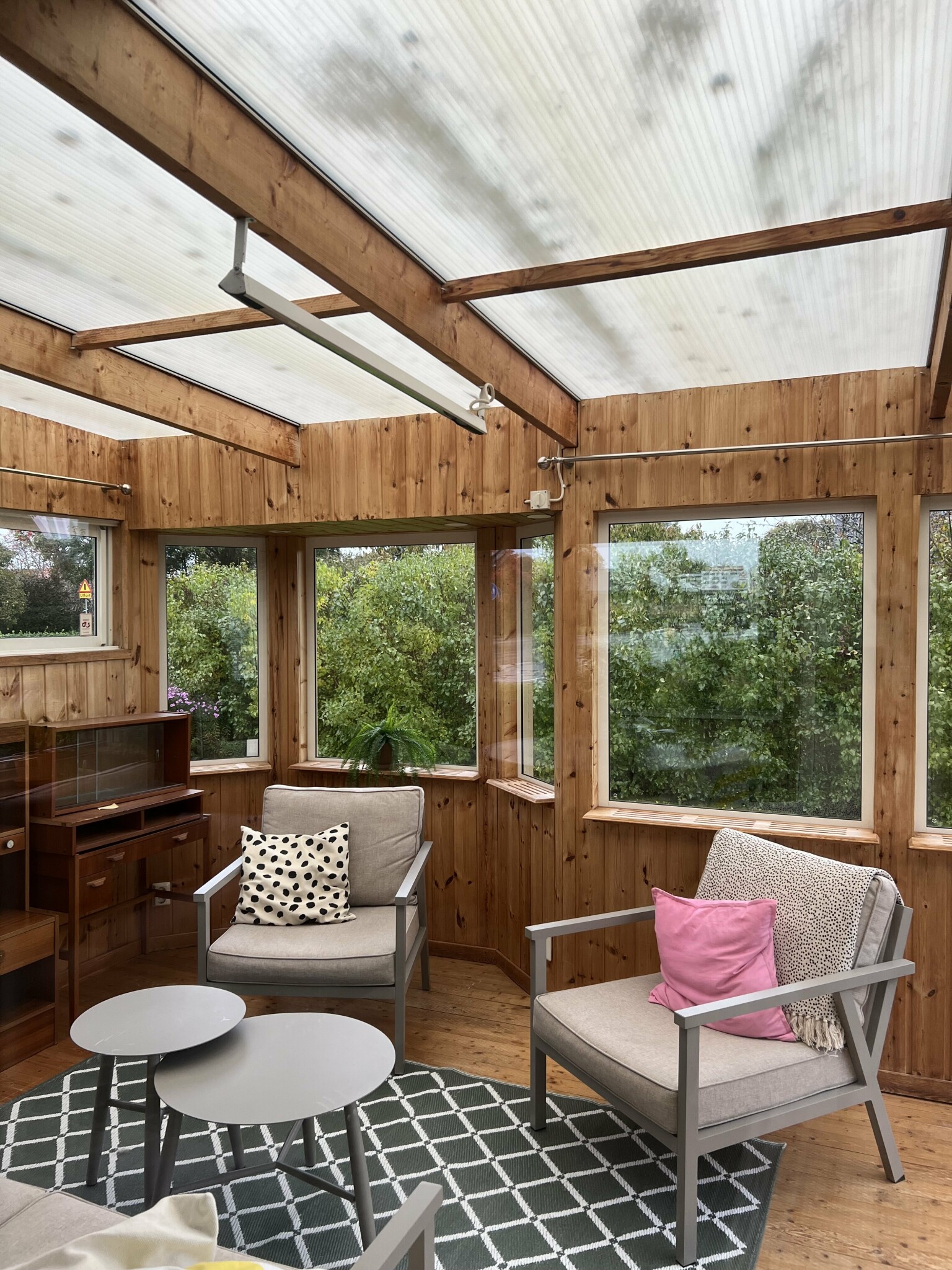

hej alla kunniga! Har köpt en hus med detta uterum. Hur går jag tillväga på bästa sätt för att måla det vitt? Ser ut som att det ev är någon lack på träet nu. Behöver jag slipa innan? Eller funkar det med spärrgrund och sen måla i vit utomhus färg?
Mvh förvirrad husägare

Lätt slipning/rengöring med målartvätt och vatten och sen spärrgrund + färg skulle jag kört med.
