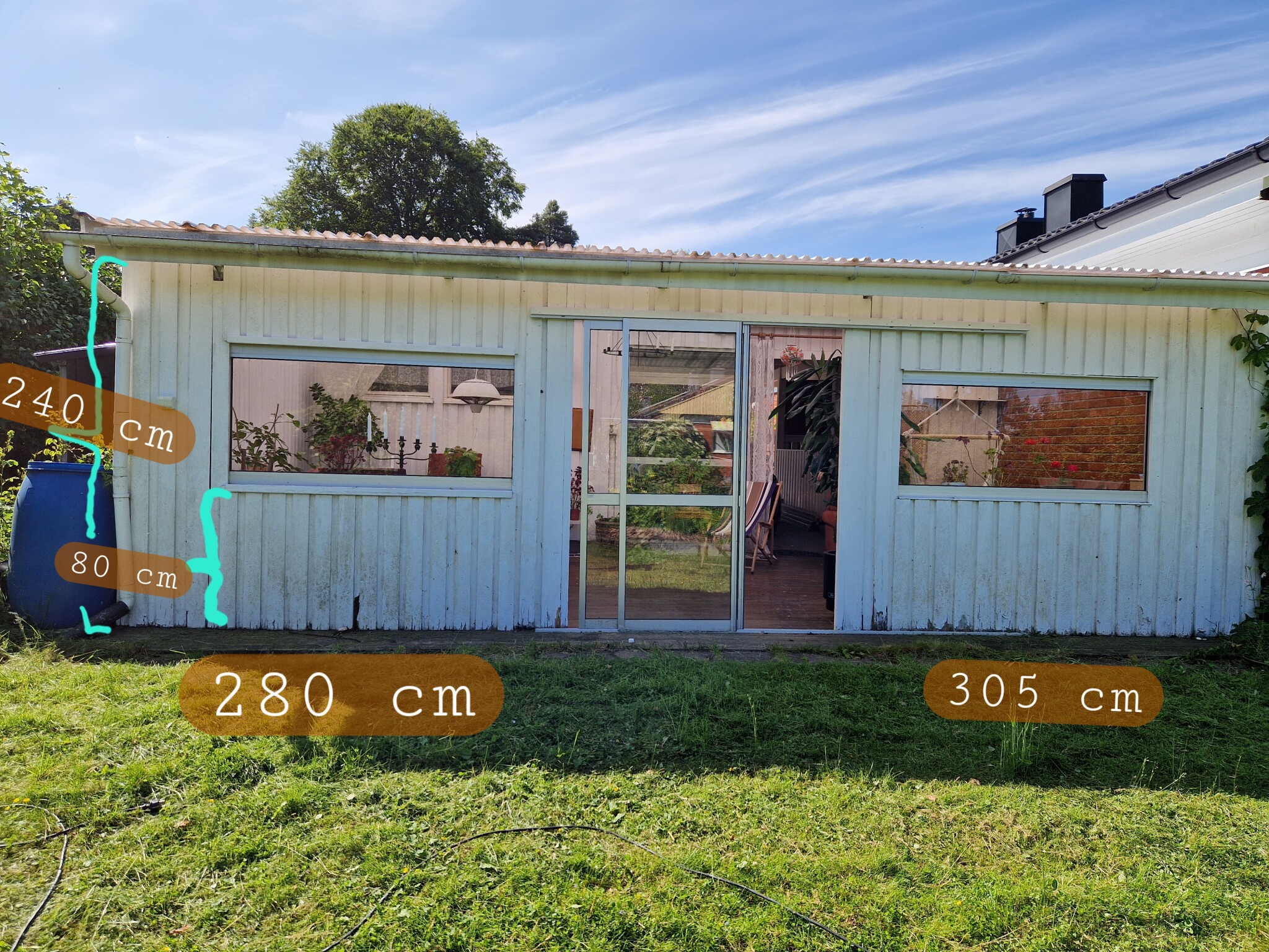

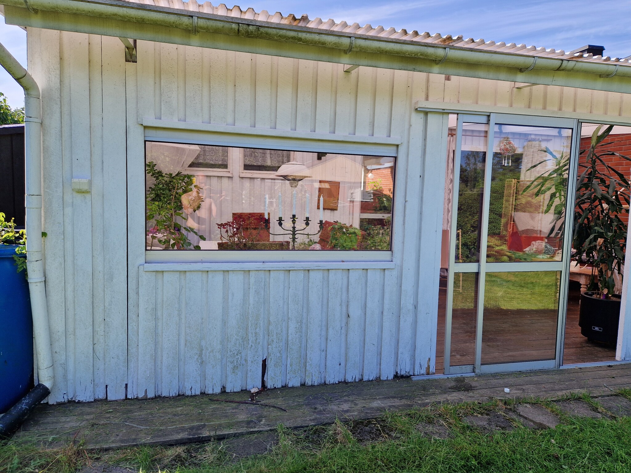

Finns det någon vänlig själ här som kan hjälpa mig att tänka kring detta? Jag behöver byta panel (och i samma veva även häng- och stuprännor) på uterummet. Där panelen möter marken ligger tryckimpregnerat trä/trall eller liknande.
Vad tror forumet om en lösning där man bara byter ut panelen under fönstren och kör liggande istället?
Andra tankar, råd eller idéer?
Tack på förhand,
/S
  • Uterum med vit träpanel, stort fönster och glasdörr. Träpanel är sliten vid basen där den möter tryckimpregnerat markskydd. Häng- och stuprännor syns ovan.
  • Uterum med vit panel och fönster, mätningar av panelens höjd och bredd synliga, omgärdat av gräs och vegetation.

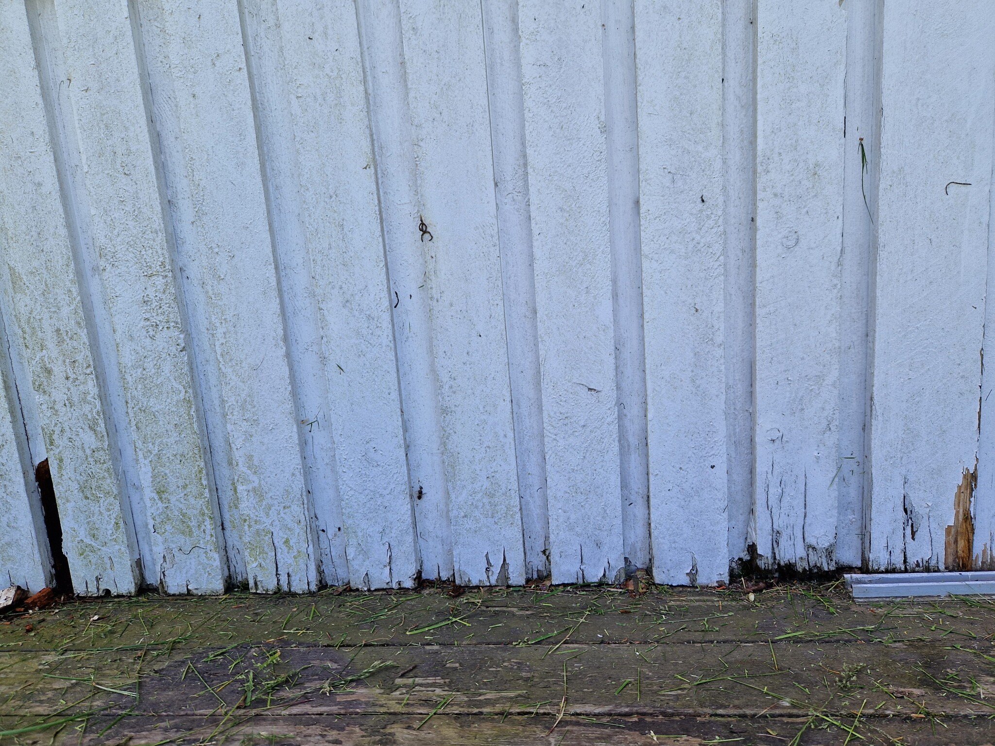

  • Sliten vit träpanel med skador längst ner och grönaktiga fläckar, som står på en trätrall med grässtrån.
Det går säkert bra att bara byta nederdelen av panelen, du kan ha liggande panel om du föredrar det.
Har du funderat på vad som orsakat problemet och hur du ska hindra att det händer igen?

Jag tror att det beror på att det helt enkelt har skvätt upp i ändträet under många år. Finns det något bleck eller liknande man skulle kunna sätta dit för att förhindra det?
Jag tror trallen är för nära fasaden
Ok - det vore bättre med singel eller liknande precis vid fasaden?
Fasaden bör nog sluta ett par dm ovanför trallen, eller marken.

Problemet är att en träfasad kan inte möta en trall på de där sättet. Fukt, snö, löv mm gör att det garanterat ruttnar. Bäst att få till en plåtlösning så att panelen slutar minst 10 cm ovanför trallen. Jag hade bytt all panel för att också ha kontroll på målningen. Oljning av träändar mm innan uppsättning
