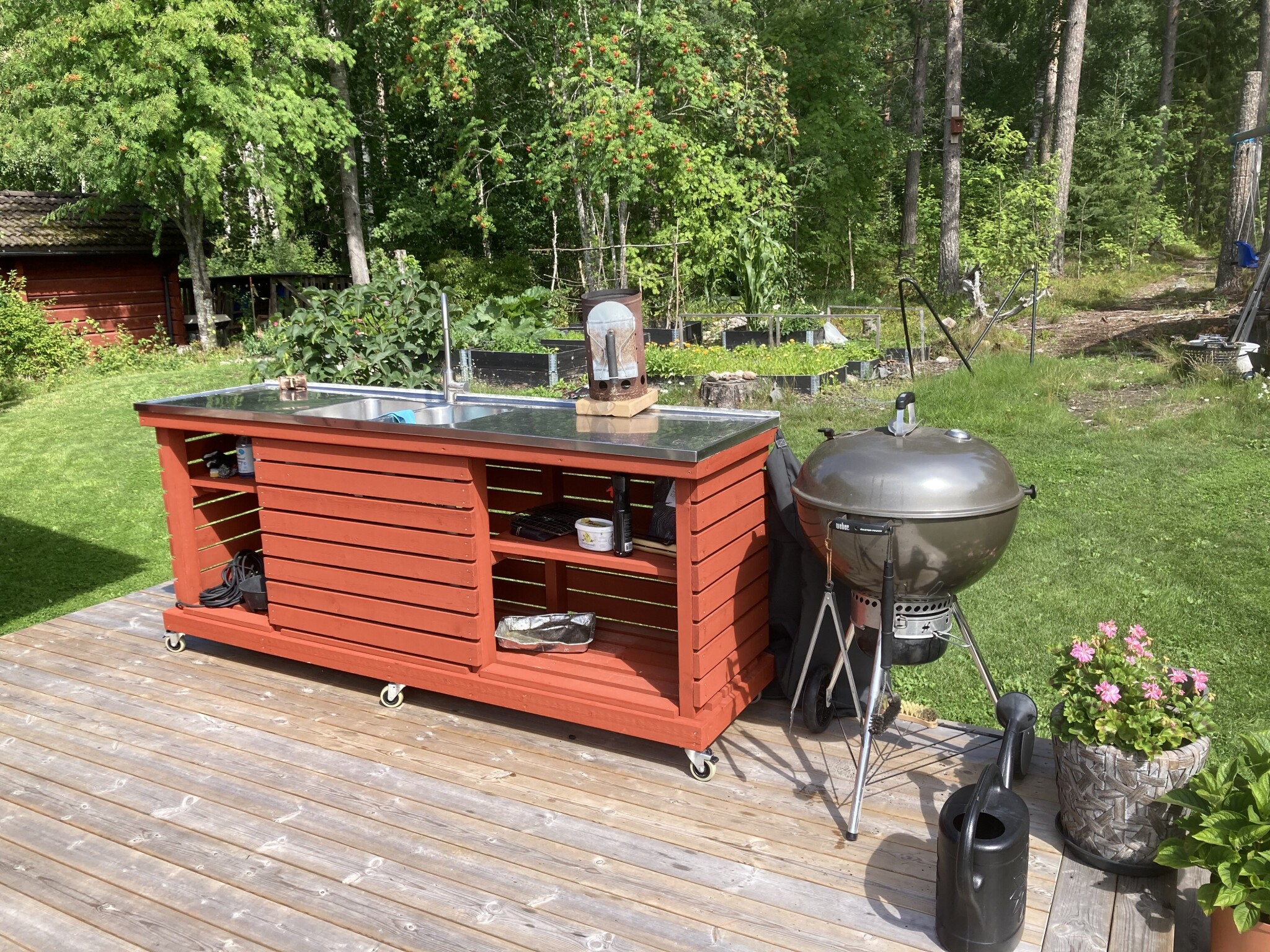

Jag har kommit över en rostfri bänkskiva 220x60 cm med diskho som jag tänkt använda till utekök.
Jag tänkte bygga en ram/stomme med reglar ungefär Cc 60 som jag lägger bänkskivan på men har några frågor:
1) räcker det med reglar cc60 eller behövs det också en byggskiva under bänkskivan?
2) hur fäster jag bänkskivan i stommen?
Sedan undrar jag om någon med rostfri bänkskiva på utekök har erfarenheter att dela med sig av?
lägger med en bild på ungefär hur jag tänkt bygga ramen (bara exempel med gamla spillbitar).

Det gick bra :)
Jag gjorde en ram och la bänkskivan i den. Sen skruvade jag fast den med någon självborrande skruv också.

Snyggt!! Blev ju riktigt bra!
Blir den larvigt varm en solig sommardag?
Den blir varm men inte mer än att man kan hantera det. Har iaf inte reagerat på det.
